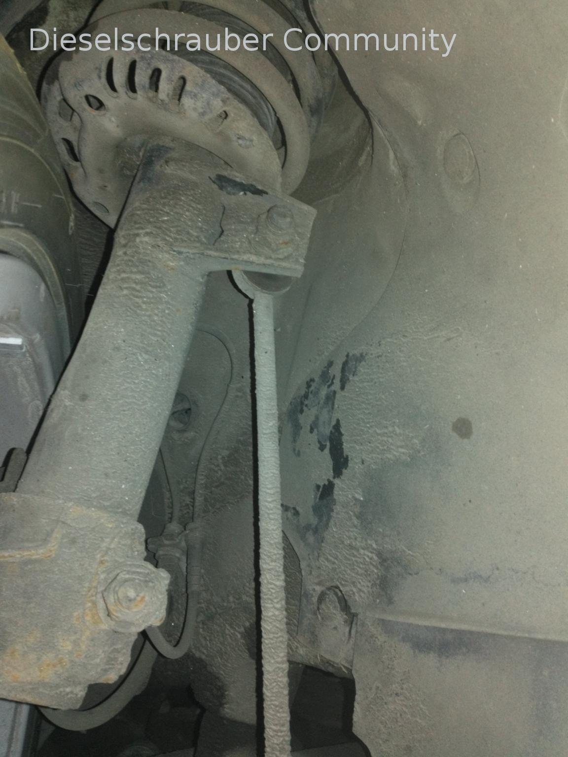

bei einem Audi A3 8P muss das Radlagergehäuse samt Radlager ersetzt werden.
Weiss jemand, ob die Stossdämpfer - Federbeineinheit ohne Spezialwerkzeug vom Radlager getrennt werden kann?

Ist es die Version, bei der das Federbein mit einem Zapfen oben im Radlagergehäuse sitzt?
Klemmschraube raus, Caramba einwirken lassen, eventuell vorsichtig den Spalt aufspannen (nicht biegen).

Hallo Herbert,
Danke, Rainer

Das Radlagergehäuse muss im Schlitz aufgeweitet werden, für kleines Geld gibt es eine 1/2" Nuss extra für Golf V & Co, am besten das ganze Federbein ausbauen, im Schraubstock geht das einfacher, aber ganz wichtig, von unten die 3 Gewinde wo das Domlager befestigt ist mit Druckluft ausblasen, und dann merhrmals mit Rostlöser einweichen, und dann vorsichtig die Schrauben ausdrehen, und versuchen das die Muttern unten sich nicht lösen, diese muss man dann in dem Falle anschweißen, würde für alle Fälle schon mal neue Domlager hinlegen

zum Spreizen habe ich mir eine M10 Schraube am Gewinde Oval geschliffen. Geht sehr gut und kostet fast nichts.
Falls du am Querlenker etwas abdrehst geht aber auch eine normale Schraube zum Übergang.
Sprüh etwas Öl in den hinteren Schlitz, rutscht dann besser icon_smile_thumb_up.gif

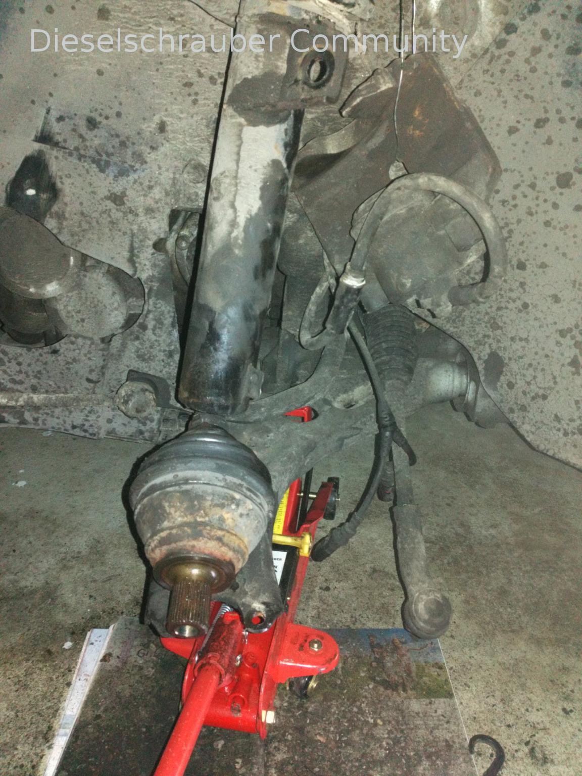

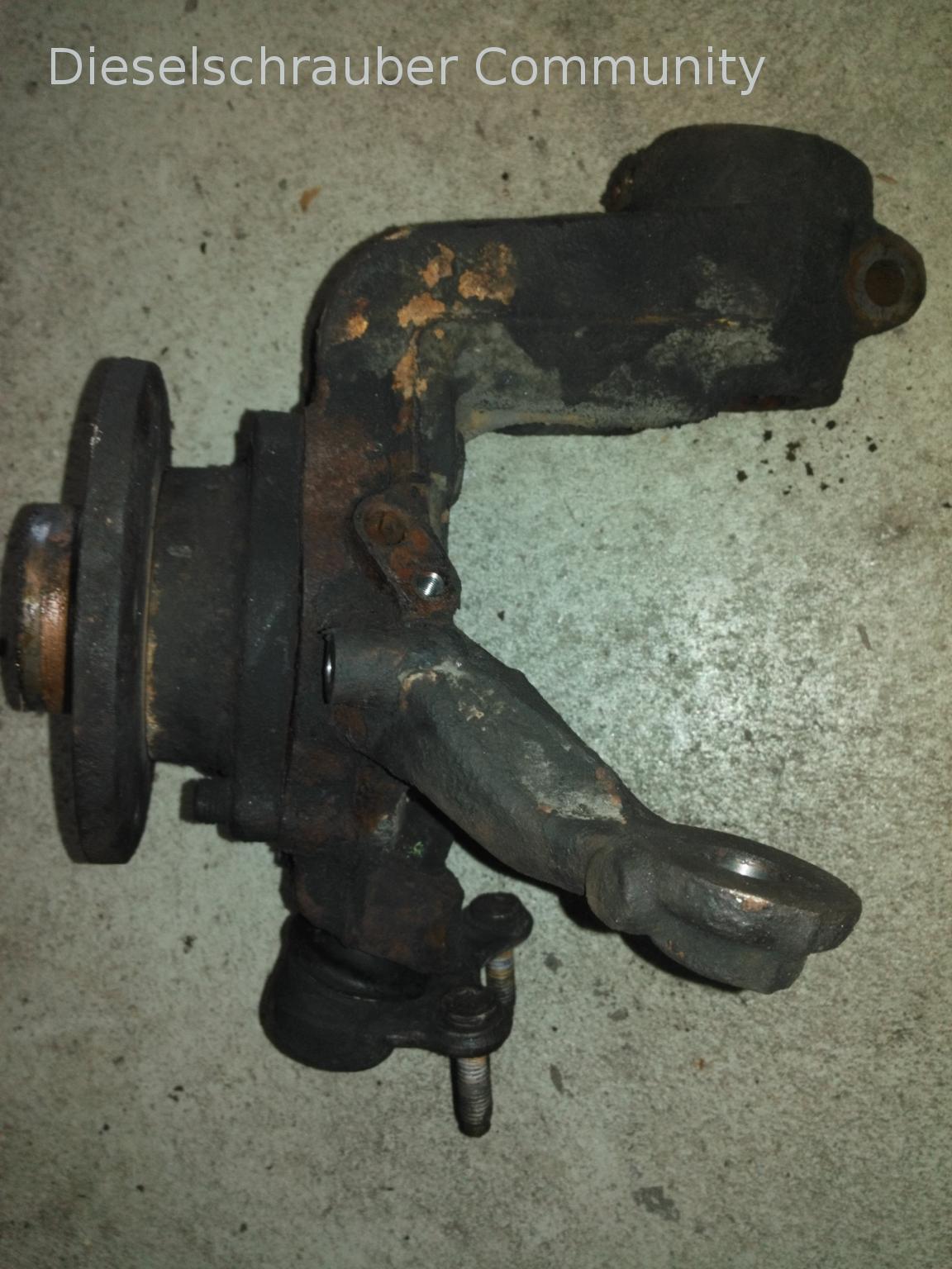

Erfahrungswerte Radlagergehäuse original Audi versus Vaico oder andere Anbieter gesucht...
Sind die Positionen der Anlenkpunkte / Befestigungspunkte im Vergleich zum Originalteil absolut identisch?
