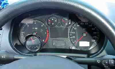

einen hab ich noch: 2001er Ibiza mit Conrad-LDA. Best.Nr. egal, da mitlerweile aus dem Sortiment geflogen icon_cry.gif
Hinten alles radikal gekürzt + Schlauchanschlußstück neu zusammengelötet *friemel*, damit die Front der Anzeige nicht mit dem Lenkrad kollidiert und trotzdem kein Loch in das Plexi des Instrumenteneinsatzes geschnitten werden muß.
Beleuchtung über 3(?) superhelle rote LEDs in Reihe, die in die Gehäuserückseite versenkt sind -> platzsparend und passend zum Ibiza-Instrumentenrot.
Für beste Lichtausbeute hab ich das Gehäuse bei ausgebautem Meßwerk innen weiß sprühlackiert.
Außen mit schwarzer Klebefolie überzogen.
Das "Sommenschirmchen" verhindert nachts das Spiegelbild der beleuchteten LDA in der Winschutzscheibe.
1 Stehbölzchen unten ans Gehäuse gelötet zur Befestigung am Instrumententunnel.
 Der DZM-Bereich unter 1000 rpm kann ruhig verdeckt sein, da beim TDI uninteressant.
Zum Glück hat der Ibiza kein LCD-Display im DZM.
 File size:  16.13 KB
 Viewed:  2408 times
