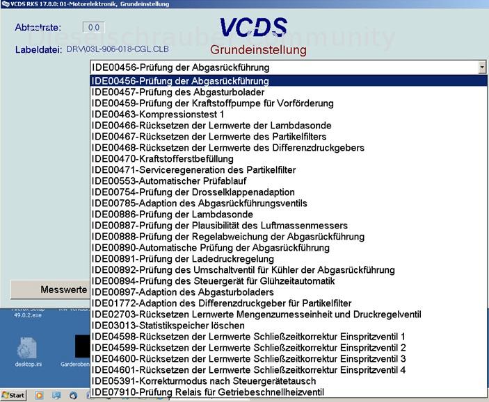

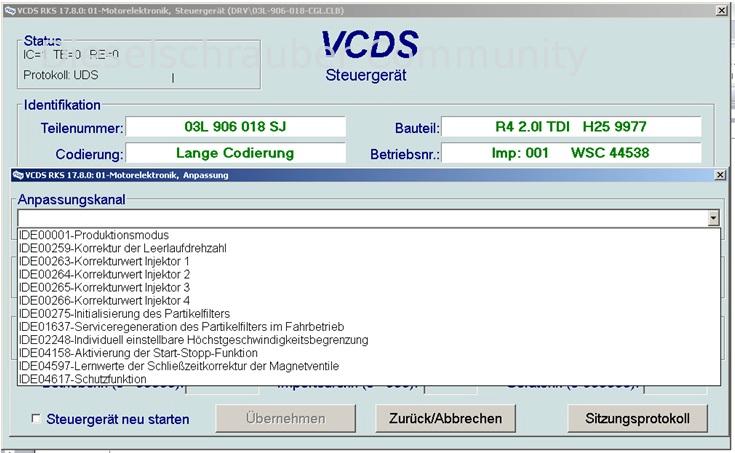

Vorrei resettare i valori di apprendimento per la correzione delle quantità di iniezione sull'A4 8K, ma non riesco a trovare un modo per farlo.
Nelle immagini allegate sono mostrati i canali di personalizzazione disponibili e le impostazioni di base.
Nella configurazione di base, selezionando l'opzione "Resettare i valori di apprendimento della correzione del tempo di chiusura dell'iniettore x", posso avviare una routine che si esegue rapidamente, ma non si verifica alcuna modifica, indipendentemente dalle autorizzazioni di accesso e dalle condizioni del motore.
Sotto il canale di adattamento "Valori di apprendimento per la correzione del tempo di chiusura", è presente una lunga sequenza di valori esadecimali.

Quando seleziono "Resettare i valori di apprendimento della correzione del tempo di chiusura dell'iniettore x" nelle impostazioni di base, posso avviare una routine che si completa rapidamente, ma non cambia nulla, indipendentemente dalle autorizzazioni di accesso e dalle condizioni del motore.
Mi aspettavo che questo eseguisse la funzione desiderata.

Nella configurazione di base, quando si seleziona l'opzione "Resettare i valori di apprendimento della correzione del tempo di chiusura dell'iniettore x", è possibile avviare una routine che si esegue rapidamente, ma non si verifica alcuna modifica, indipendentemente dai permessi di accesso e dalle condizioni del motore.
quello che fai, anche dopo aver spento e riacceso l'accensione, è...
Sotto il canale di adattamento "Valori di apprendimento per la correzione del tempo di chiusura" si trova una sequenza molto lunga di valori esadecimali.
Sequenza invariata?
