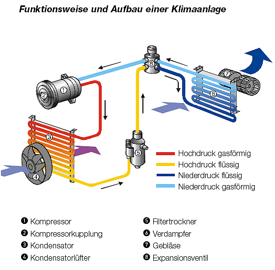

In ogni caso, la struttura dell'affermazione di Rüdi corrisponde a quella descritta (come si può notare chiaramente dagli schizzi presenti nella guida).
Oggi ho analizzato attentamente alcuni fenomeni e ho potuto constatare quanto segue:
# L'aria condizionata viene accesa: il tubo di diametro maggiore (ND) è freddo, il tubo di diametro minore (HD) ha la temperatura ambiente.
# Pochi istanti dopo (10-20 secondi) -> il tubo di grande diametro (ND) assume la temperatura ambiente, mentre il tubo di piccolo diametro (HD) diventa gelido.
Nel cosiddetto contenitore con essiccatore, si è potuto osservare quanto segue: il lato di ingresso era caldo, mentre il lato di uscita era freddo (spero di non aver confuso l'ingresso con l'uscita). Il contenitore stesso, nella parte inferiore, non era freddo come il tubo freddo, ma era comunque percepibile come fresco (quindi non tiepido). La parte superiore del contenitore era leggermente più calda della parte inferiore, ma comunque relativamente fresca, percepita al tatto. Quindi, entra aria calda e ne esce aria fredda, il che è in realtà strano. O c'è un problema nell'essiccatore, o addirittura nella valvola di espansione. Se questa fosse aperta e l'essiccatore rappresentasse l'unica resistenza nel sistema, a partire da lì ci sarebbe espansione e quindi raffreddamento?
Per quanto riguarda il compressore, non sono sicuro che non si disattivi. È molto difficile capire se è attivo o meno osservando la puleggia, poiché si trova sotto l'alternatore e quindi in una posizione scomoda.
In ogni caso, premere ripetutamente l'acceleratore fa sì che io senta il 'clic' della frizione magnetica al minimo, e suppongo che stia cercando di attivarsi.
Dal punto di vista del calore residuo, quando il motore è spento, l'alternatore (LiMa) è significativamente più caldo del compressore (che invece è solo tiepido).

Certo, anch'io ho una Passat del 1996, modello 3A, e riesco a vedere chiaramente il puleggia con una torcia.
Quando si accelera, il compressore si disattiva e poi si riattiva.
Il fatto che l'asciugatrice si raffreddi indica che qui risiede la causa dell'ostruzione. Il pezzo di ricambio costa circa 35 euro, quindi sostituiscilo. Prima, però, procurati delle nuove guarnizioni e lubrificatele bene con olio refrigerante per garantire una buona tenuta.
Recentemente, nella nostra azienda, abbiamo avuto un autobus Neoplan con problemi simili. Secondo il proprietario, l'asciugatrice era stata sostituita solo 6 mesi prima, quindi abbiamo cercato ovunque, e alla fine abbiamo scoperto che il problema era dovuto all'asciugatrice "intasata".
Cordiali saluti, Rüdi.
