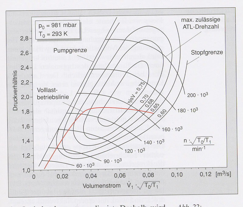

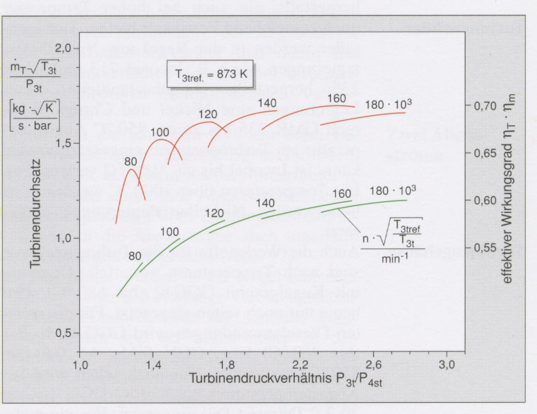

Proprio un grafico del genere è stato alla base delle mie affermazioni di ieri.
Dies gilt wohl aber nur für die Bypass-Lader..
In un sistema VTG, la velocità di rotazione del compressore è proporzionale alla posizione della valvola.
Quanto più è chiusa questa valvola, maggiore è la pressione all'interno dell'alloggiamento e, di conseguenza, maggiore è la velocità del compressore.
Die geschlossenstellung findest du jedoch nur bei niedrigen Drehzahlen, somit können hohe Laderdrehzahlen nur bei niedirgen Motordrehzahlen entstehen.
La curva è corretta, si tratta di una CURVA CARATTERISTICA di un compressore e vale per tutti i tipi di compressori, indipendentemente dal fatto che siano alimentati da un motore elettrico, da un criceto, da una turbina a velocità variabile o da una turbina con geometria variabile (VTG).
La pressione di sovralimentazione, ovvero la pressione del compressore (rappresentata sull'asse Y nel diagramma), è regolata tramite un intervento sull'"unità motrice" del compressore. Un aumento della potenza dell'unità motrice aumenta anche la velocità di rotazione del compressore. Una maggiore velocità di rotazione del compressore genera un rapporto di pressione più elevato, a seconda della portata volumetrica.
Modificare la portata volumetrica con un dispositivo di controllo della velocità mantenendo costante il regime di rotazione causerebbe anche una variazione di pressione. (La chiusura aumenterebbe la pressione).
La quantità di energia fornita da questa linea di trasmissione dalla turbina/motore e la relativa dose di steroidi sono informazioni che inizialmente non interessano al compressore e alla sua curva caratteristica; questo è piuttosto un aspetto della turbina/motore, che ha una propria curva caratteristica specifica.
"Ulf Beispiel" (che potrebbe riferirsi a un problema come "blocco del sistema di trasmissione del compressore" o "uso eccessivo di sostanze stupefacenti nel sistema") indica semplicemente che la velocità del compressore è troppo alta, causando una pressione di sovralimentazione superiore al valore desiderato.
La domanda è: cosa raggiunge il limite? Potrebbe essere sia il compressore (pompa/ostruzione) che la turbina/il "hamster".
Per valutare l'efficacia della modalità di emergenza, è necessario innanzitutto capire qual è lo scopo principale che il produttore originale (OEM) intende raggiungere con questa funzione.
La turbina, il compressore = il sovralimentatore.
oppure il motore?
Nel diagramma di compressione, si può notare che, per una data velocità di rotazione (velocità costante), l'aumento della portata comporta una diminuzione della pressione. Pertanto, se voglio mantenere la pressione anche con una portata maggiore, devo aumentare la velocità di rotazione del compressore! (Questo NON significa che debba utilizzare una turbina a geometria variabile [VTG], poiché la VTG è un componente della turbina).
La linea rossa indica, tra l'altro, il rapporto di pressione (potremmo chiamarlo pressione di sovralimentazione) a pieno carico, con il sistema di regolazione lato turbina perfettamente funzionante.
Dopo la fase di avviamento (flusso volumetrico a 0,03), raggiunge appena oltre le 140.000 giri al minuto. Alla fine del flusso volumetrico (massima velocità del motore), la pressione di sovralimentazione è ancora di circa 1,8 bar grazie alla regolazione, ma il compressore ora gira a più di 160.000 giri al minuto.

In dem Verdichterkennfeld erkennt man übrigens, anhand der Linien GLEICHER Drehzahl (=konst. Drehzahl), das mit steigendem Durchsatz der Druck absinkt. Somit muss ich wenn ich auch bei höherem Durchsatz den Druck halten will, die Verdichterdrehzahl erhöhen!
forse bisognerebbe considerare l'argomento degli 'overshoot' (o sovraelongazioni) focalizzandosi sulla velocità e, a tal proposito, consultare un esperto di turbocompressori:
Il turbocompressore raggiunge la sua velocità massima solo quando deve fornire un flusso volumetrico di aria che supera le sue capacità.
Sprich, bei 4000rpm werden z.B. 0,2bar Überschwinger sicherlich problematisch. Bei 2000rpm muss er bei gleichem Ladedruck aber nur die Hälfte des Volumentroms bewältigen. Somit dürfte es nach dem pi x Auge Prinzip erst ab 0,4bar Überschwinger problematisch werden. Hier wird viel ehr die Pumpgrenze ein Problem darstellen.
