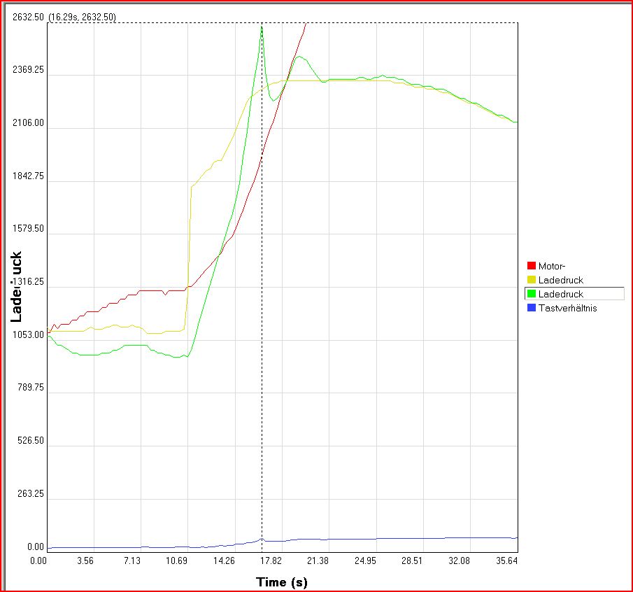

Pressione di sovralimentazione, superiore e inferiore. Sottosquadro durante.
Serie ASZ, con motore rifatto dotato di turbocompressore, sensore di massa d'aria (MAF), e valvola magnetica.
 Vollastbeschleunigung im 4. Gang
bei 1970 U/min 1,68 Bar IST zu 1,356 Bar SOLL (Umgebungsdruck 949mbar)

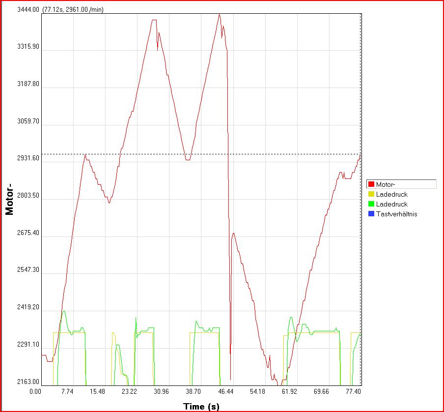

 abwechselnd Volllast und Teillast
