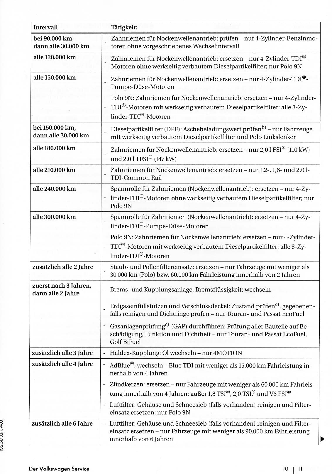

La mia datazione è del 19 agosto 2009, era inclusa nel manuale della mia GTD del 04/2010 e indica che tutti i motori CR TDI hanno un intervallo di manutenzione di 210.000 km, sia per le versioni da 1.2, 1.6 e 2.0.
//MODIFICATO Nella Polo 9N, sono invece effettivamente 300.000 km. Una differenza interessante icon_eek.gif.

Mhh, il mio non è con me, posso provare a scannerizzarlo domani se mi ricordo. Non sembra male. Il mio però è stato stampato in Messico, quindi potrebbe esserci una variante. Forse ci sono state delle asimmetrie informative durante la trasmissione dei dati... questo spiegherebbe anche le finiture interne diverse della Golf Variant o l'assenza del nuovo parabrezza acustico.
È tutto molto strano...
