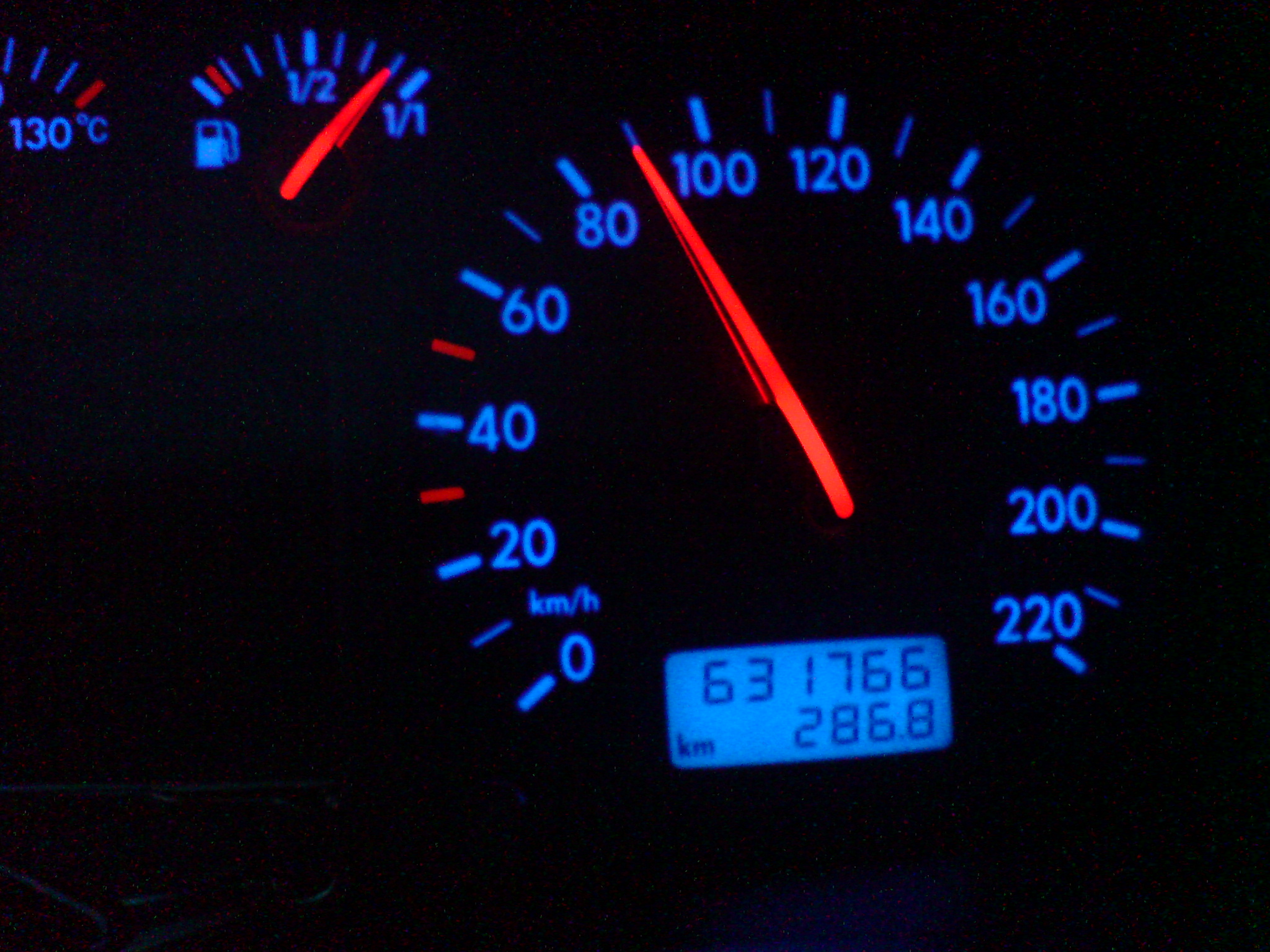

Nuova teoria: la nostra officina ha sempre utilizzato olio standard 10W40, non un olio a basso contenuto di ceneri con omologazione DPF. Il filtro è probabilmente leggermente intasato, e volevamo ora pulirlo e poi rabboccare con un buon olio specifico per DPF...
Fintanto che non c'è fuliggina, l'olio prodotto da un motore ACV non ne consuma praticamente nulla! Normalmente, questo tipo di motore consuma pochissimo olio, anche con un elevato chilometraggio.
Abbiamo anche un'auto con un chilometraggio simile, a cui è stato installato un DPF successivamente a 460.000 km. Attualmente ha superato i 600.000 km, utilizzando sempre solo olio 10W-40 di qualità e senza problemi fin dall'inizio!
 Dimensione file:  897.12 KB
 Visualizzato:  2230 volte
