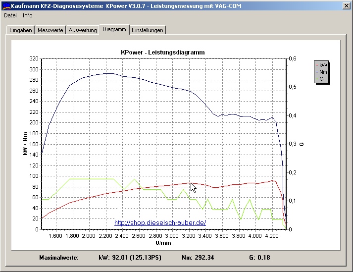

Purtroppo, ho avuto pochissimo tempo negli ultimi giorni, ma ieri sono riuscito a creare un log, spero corretto; magari qualcuno può dargli un'occhiata. Questa volta, dovrebbe essere pulito icon_biggrin.gif.
Ho provato a utilizzare il software shareware di KPower per registrare i dati, e ha indicato 125 CV... il che mi sembra un valore piuttosto alto. Come ho detto, non sono molto soddisfatto delle prestazioni, soprattutto perché ieri ho montato pneumatici da 18 pollici, e ora le prestazioni sono ancora peggiori.

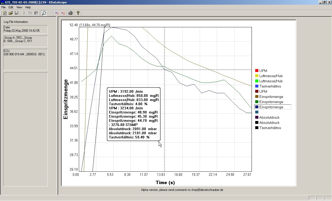

I 125 CV rappresentano il valore massimo della curva, quindi, nel programma, il punto di massima potenza si trova all'estrema destra, quando si rilascia la frizione. Questo valore è trascurabile.
Osserva attentamente la curva di coppia che inizia a diminuire a partire da circa 3200 giri al minuto, e il punto corrispondente nel grafico in cui il limite dovuto alla massa d'aria supera il limite di coppia.
Obenraus fehlen aufgrund vermutlich defektem LMM etwa 2mg/Hub Einspritzmenge. Non molto.

Avevo quasi pensato la stessa cosa, questa volta era anche più evidente nei log che c'era qualcosa che non andava con l'LMM, volevo solo sentire un'altra opinione da parte degli esperti.
Allora, nei prossimi giorni cambierò queste cose e vi farò sapere come va!
