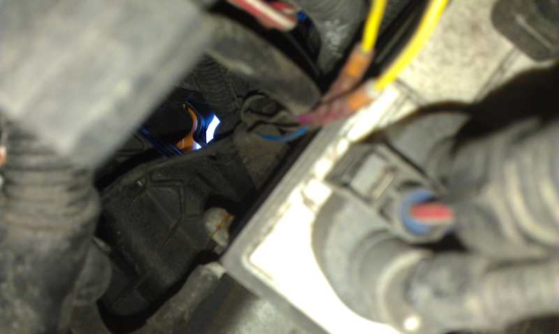

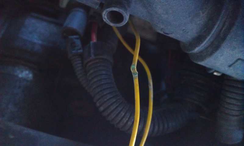

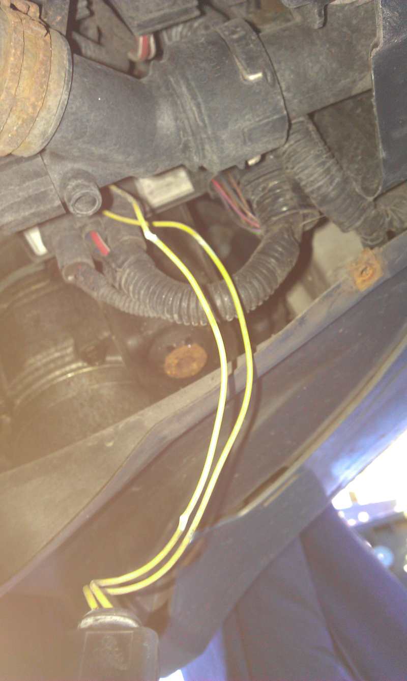

Messaggio30-05-2011, 19:10    Oggetto: Cita
Ciao a tutti!
auditom ha scritto:
Ciao Dieselbär,
Guarda
sotto, all'altezza dell'avviatore, ci sono diversi cavi collegati, tra cui il cavo per il controllo della carica. Ci sono 2 cavi nel connettore, prova a tirare tutti i cavi, a staccarli e a ricollegarli; nel 99% dei casi, il problema è qui.
...e aveva ragione con il 99% icon_wink.gif.
Il connettore in questione si trova dietro al radiatore, sul lato sinistro.
In questo punto, a quanto pare, è già stato effettuato un collegamento precedente, poiché il connettore con due fili gialli è collegato ai cavi originali D+ (blu) e DF (marrone/rosso(?)) provenienti dal cablaggio del motore tramite connettori a crimpare.
Il problema attuale è stato causato da un posizionamento errato e, di conseguenza, da abrasioni sulla tubazione di riparazione. Se le tubazioni gialle fossero state tagliate alla lunghezza corretta e non fossero state attorcigliate e riposte in modo disordinato, la guaina protettiva non avrebbe potuto usurarsi contemporaneamente in DUE punti.
Allegati troverete immagini che si spiegano da sole.
Per la risoluzione dei problemi, posso ora confermare che il modulo BNStG fornisce una tensione di batteria alla linea D+ quando l'accensione è attiva, il che consente di misurarla facilmente. Tuttavia, i 12V sono presenti anche al connettore DF, il che inizialmente ha causato confusione.
Grazie di cuore (anche a nome di VKM) a tutti per l'aiuto e, soprattutto, ad auditom!! icon_thanks.gif
Cordiali saluti da Monaco!
