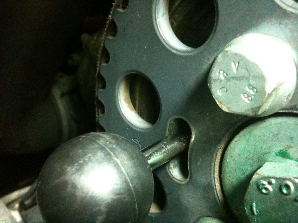

Se dovessero essere state scattate contemporaneamente (cosa purtroppo non visibile), la foto 1 e la foto 3...
Allora, devi spostare la ruota anteriore di un dente verso destra, perché hai raggiunto la fine delle fessure (le aste rimangono comunque bloccate).
Allentare leggermente le 3 viti della puleggia sinistra e stringerle solo dopo aver tensionato la cinghia.
È importante che la ruota anteriore possa cedere leggermente rispetto alle guide durante la tensione, in modo che la cinghia di trasmissione sia ben tesa sul lato di trazione (lato della pompa dell'acqua).
Le fori di sfasamento servono principalmente per la regolazione fine della fasatura.

Innanzitutto, grazie mille.
Sì, le foto sono state scattate tutte contemporaneamente, e l'auto è parcheggiata esattamente così nel garage.
Ho fatto un altro tentativo e ho tirato leggermente fuori la penna per far vedere meglio il foro allungato.
Capisco quello che riguarda il montaggio del lato della pompa dell'acqua, ed è chiaro anche a me.
Quello che non mi è chiaro è il riferimento alla marcatura "4Z". Dato che l'albero a camme è bloccato, non riesco a regolare in alcun modo la posizione della puleggia dell'albero a camme in modo che corrisponda a questa marcatura.
Capisco, ma il significato del "4Z" non mi è chiaro.
Poiché il punto OT è già determinato dal perno di fissaggio.

Quello che non mi è chiaro è il marchio 4Z. Dato che l'albero a camme è bloccato, non posso regolare in altro modo l'albero motore in modo che qualcosa combaci con il marchio 4Z.
La marcatura 4Z serve solo a individuare approssimativamente la posizione dell'accensione del cilindro numero 1, e nient'altro.
Se il sensore di posizione (NW) è correttamente calibrato, anche il disco del sensore è fissato correttamente. Questa è la posizione corretta, anche per il riferimento di posizione 4Z, che è di importanza relativamente minore. Questo non ha niente a che vedere con l'ingranaggio NW.
Devi semplicemente assicurarti che, quando le cinghie sono posizionate, l'ingranaggio dell'albero motore (NW) possa ruotare leggermente sull'albero motore stesso o sulla puleggia dell'albero motore, in modo che anche la cinghia della distribuzione (ZR) possa essere correttamente tesa. Una volta che la cinghia è tesa, stringi nuovamente le viti. Questo è praticamente tutto. È ovvio che i fori lunghi non devono raggiungere il fondo.
Dopo, ruota manualmente il motore in senso orario per 2 o 4 volte.
Poco prima di raggiungere il segno sul mozzo della ruota posteriore, inserisci il fermo del deragliatore posteriore e ruota molto lentamente finché non riesci a farlo entrare nel foro.
Ed è proprio in questa posizione che il cavo deve essere fissato. Allora, va bene.
Se non combacia, allentare 3 viti sul lato nord-ovest, correggere la posizione e ripetere la procedura di centraggio finché non combacia.
In realtà, l'intera procedura si completa in 5 minuti.
La prossima volta, usa un pennarello indelebile per segnare in anticipo tutte le parti che ruotano.
In questo modo, si evitano anche errori grossolani.

Ciao, devo chiedere una cosa: nella foto con il fermo dell'albero motore, sembra che questo non sia a contatto uniforme con l'ingranaggio dell'albero motore. Hai quello giusto? Esistono pulegge a cinghia sia rotonde che leggermente ovali. Di conseguenza, esistono anche diversi tipi di fermi dell'albero motore. Per verificare, potresti dare un'occhiata attraverso l'apertura di ispezione nel cambio. Purtroppo, non conosco la differenza, dato che ho sempre impostato il dispositivo tramite la finestra di visualizzazione.

Ops, questa foto sembra davvero buffa. Purtroppo, a causa di una debolezza del contrasto visivo, non riesco a capire se sia corretto o sbagliato, né se la foto sia di buona qualità.
In ogni caso, deve poter scorrere con precisione assiale sopra il cerchio della ruota.
Se non è così, allora è difettoso o di scarsa qualità.

Ah, ho appena fatto delle verifiche, e sembra che serva solo il modello giusto. Altrimenti, o non si riesce a montare il copriradiale, oppure ci sarebbe troppo spazio tra il copriradiale e il cerchio. Va bene, quindi.
Perché non guardi nell'apertura del cambio? Per fare un confronto, mi interesserebbe saperlo.
