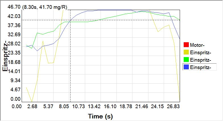

Ho fatto un giro e ho accelerato al massimo in quarta marcia a partire da 1200 giri/minuto.
Ho registrato il blocco di misurazioni numero 8!
Fino a 1800 giri al minuto (rpm), il limite di emissioni determina la quantità di carburante iniettata.
A partire dal 1858, UPM assume la funzione di limitazione della coppia.

Messaggio29-09-2011, 18:05    Oggetto: Problemi AEL: Soluzioni e Assistenza Cita
Va bene.

Messaggio30-09-2011, 13:07    Oggetto: Problemi AEL: Soluzioni e Assistenza Cita
Fino a 1800 giri al minuto, il limite di emissioni determina la quantità di iniezione.
Non è così male. Direi che, considerando i 320.000 km percorsi, rientra nel range del prevedibile.
