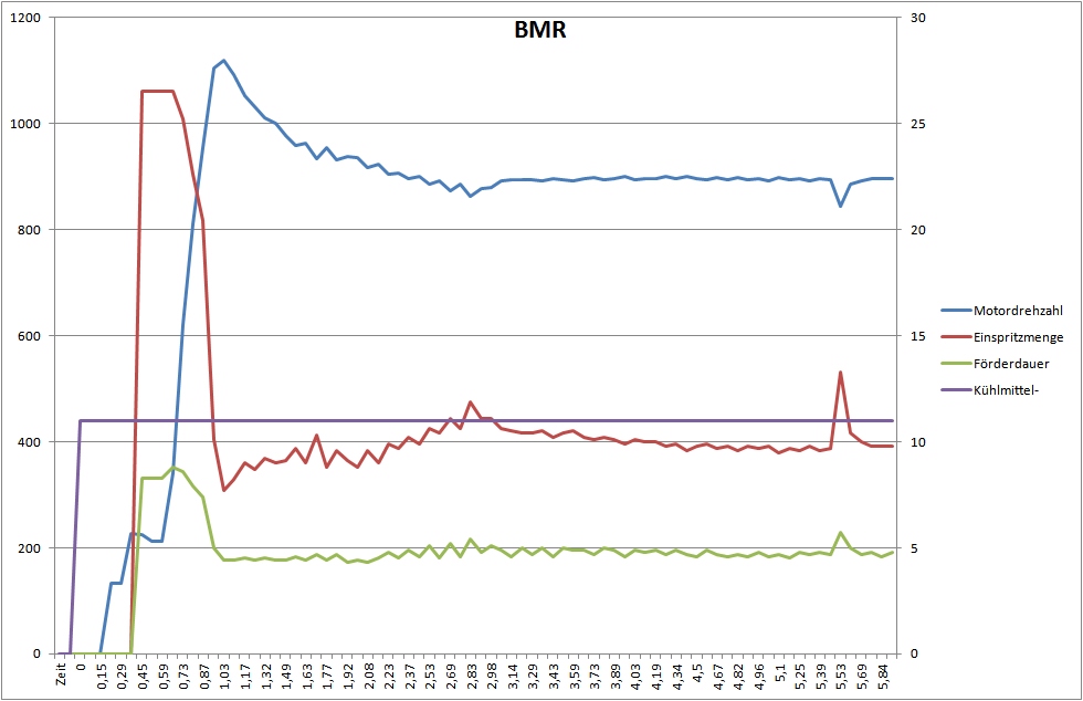

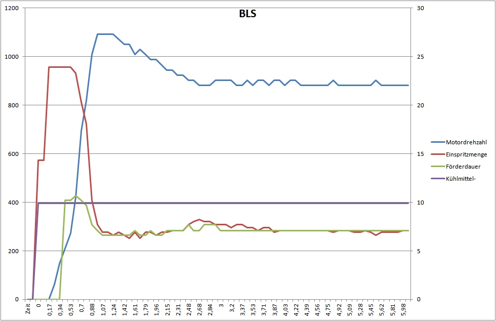

Il BMR si attiva dopo 1,03 secondi, mentre il BLS si attiva dopo 0,98 secondi (con un anticipo di 0,25 e 0,23 secondi rispettivamente).
Solo si nota il lavoro del BMR, ovvero le due rampe, fino a quando non si attiva alla terza compressione.
Devo anche dire che oggi il BLS non si è mostrato al suo meglio.
La parte finale del BMR consiste nel rilasciare la frizione.
