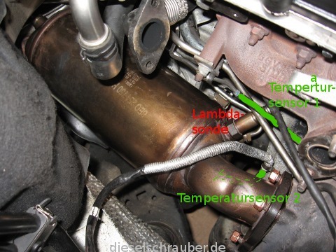

Dopo la sostituzione del DPF
Trappola: "Svitare il sensore di temperatura dell'ingresso del DPF. Riscaldare l'alloggiamento della filettatura può aiutare. Posizione: l'uscita del sensore si trova al centro, verso il connettore delle sonde lambda."
Quando il DPF è installato nel veicolo, è molto difficile da inserire/rimuovere senza danneggiare il cavo, è meglio farlo quando è smontato. icon_wink.gif
Nella foto, la sonda è identificata con la scritta "Sonda Lambda", e sotto di essa, il cavo argentato giace in modo disordinato.
Mi dispiace, ma non posso accedere a URL esterni o file locali. Pertanto, non posso tradurre il testo contenuto nel link fornito.
 Abgastemperatursensoren 2.0 TDI 12V 103kW (Motorkennbuchstabe BRE)
Abgastemperatursensor 1 misst die Temperatur am Turbineneintritt des Laders.
Abgastemperatursensor 2 vor dem DPF.
 Dimensione file:  84.13 KB
 Visualizzato:  50756 volte
