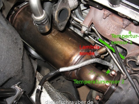

Es wurde nach dem Neueinbau des DPF
Fallgrube: "Temperatursensor Eingang DPF abschrauben. Erhitzen der Gewindeaufnahme hilft. Lage: Sensorabgang mittig Richtung Lambdasonden-Anschluss."
Wenn der DPF im Fahrzeug ist, sehr schwierig rein-/rauszudrehen ohne das Kabel zu verhunzen, besser im ausgebautem Zustand. icon_wink.gif
Die Sonde ist auf dem Bild mit dem Schriftzug "Lambda- Sonde" wo drunter das silbern ummantelte Kabel noch ziellos rumliegt:
/viewtopic.php?t=24243
 Abgastemperatursensoren 2.0 TDI 12V 103kW (Motorkennbuchstabe BRE)
Abgastemperatursensor 1 misst die Temperatur am Turbineneintritt des Laders.
Abgastemperatursensor 2 vor dem DPF.
 File size:  84.13 KB
 Viewed:  50396 times
