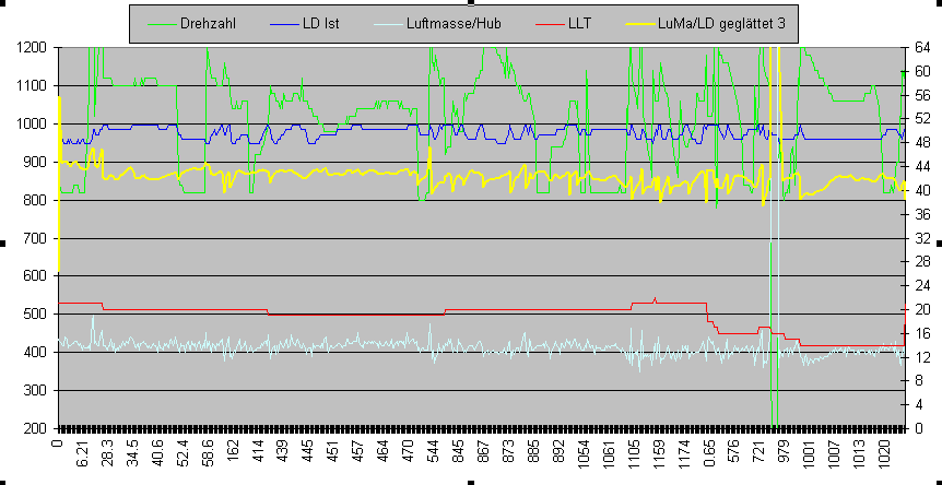

AGR: Valore troppo alto?
andy1609
Iscritto il: 17/02/2011
Messaggi: 8
Località: A-1140 Wien
Messaggio01-04-2013, 5:37    Oggetto: AGR: Valore troppo alto? Cita
Si tratta di una Volkswagen Sharan 1.9 litri con motore AUY, modello del 2004.
Autoscans:
Domenica, 31 marzo 2013, ore 13:30:20.45017.
Versione VCDS: DRV 11.11.5.
Data di riferimento: 20130111.

Ecco il file di log:
Nel regime di carico parziale, il sistema EGR è attivo.
È possibile che il sistema EGR sia attivo solo al minimo e solo quando il motore ha raggiunto la temperatura di esercizio (temperatura dell'acqua di raffreddamento minima di 80°C)?
Modifiche dell'amministratore: dati inutili eliminati. Qual è il problema di lasciare un file così com'è prima di caricarlo? icon_evil.gif
Al suo interno, le colonne e i decimali sono separati da punti e virgola: in questo modo, è impossibile aprire correttamente il file.
Se hai il file in formato xls utilizzabile, per favore caricalo.
È possibile che il sistema EGR sia attivo solo al minimo e solo quando la temperatura del liquido di raffreddamento raggiunge un valore minimo (ad esempio, 80°C)?
Potrebbe essere così. Le condizioni per l'attivazione/disattivazione dell'EGR possono essere applicate in modo piuttosto complesso nell'EDC15.
Tuttavia, per quanto ne so io, quando l'indicatore "AGR non attivo" è visualizzato, non si vede alcun televisore che cerchi di aprire effettivamente la valvola EGR icon_rolleyes.gif.
Pertanto, sospetto che durante le tue prime misurazioni l'hardware non abbia funzionato correttamente.
Tradotto il 11-08-2026, 2:36.

Blackfrosch ha scritto:
372 mg di aria sono circa il valore con il sistema EGR completamente disattivato.
Devi farmi vedere i calcoli. Questo valore è molto simile al valore di riferimento dell'AGR che si trova nella mappa dell'AGR di molti vecchi motori 1.9 TDI.
Ho misurato con la EGR disattivata 465-480 mg/H
. Nel motore BUK, sia in accelerazione che al minimo, il valore è significativamente inferiore (vedi allegato), anche se leggermente superiore ai 372 mg del modello TS:
13:37:18 Blocco 003: Ricircolo dei gas di scarico (EGR).
903 giri/minuto (velocità del motore, comando G28).
250,0 mg/H - Ricircolo dei gas di scarico (valore desiderato).
372,4 mg/H, ricircolo dei gas di scarico (valore misurato).
84.5% Elettrovalvola (N18) Ricircolo dei gas di scarico
Per me, i valori di 250 mg (dose prevista), 372 mg (valore effettivo = 120 mg di errore di regolazione, ma solo circa 50 mg al di sotto del mio valore limite per il difetto dell'AGR) e l'85% di conversione TV AGR indicano comunque un malfunzionamento dell'AGR.
 Dimensione file:  17.99 KB
 Visualizzato:  4965 volte
Tradotto il 11-08-2026, 2:42.
