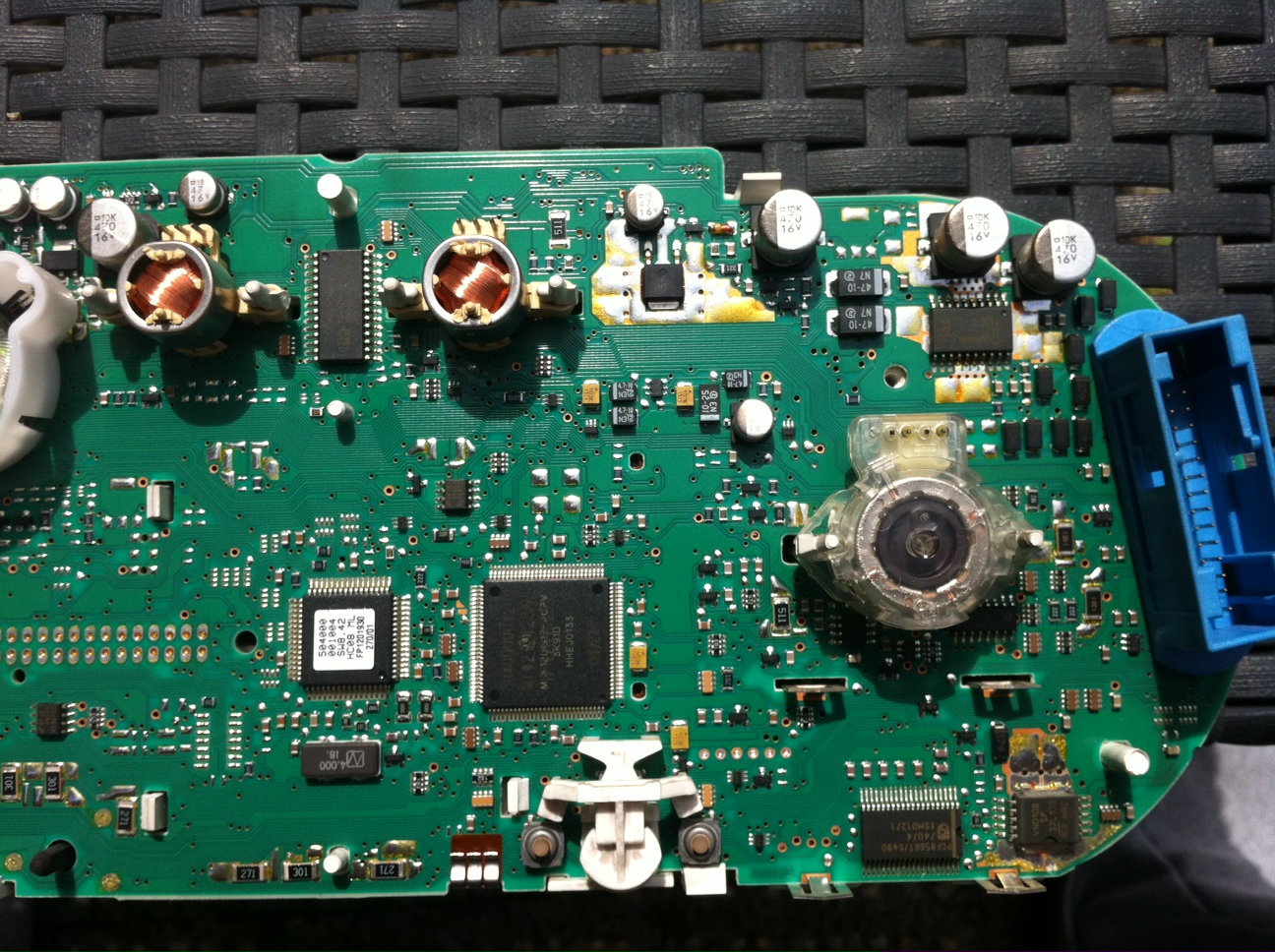

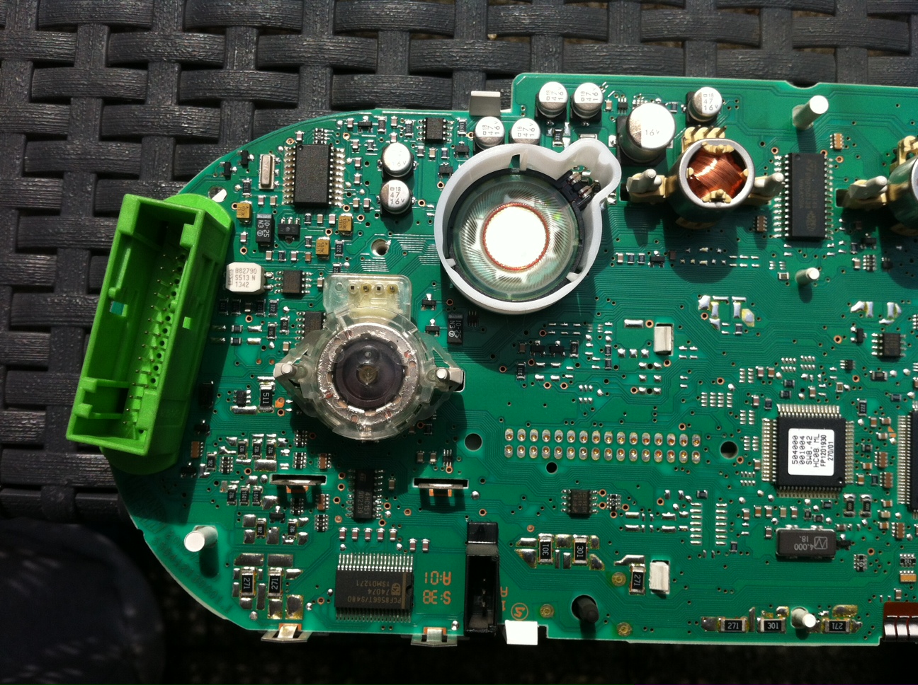

Qualcuno ha una foto del circuito stampato del quadro strumenti (tachimetro) di una Golf 4 o di un'Audi A3? Un cliente ha problemi di contatti intermittenti, a volte il tachimetro funziona, a volte no.
Il codice del contachilometri è 8L0920900N.

Grazie per il consiglio! Il "B1184" non è un regolatore di tensione. Il mio consiglio al richiedente sarebbe di seguire il cavo dei +12V dal connettore.
Nel frattempo, sono disponibili immagini migliori.
 Elektronik Kombiinstrument 8L0920900N rechts.
 Dimensione file:  636.21 KB
 Visualizzato:  11607 volte
 Elektronik Kombiinstrument 8L0920900N links.
 Dimensione file:  617.12 KB
 Visualizzato:  9126 volte
