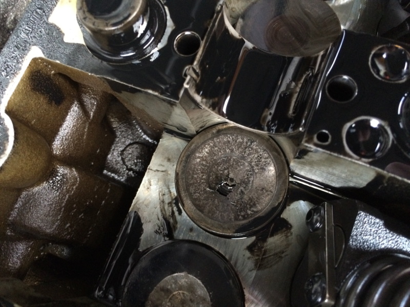

Hai per caso una foto del danno?
Qualcuno ha un'idea del motivo per cui il problema si è manifestato solo in uno dei cilindri di DomBay?
Difetti nel processo di fabbricazione/tempra dell'albero in questione?
Problemi di alimentazione a olio (ma è meno probabile che si verifichino nel secondo cilindro, vero?)
Cosa altro?

SĂŹ, anche le foto mi avrebbero interessato molto.

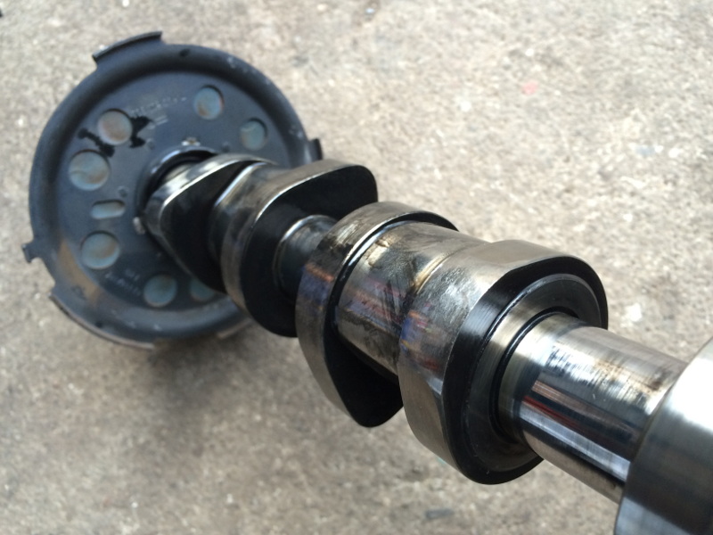

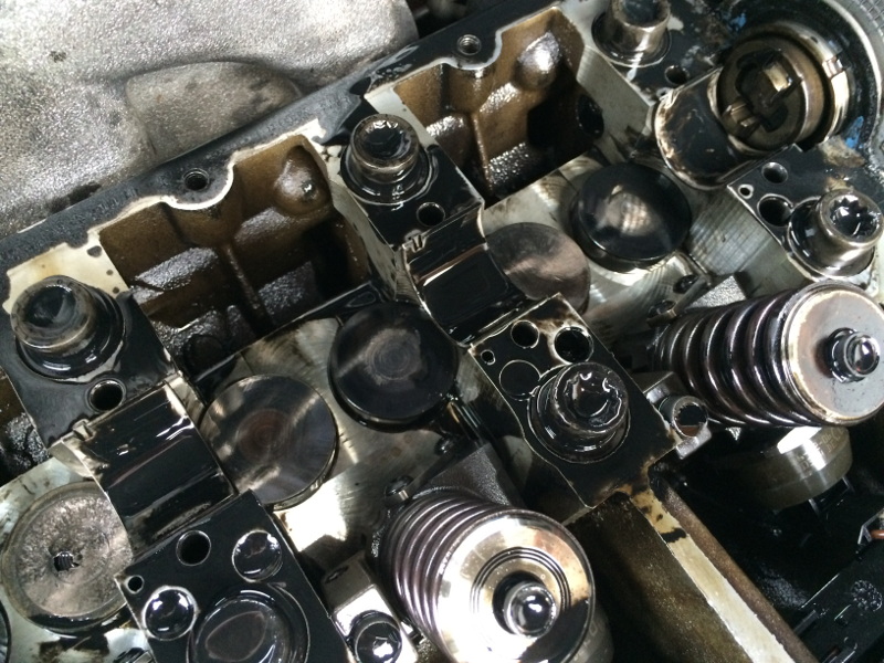

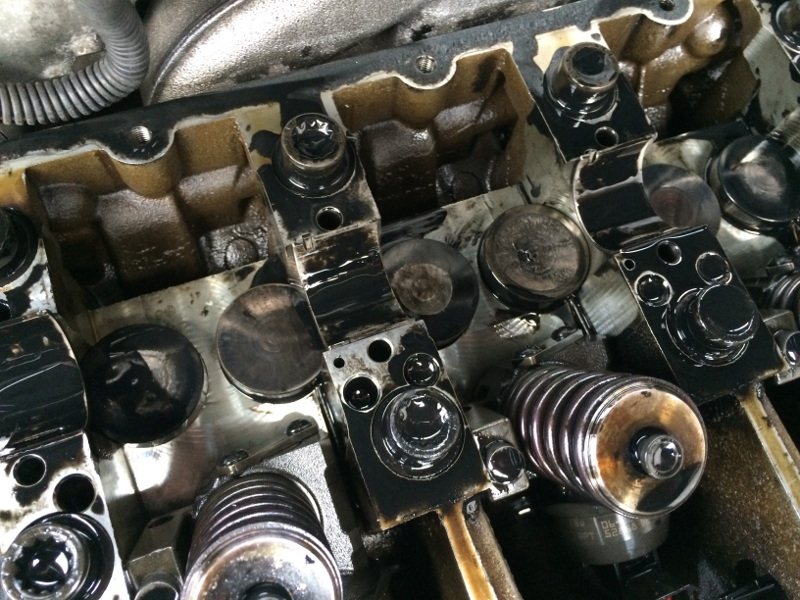

Spero che i link funzionino.
È interessante notare che tutte le valvole di aspirazione sono "argentate" e, ad eccezione della valvola del secondo cilindro, sono intatte, mentre tutte le valvole di scarico sono nere (temperate?) e mostrano segni di usura.
Schaut trotzdem alles recht gleichmäßig aus, bis eben auf Einlass 2. Zcilindro.
Secondo me, il problema esisteva giĂ  prima del cosiddetto "dilemma dell'esagono".
Per favore, potresti caricare HIER (nella maschera di pubblicazione, c'è un pulsante in basso per caricare file) il materiale sull'argomento nell'originale? In questo modo, rimarrà disponibile anche per le generazioni future tra qualche mese/anno icon_wink.gif.
L'idrogeno accanto sembra invece non essere piĂš cosĂŹ fresco, se ho visto bene.

Ecco di nuovo le immagini sul server del forum...
