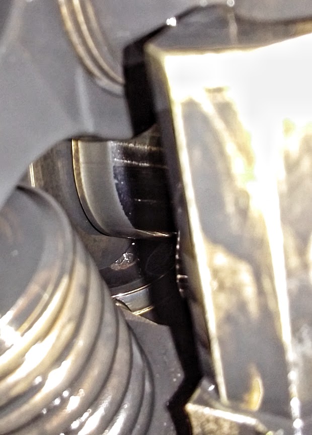

Messaggio02-02-2015, 20:06    Oggetto: Cita
Bene, grazie ancora a tutti e in particolare a AutoserviceVisualizzazione profilo: Autoservice,klahauiVisualizzazione profilo: klahaui e BlackfroschVisualizzazione profilo: Blackfrosch,
Ho trovato l'errore, credo.
Almeno un pistone è gravemente danneggiato; presumo che ci sia un foro. Ho cercato di catturare al meglio ciò che ho potuto con la fotocamera.

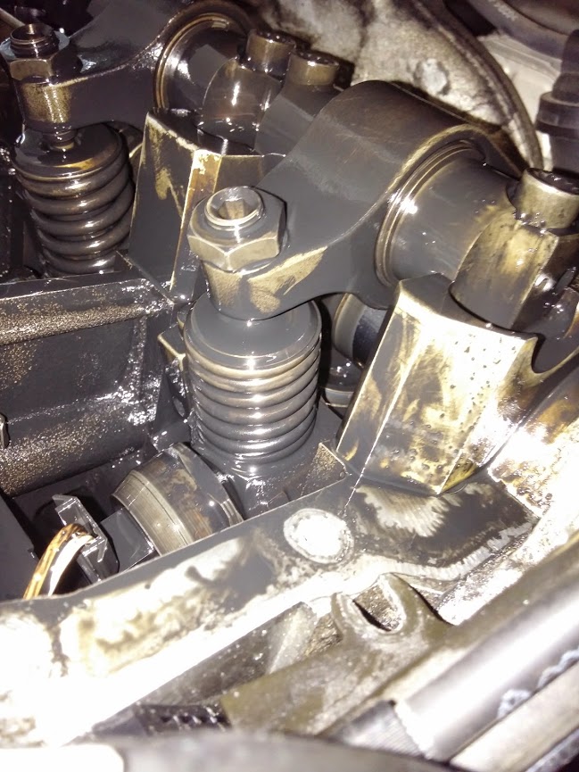

Messaggio03-02-2015, 18:33    Oggetto: Cita
Qui:
 Dimensione file:  74.02 KB
 Visualizzato:  1257 volte

Mi stai ingannando o il tuo olio è lattiginoso, come se ci fosse dell'acqua dentro?
Saluti

Ho letto il post solo oggi, ma dopo aver visto il video, ho pensato che ci fosse un problema con l'albero a camme o con l'idraulica.
Di solito è abbastanza semplice da diagnosticare. Aprire il coperchio del filtro dell'aria, avviare il motore e, se si sente un forte rumore, è probabile che le pompe NW e Hydros siano usurate. In casi estremi e dove sono ancora presenti tubi che vanno alla presa d'aria, si può notare quando si attaccano i tubi.

Messaggio02-03-2015, 19:08    Oggetto: L'auto funziona di nuovo, in realtà era proprio la valvola a far leva idraulica. Cita
Ok, vor di vorrei anche dare un feedback:
Sabato ho sostituito, insieme a un collega, la biella e i pistoni, l'auto ora funziona di nuovo perfettamente. Uno dei pistoni era molto danneggiato (schiacciato con un foro al centro), purtroppo durante lo smontaggio non abbiamo preso delle foto, dato che eravamo sotto pressione, ma posso inviare una foto del pistone danneggiato. La corrispondente guaina dell'albero era già molto usurata.
Il motore e l'auto hanno riacquistato la loro normale potenza e guidare è di nuovo piacevole.
