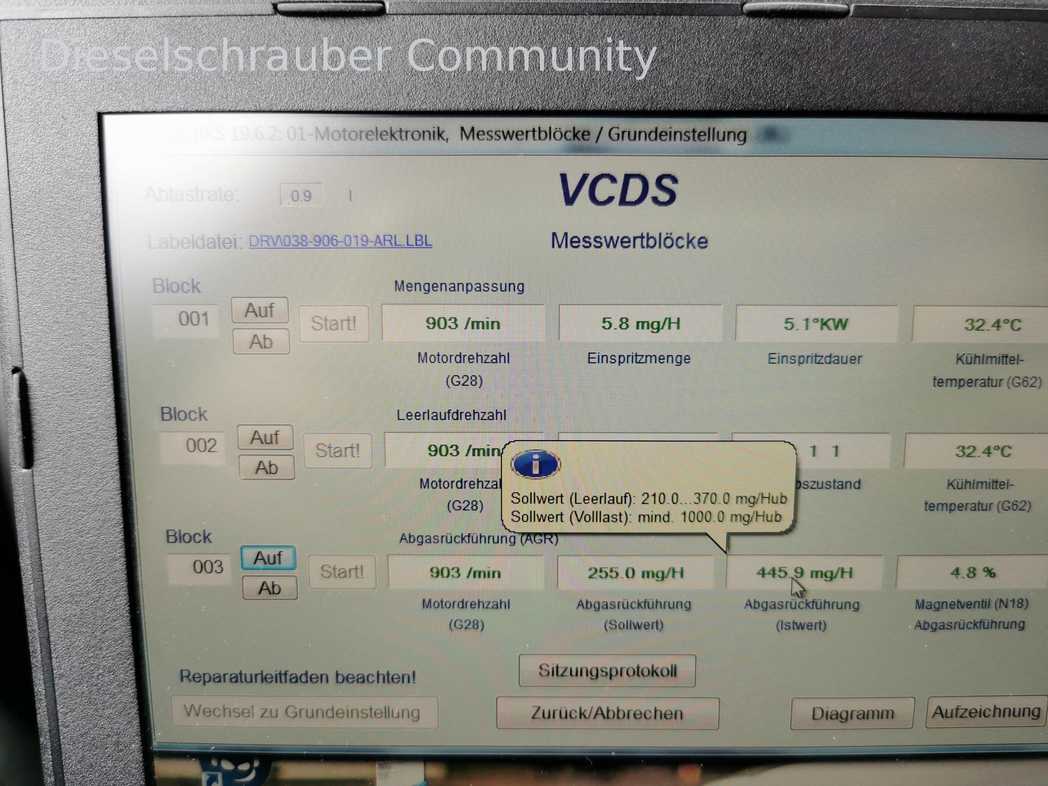

LOG-01-008-010-xxx.CSV
 Volllast. Dritter bis vierter Gang.
MWB: 08, 10
MWB: 08, 10
Scarica
 Nome file:  LOG-01-008-010-xxx.CSV
 Dimensione file:  2.24 KB
 Scaricato:  392 volte
LOG-01-008-010-007.CSV
 Volllast. Dritter bis fünfter Gang.
MWB: 08, 10, 07
MWB: 08, 10, 07
Scarica
 Nome file:  LOG-01-008-010-007.CSV
 Dimensione file:  3.23 KB
 Scaricato:  427 volte
LOG-01-001-004-007.CSV
 Leerlauf
Leerlauf
Scarica
 Nome file:  LOG-01-001-004-007.CSV
 Dimensione file:  7.32 KB
 Scaricato:  436 volte

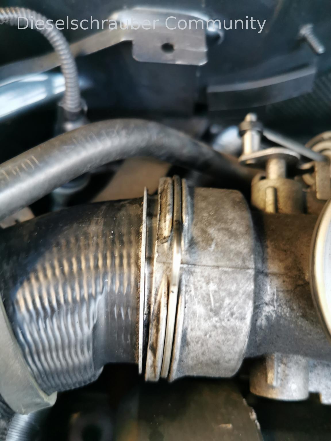

Ho realizzato la guarnizione oggi. Inoltre, la doterò di un'ulteriore staffa e di un "sistema di sicurezza" per evitare perdite. Ho anche già a disposizione il prodotto per la ricerca di perdite. Spero solo di poter sentire chiaramente il sibilo.
Saluti, Timm

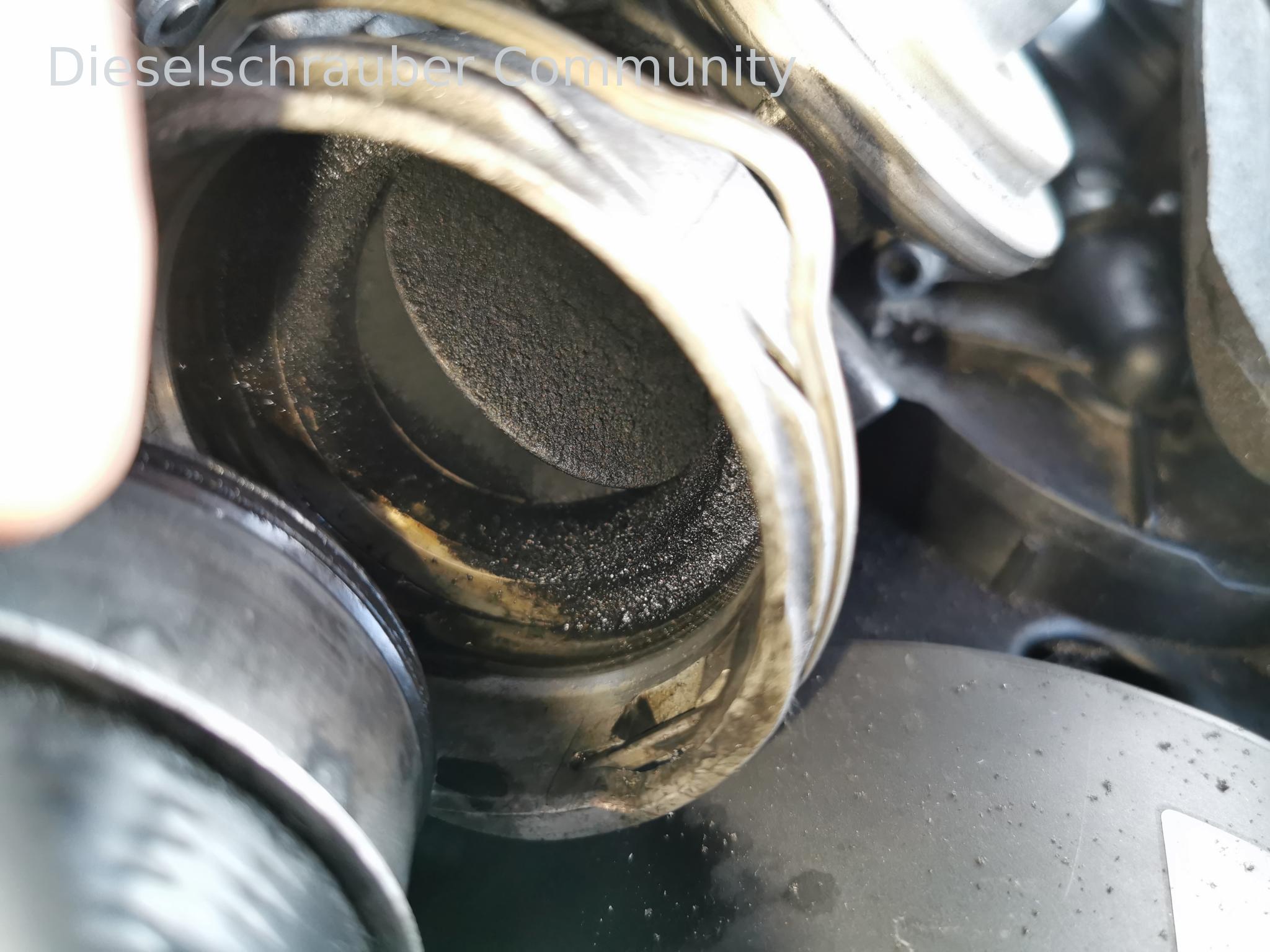

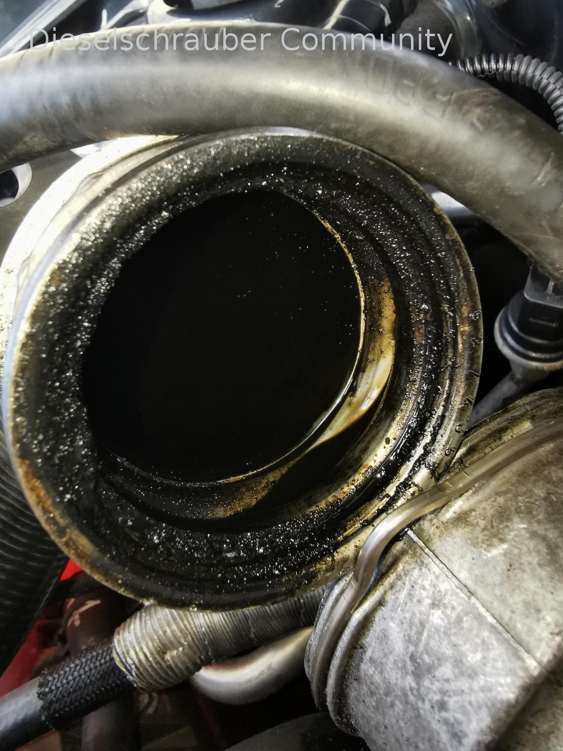

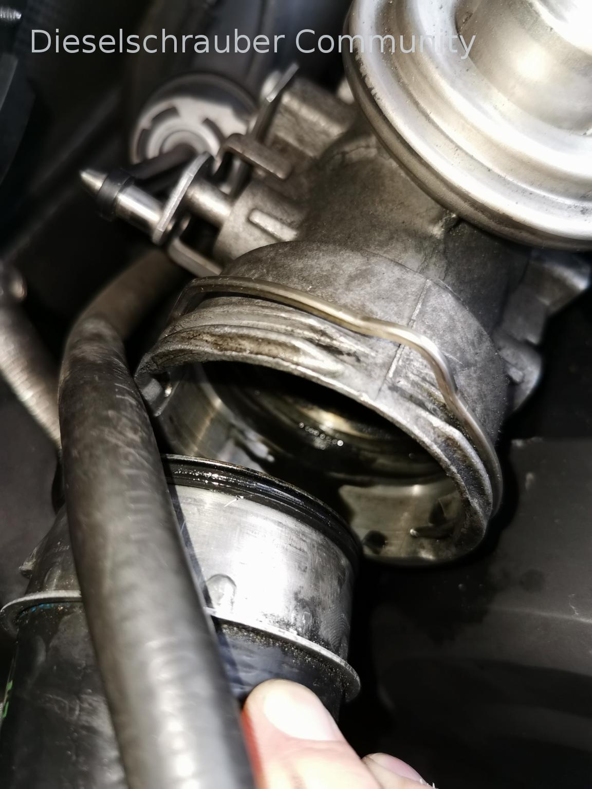

Messaggio08-03-2020, 11:23    Oggetto: VW Bora ARL - produce fumo nero e vibrazioni eccessive sotto carico Cita
Buongiorno a tutti,
Mi scuso in anticipo per il doppio messaggio.
Ieri finalmente sono riuscito a rimuovere il sistema di aspirazione. Insieme al liquido di ricerca, ho iniziato la ricerca. Già a 0,5 bar si sentiva chiaramente un sibilo. Tuttavia, il sibilo non proveniva da un tubo o da un giunto, ma dal galleggiante dell'olio. "Credo che l'aria abbia cercato di passare attraverso la parte superiore del coperchio della valvola."
Tutto il resto era completamente bloccato. Così ora mi ritrovo di nuovo all'inizio del mistero.
Ora, per precauzione, sostituirò il relè 109, ma sospetto che il problema non sia proprio questo.
Lo scuotimento e lo strappo persistono ancora.
Saluti, Timm
Messaggi: 18126
Messaggio08-03-2020, 11:33    Oggetto: VW Bora ARL - produce fumo nero e vibrazioni eccessive sotto carico Cita
A mio parere, hai sbagliato a svoltare.
Innanzitutto, non deve esserci alcun sibilo proveniente dal manometro dell'olio, poiché quando il sistema di aspirazione viene correttamente disconnesso, non ci deve essere più alcuna connessione al motore. Ma dipende tutto da cosa si vuole verificare, e non lo scrivi, probabilmente perché tu non lo sai.
In secondo luogo, è incerto (a seconda della posizione del motore), se sia possibile sviluppare una pressione significativa con il motore spento.
Quale pressione avevi nel condotto di aspirazione e per quanto tempo è durata? Da secondi a zero? Esatto. Niente da considerare.
Vorrei ribadire questo punto:
/newuser.php
Cerca di capire quando c'è troppo poco ossigeno per la combustione e quindi si forma fumo. Allora potrai anche effettuare un'efficace diagnosi.
Molte saluti, Rainer

Solo il valore di AGR è superiore al VALORE CONSIGLIATO (Vedi l'immagine // Mi scuso per le condizioni di illuminazione). Il valore è rimasto molto costante e non ha mostrato variazioni significative. La valvola magnetica era impostata al 4,8% invece del valore "desiderato (vuoto): 40,0...80,0 %".
Non vedo l'ora di ricevere i vostri apprezzamenti e consigli.
Saluti, Timm.
 AGR Wert im Leerlauf.

Messaggio11-03-2020, 22:48    Oggetto: VW Bora ARL - produce fumo nero e vibrazioni eccessive sotto carico Cita
Il tuo valore AGR al minimo indica che è bloccato e non può aprirsi.
Il tuo motore ARL dovrebbe avere un sistema AGR controllato dalla pressione, ti consiglio di verificare l'integrità del sistema di pressione e di assicurarsi che tutti i tubi siano correttamente collegati.

Buonasera a tutti,
Oggi sono stato un po' più attivo.
Il tuo motore ARL dovrebbe avere un sistema di EGR controllato da pressione, ti consiglio di controllare l'intero sistema di pressione per eventuali perdite e verificare che tutti i tubi siano correttamente collegati.
Sì, la valvola AGR viene azionata tramite depressione.
Ho provato tutti i tubi. Tutti i tubi sono stati in grado di mantenere la pressione negativa di -0,8 bar (per circa 40-60 secondi, poi ho interrotto). Anche la pompa ausiliaria ha fornito -0,8 bar al minimo. A 1500 giri/min, purtroppo non sono stato in grado di verificare, poiché ero solo e l'indicatore non ha un cursore di trazione.
Per verificare la reattività della valvola del tubo di aspirazione, ho rimosso nuovamente il tubo e ho constatato la presenza di olio e sporco. È normale o è eccessivo? (Il veicolo ha attualmente 135.000 km). Inoltre, il tubo è fissato al raccordo/al corpo, e non sempre perfettamente.
Per me sembra che il cuscinetto idrostatico nel turbo sia difettoso. Sarebbe solo una questione di verificare se questo abbia un impatto così significativo da causare un fumo così intenso. Non sospettavo direttamente che il problema fosse dovuto al sistema di ventilazione dell'albero motore.
Di seguito troverete alcune foto relative a quanto sopra. Trovato.
Successivamente, verificherò la pressione del gasolio. Aspetto ancora l'arrivo dello strumento appropriato.
Grazie in anticipo.
Saluti, Timm
 AGR Einheit - Ablagerungen und Öl

 Ablagerungen und Öl im Schlauch

 Ladeluftschlauch an der Saugrohrklappe / AGR. Abstand zur Kupplung bzw. Kupplungsspiel.
