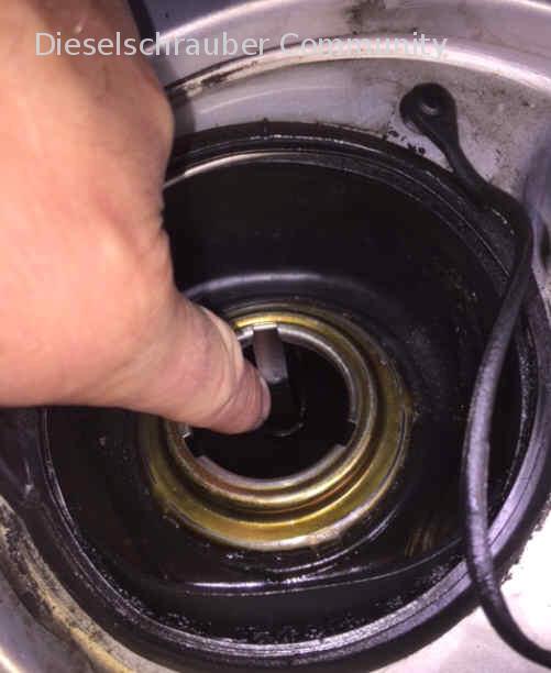

Ancora brevemente sulla ventilazione del serbatoio: L'auto ha una valvola di ventilazione del serbatoio. Questo viene attivato sempre quando il tappo del serbatoio è chiuso.
Ho allegato un'immagine. Se desideri controllare la valvola di sfiato del serbatoio, è meglio riempire il serbatoio fino al bordo e quindi avvitare il tappo del serbatoio.
Il rilascio dell'aria deve essere chiaramente udibile. Purtroppo, guidare con il tappo del serbatoio aperto non è sufficiente.

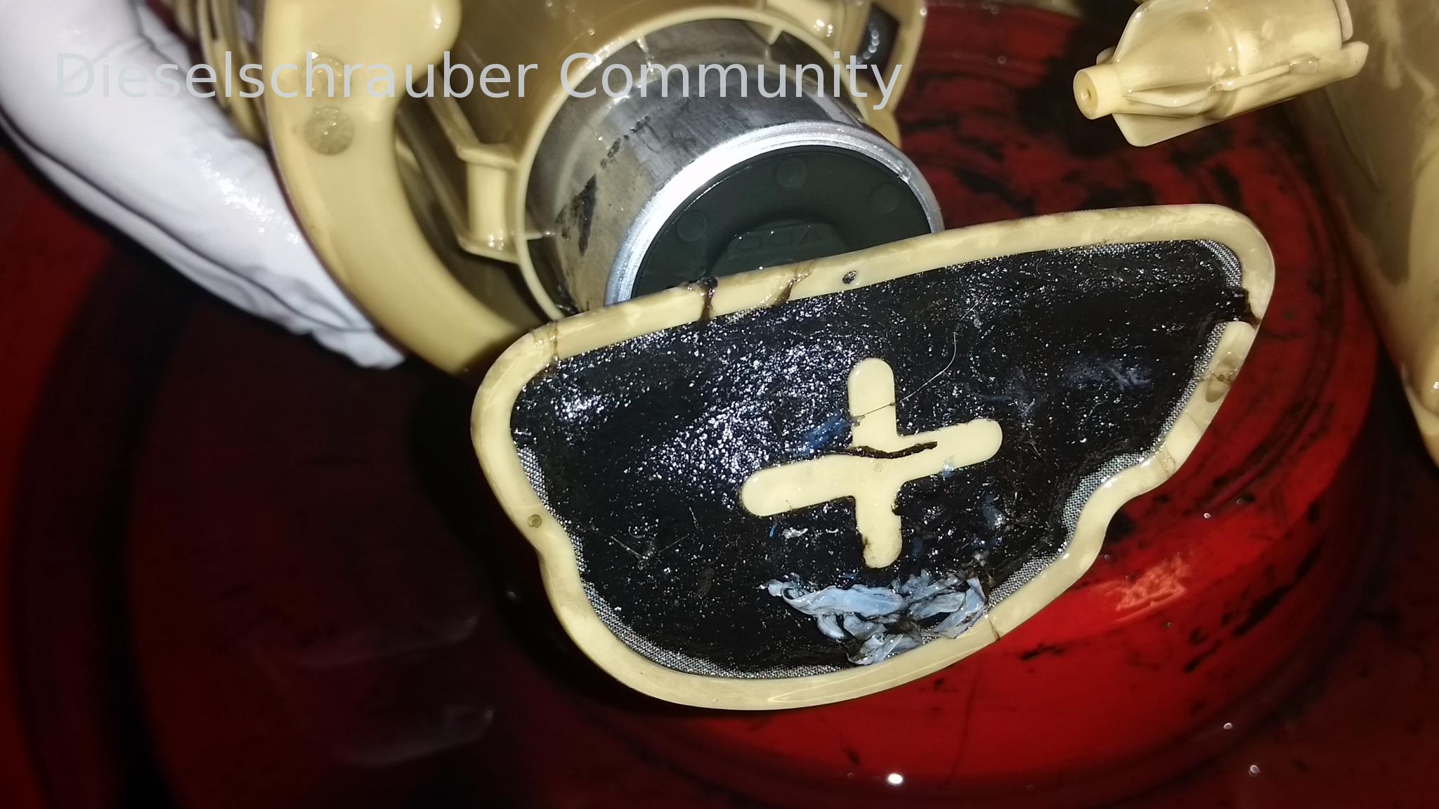

28-11-2015, 23:45 Oggetto: |
Cita |
Ciao
Credo di aver commesso un errore.
Sono stato stupido come non lo sono mai stato con un'auto.
Ho visto l'aria nel ritorno.
Dato che ho controllato la pressione del carburante e la pompa di pre-caricamento dal meccanico, ho potuto escludere queste due cause.
Errore.
Nel negozio, hanno controllato solo il consumo di corrente della pompa di pre-alimentazione.
Tutto era nella norma.
Ora, pensavo che potrei ulteriormente restringere o escludere la possibilità di un problema al coperchio del cilindro, quindi controllare se c'è anche una perdita d'aria in anticipo.
Ci ha fatto notare che, quando abbiamo tirato indietro, è stata aspirata dell'aria, creando così una situazione di depressione.
Ho acceso l'accensione, e in quel momento la pompa ha fatto circolare il diesel.
Ho quindi installato un manometro per la pressione nel circuito. Inizialmente, c'era pressione nella linea. Non appena il motore è iniziato a funzionare, la pressione è gradualmente diventata negativa. Questo è avvenuto così lentamente che le bolle d'aria sono apparse solo quando il motore era quasi caldo. Pertanto, anche l'ipotesi che si verifichi solo con motore caldo.
Allora mi sono ricordato di un caso simile che avevo già avuto. Questo veicolo non si è fermato, ma ha solo avuto problemi di prestazioni con forti vibrazioni.
L'uomo buono è un camionista. Anche a loro piace fare il pieno dal bidone.
Non sono sempre puliti.
Credo che l'immagine spie tutto.
Mi sta solo molto a cuore che non mi è venuto in mente prima.
Tuttavia, l'interruzione del sistema di controllo mi preoccupa.
Ho sostituito l'unità di controllo. Con il nuovo dispositivo, il problema non si è più verificato.
Allora, proverò a ripristinare la versione precedente e la riascolterò.
Altrimenti, ti farò sapere il martedì quando avrò di nuovo messo insieme lo Sharan se funziona di nuovo correttamente.
Ma, però, ci si può pensare.
Auguri a tutti per un bellissimo fine settimana e grazie mille per il vostro aiuto.

Ben trovato e individuato! Mi piace!
È un semplice colino a maglie, o forse un residuo? Sembra che sullo schermo piccolo del tablet ci siano lanugine o peli.
La pompa di pre-pompaggio è posizionata nel serbatoio, giusto? Proprio in mente mi è passato l'idea di pulire il serbatoio dell'auto.
Altrimenti, la sostanza sembrava già del carburante diesel e aveva anche un odore simile. Non è la prima volta che problemi al veicolo e filtri del carburante difettosi hanno la loro origine in carburante diesel contaminato. Perché il carburante diesel può essere smaltito apparentemente senza lasciare tracce, il che altrimenti sarebbe costoso smaltire come rifiuto speciale.

Ciao
Sì. Questo è solo un setaccio.
Tutto è un ammasso di sporco, peli, frammenti di plastica, ecc.
Questo include anche la pulizia dei serbatoi.
Fortunatamente, il serbatoio è anche pieno. Altrimenti, non sarebbe divertente
Saluti
Bolzer

Ciao a tutti
Corre senza lamentele né gemiti.
Serbatoio svuotato e pulito, serbatoio pulito.
Ecco, quindi, è tutto.
Grazie ancora a tutti.
