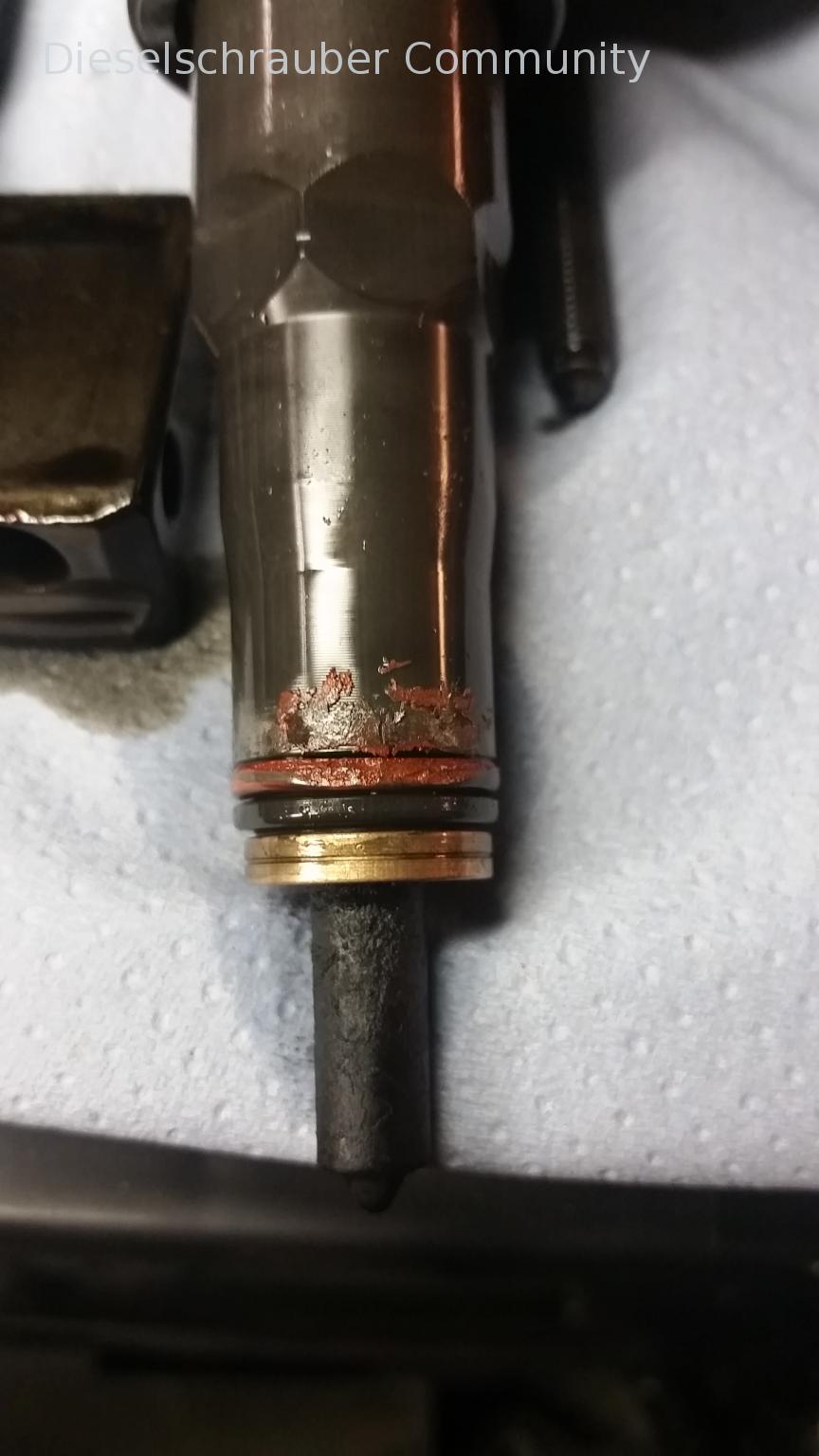

Messaggio22-11-2015, 21:57    Oggetto: ASZ si interrompe improvvisamente Cita
Ciao
Ora, le PDE sono fuori.
La poesia del PDE del cilindro 2 è leggermente danneggiata.
Pensate che questo sia sufficiente per abbassare così tanto la pressione del carburante?
Saluti
Bolzer

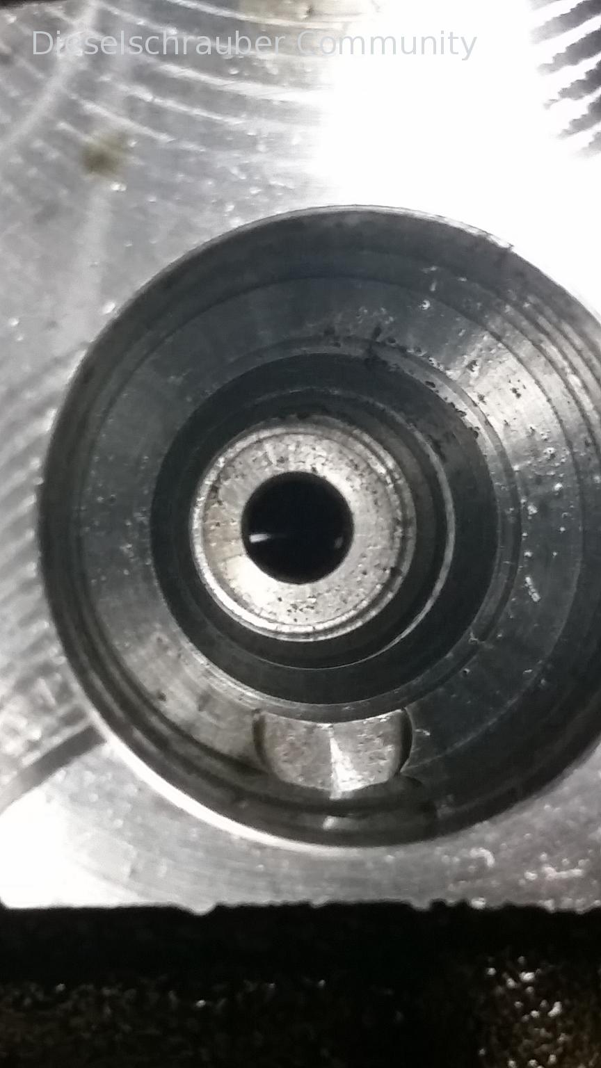

Messaggio22-11-2015, 22:46    Oggetto: ASZ si interrompe improvvisamente Cita
La guarnizione del PDE del cilindro 2 è leggermente danneggiata.
Ora... questo è facilmente comprensibile. Come appare l'albero a fori nel testa del cilindro?
Bolzer
Iscritto il: 28/04/2004
Messaggi: 137
Karma: +14 / -0   Grazie, mi piace!
Messaggio23-11-2015, 2:05    Oggetto: ASZ si interrompe improvvisamente Cita
Ciao
L'imbottitura è stata realizzata in modo molto minimale.
Stimare circa 0,1 mm.
Saluti, Bolzer
