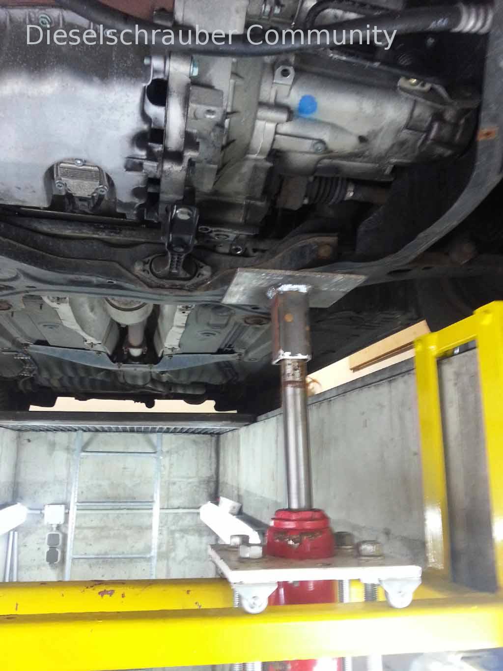

Ciao a tutti,
Avrei bisogno del vostro parere. La Golf che vedete nella mia firma ha ora 207.000 km, percorsi quasi esclusivamente in brevi tragitti, spesso anche trainando rimorchi. Lentamente, la frizione sta cedendo e vorrei provare a sostituirla da solo. A tal fine, ho modificato il mio sollevatore autocostruito con una nuova piastra di supporto. Volevo fissare un'asse di legno da 40 mm alla piastra in acciaio che vedete nell'immagine, e poi utilizzare alcuni listelli di legno e una cinghia per fissare il cambio a quell'asse.
Sopra, ho fatto saldare una struttura di supporto per il motore che mi serve per interventi come la sostituzione della cinghia di distribuzione, e intendo riutilizzarla qui per sostenere il motore.
Avete qualche altro consiglio per me? L'ultima volta che ho sostituito la frizione era su una Trabant, e ormai è passato un po' di tempo. Appena avrò tolto il cambio e potrò misurare l'albero di trasmissione, mi costruirò un mandrino di centraggio adatto.
Grazie per i vostri consigli.
Saluti, Holger.

Messaggio12-03-2016, 18:47    Oggetto: Cambio Golf 4: smontaggio fai da te Cita
Ho sostituito la frizione sulla Golf con motore ASZ e cambio a 6 marce ERF utilizzando una fossa di sollevamento. Ora dipende dalla tua pazienza. Non è stato particolarmente difficile, ma è piuttosto scomodo. Lo smontaggio è stato rapido.
L'installazione ha richiesto un po' più di tempo del previsto. Non avevo un sollevatore, quindi ho dovuto sollevarlo dall'alto con una corda. A posteriori, posso solo consigliare di farlo in due persone.
Se non ti sei scontrato con la testa, ce la farai sicuramente. Il cambio era piuttosto pesante...

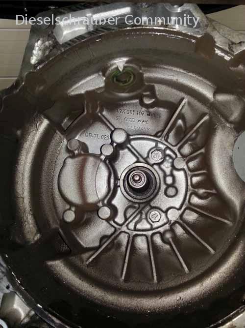

Messaggio20-03-2016, 18:18    Oggetto: Cambio smontato: domande sulla frizione Cita
L'avvertimento di Matthias era giustificato. Sono riuscito a fare l'allargamento da solo. Ho posizionato il cric sotto il cambio con una robusta tavola di legno e una cinghia di sollevamento. Ho spinto il motore leggermente in avanti con un pezzo di legno e poi è andato tutto bene. Il fatto che potessi muovere il cric anche trasversalmente alla fossa ha reso l'operazione fattibile, anche se faticosa. Sicuramente, per farla entrare, servono almeno due persone, probabilmente meglio tre. Dovranno aiutarmi il genero e il vicino.
Ho realizzato un supporto per il disco frizione tagliandolo da una piastra di acciaio. La frizione è completa, si vede chiaramente, e i bulloni sono appena sotto il rivestimento d'attrito. In generale, dopo 14 anni e 208.000 km, tutto appare ancora asciutto e pulito.
La mia domanda è: cosa dovrei ancora considerare o cosa dovrei eventualmente cambiare?
Grazie e vi auguro una buona continuazione della giornata di domenica.
Holger.

MatzeHH
Messaggio12-07-2016, 18:57    Oggetto: Cambio Golf 4: smontaggio fai da te Cita
Come va con l'ascensore? / Che ne dite dell'ascensore?
L'ho provato una volta con delle rampe di carico... mai più.
Trovo la tua idea fantastica.

Messaggio12-07-2016, 20:28    Oggetto: Cambio Golf 4: smontaggio fai da te Cita
L'auto funziona senza problemi da quando è stata sostituita la frizione, e sembra che anche l'inserimento della prima marcia sia diventato più facile. Per quanto riguarda la tua domanda, il sollevatore presente nell'immagine è una costruzione artigianale piuttosto semplice. È realizzato con profili a scatola da 40 mm e un po' di lamiera piana. Nella parte superiore, scorre lungo le guide della fossa su 4 cuscinetti a sfera, i cui perni sono saldati alla lamiera. Il cilindro idraulico proviene da un paranco motore ed è disponibile a prezzi relativamente bassi come ricambio online. La parte più impegnativa del lavoro è stata la realizzazione della piastra in acciaio e l'incisione dell'apertura circolare per il cilindro. È inoltre regolabile in altezza tramite viti. Con una traversa trasversale aggiuntiva, posso utilizzare questo sollevatore anche per altri lavori, sollevando l'auto in modo molto semplice e senza dover posizionare cric su tutto il bordo della fossa.
Saluti, Holger.
