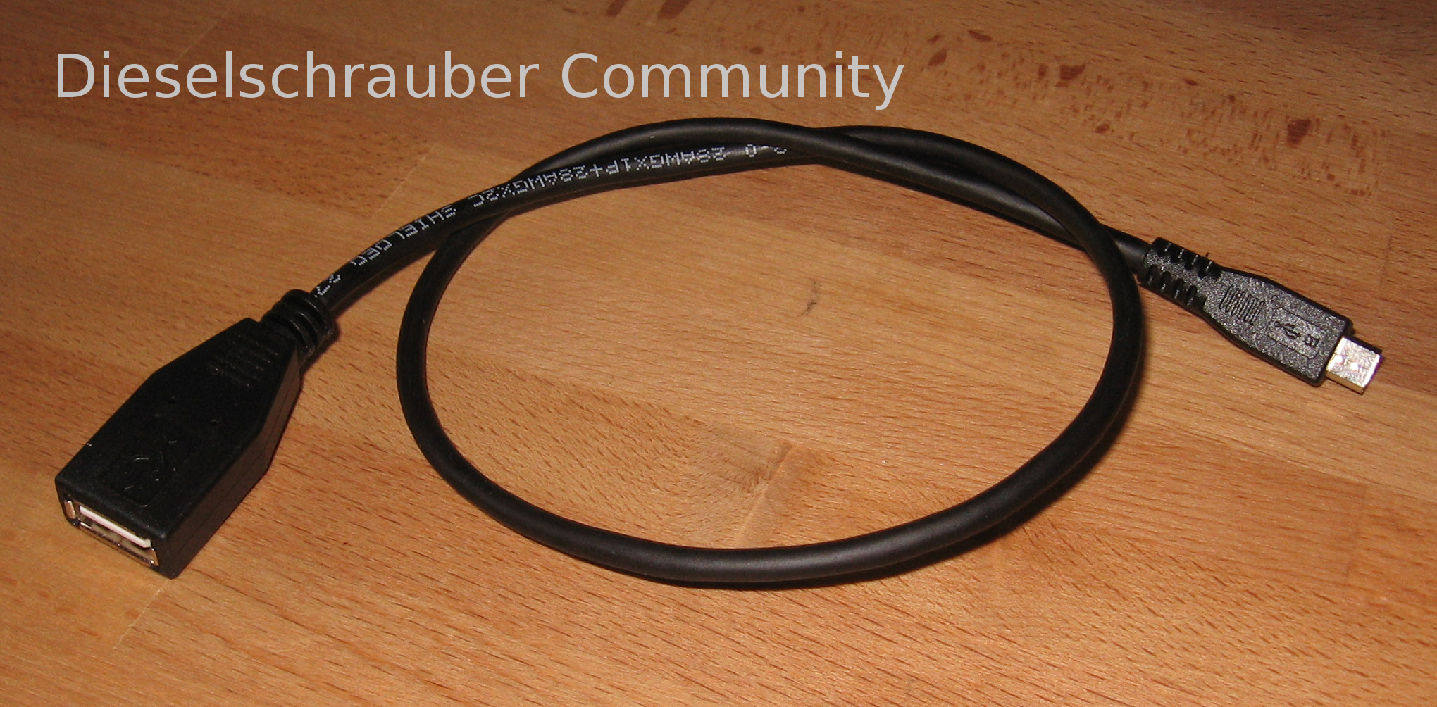

Ciao a tutti, vorrei anche io utilizzare occasionalmente VCDS con il mio Samsung S2 Tab. Quale adattatore per la porta USB mi consigliate, che sia compatibile con il cavo di collegamento?

Ciao Brezelmann,
Presumo che il Galaxy Tab S2 abbia una porta Micro-USB, corretto?
In questo caso, quasi ogni adattatore con connettore meccanicamente compatibile potrebbe essere utilizzato, dato che si tratta semplicemente di due connettori (connettore Micro-USB e connettore USB 2.0 Tipo A) collegati da un cavo.
PS: Non sapevo nemmeno che questo tablet avesse Windows. È Windows 10?
 Tablet VCDS: Guida e Funzioni
