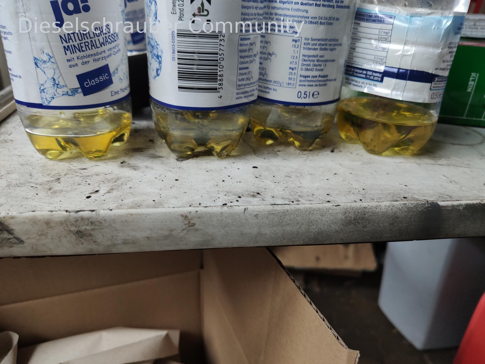

Ecco ora la quantità di ritorno.

Bello, ma senza indicazioni sul volume, sulla durata della misurazione e sulla velocità di rotazione; semplicemente bello, senza ulteriori dettagli.
Ti racconto la mia impressione:
- Veicolo acquistato con 90.000 km, riparazioni al motore probabilmente non eseguite in precedenza;
- Dopo l'acquisto, fumo bianco durante la rigenerazione -> il carburante non viene bruciato completamente, quantità di iniezione troppo alta;
- Problemi nella rigenerazione -> probabilmente dovuti almeno in parte al vecchio filtro antiparticolato, ma la formazione eccessiva di fuliggine è probabile;
- Il sensore lambda segnala "miscela troppo ricca" -> quantità di aria insufficiente per una combustione pulita, oppure quantità di iniezione troppo alta;
- Sensori AGR e sonda lambda sporchi di fuliggine -> forse troppa EGR, oppure in generale un'alta percentuale di fuliggine nei gas di scarico;
- Accumulo di fuliggine sul lato dei gas di scarico -> il rapporto tra aria e quantità di iniezione non è corretto, iniezione difettosa, compressione insufficiente;
- Valori di calibrazione della quantità di azzeramento fortemente negativi per tutti gli iniettori -> ugelli usurati, quantità di iniezione troppo elevate (non più correggibili), gocciolamento degli ugelli.
Nell'immagine, tutti i componenti ESD devono essere sostituiti e, dopo un lungo periodo di funzionamento con problemi, i fondi dei pistoni devono essere controllati per verificare eventuali segni di fusione.
Forse c'è stato uno scambio di componenti ESD e, durante la calibrazione iniziale della corrispondenza delle quantità (IMA), sono state fatte delle modifiche non autorizzate? Per questo motivo, ho suggerito un controllo rapido in quella direzione.
A proposito, il rumore causato da un motore che non funziona in modo regolare potrebbe anche essere dovuto a un idraulico che si è rotto. A 270.000 km, questi componenti sono spesso alla fine della loro durata. Vi consiglio di verificarlo immediatamente.
Mi dispiace, ma non ho ricevuto alcun testo da tradurre. Per favore, forniscimi il testo che desideri tradurre dal tedesco all'italiano.

Okay Herbert, la misurazione è stata effettuata per più di 6 minuti, a minimo. All'inizio ho accelerato per un minuto circa, per far sì che il motore rispondesse. Ho ordinato degli iniettori che arriveranno domani. Stasera smonterò i vecchi iniettori e rimuoverò la copertura delle valvole, e poi vedrò come sono le valvole.
