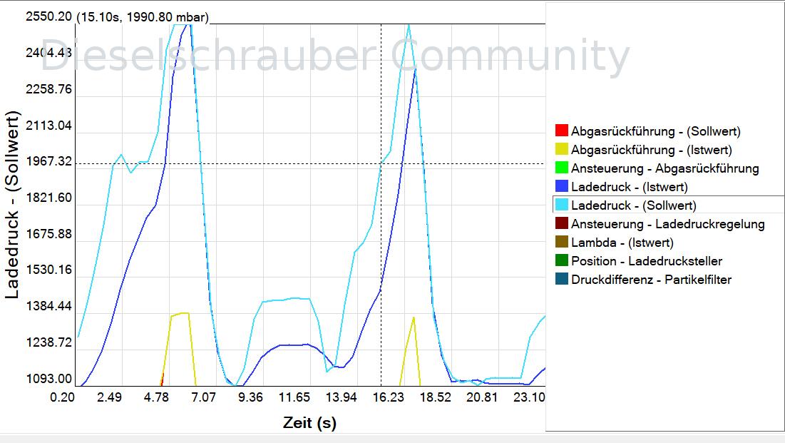

Messaggio11-04-2021, 0:32    Oggetto: A4 2.0 TDI Germania: Problemi durante la rigenerazione + sensore di livello carburante Cita
Ho controllato la pompa di pre-alimentazione e da questo punto di vista tutto è a posto (è sufficiente una pressione di soli 0,5 bar affinché il diesel raggiunga la pompa tandem senza bolle). E per quanto riguarda il sensore del serbatoio... posso farci stare.
Certo, hai ragione, potrebbe sicuramente andare più veloce. Qualche giorno fa ho fatto un test di guida senza che il sistema venisse rigenerato. Ho notato che la pressione effettiva del turbocompressore è sempre inferiore alla pressione desiderata di circa 0,2-0,5 bar.
La mia ipotesi è che quando entra in modalità di ricarica e tutto intorno al caricabatterie si scalda.
- O il caricatore presenta un malfunzionamento, oppure è un problema del sistema VTG.
- Un tubo del vuoto.
- oppure il filtro antiparticolato genera troppa contropressione.
Purtroppo, sto ancora aspettando che il sistema si ripristini in modo da poter iniziare a registrare i dati.

Messaggio11-04-2021, 21:15    Oggetto: A4 2.0 TDI Germania: Problemi durante la rigenerazione + sensore di livello carburante Cita
- O il caricatore presenta un malfunzionamento, oppure è un problema della VTG.
- oppure il DPF genera troppa contropressione
Hai ragione. Ti prego di controllare anche durante il normale funzionamento se il valore desiderato della pressione di sovralimentazione viene raggiunto. Se ci sono difficoltà, controlla ulteriormente l'impianto di raffreddamento dell'aria di aspirazione per eventuali perdite, oltre ai punti che hai già verificato.
Durante la rigenerazione, che avviene in condizioni di carico parziale, viene utilizzata una pressione di sovralimentazione più elevata, quindi problemi di questo tipo diventano più evidenti; questa potrebbe essere una spiegazione del motivo per cui il veicolo funziona particolarmente male durante la rigenerazione.

Messaggio12-04-2021, 1:04    Oggetto: A4 2.0 TDI Germania: Problemi durante la rigenerazione + sensore di livello carburante Cita
dieselschrauber ha scritto:
- Si prega di controllare anche durante il normale funzionamento se il valore desiderato della pressione di sovralimentazione viene raggiunto.
Cordiali saluti, Rainer
Il primo LOG che ho pubblicato era nel range normale icon_smile.gif.
Oggi sono riuscito a salvare i dati di rigenerazione LOG, ma non li carico perché i valori nella pressione di sovralimentazione risultano essere indietro di circa 1 bar e, a partire da 2400-2500 giri/min, si verificano delle oscillazioni superiori a circa +0.1-0.2 bar.
C'è qualcuno che conosce un buon metodo per controllare il DPF, o è inutile e, in caso di dubbio, bisogna rimuoverlo?
