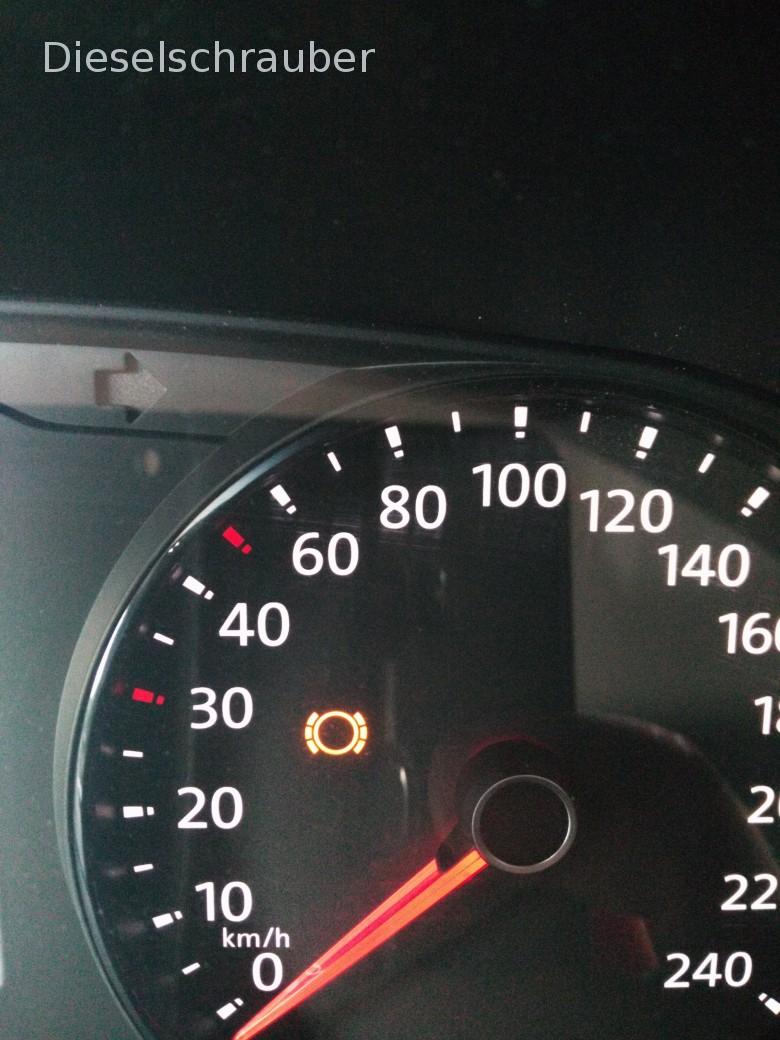

Dopo aver sostituito una lampada TFL difettosa (con la relativa registrazione dell'errore nella centralina di controllo del veicolo, codice 09), è possibile cancellare la memoria degli errori.
L'errore non si è ripresentato e la lampada funziona.
Nonostante l'assenza di errori memorizzati nella centralina elettronica del veicolo, la spia di avaria sul cruscotto rimane accesa.
Qualcuno ha già avuto questa esperienza o ha qualche idea?
Visto che tutto funziona, il mio piano iniziale è osservare la situazione e non fare nulla.

La lampada menzionata nel link indica il sistema di controllo dell'usura dei freni.

Accidenti! Hai ragione! Che coincidenza stupida, un guasto simultaneo e poi anche le immagini sono state mescolate. icon_confused.gif Ho corretto il titolo di conseguenza.
Le pastiglie dei freni sono ancora al 50% circa, ho controllato tutte con una torcia. O oppure usura simulata, oppure sono i roditori. A prima vista, i cavi che vanno alle pastiglie dei freni sembrano essere a posto.

Potresti provare a verificare con un ponticello elettrico nel connettore dell'indicatore di usura. Nel nostro MAN TGE (Crafter), anche il cavo delle pastiglie dei freni era stato danneggiato sull'asse posteriore, nonostante fosse stato correttamente posizionato. Tuttavia, c'è pochissimo spazio tra il cerchio e la sella.

L'annuncio mostrava, guarda caso, delle pastiglie dei freni usurate. icon_cool.gif
