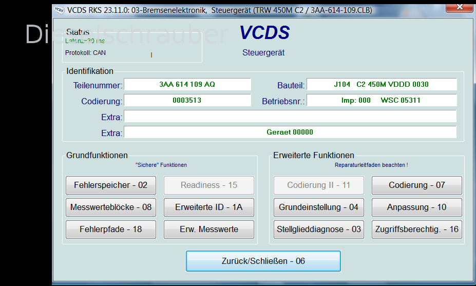

Centralina elettronica del sistema frenante: J104 TRW 450M C2 (3AA-614-109.CLB)

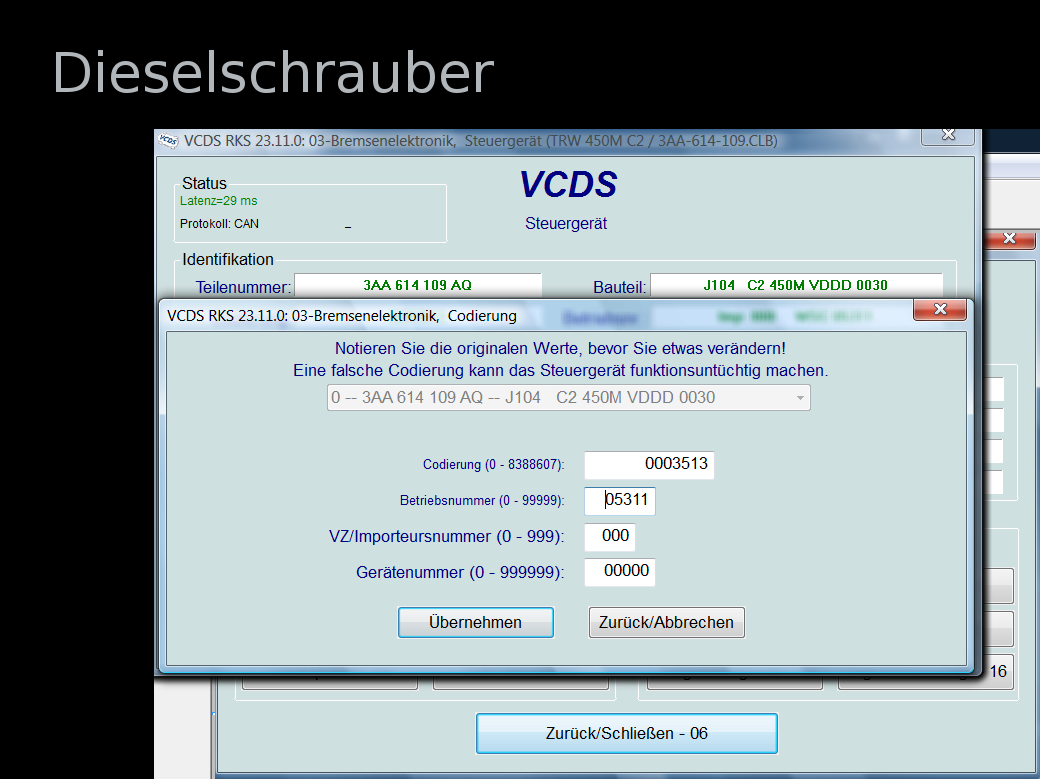

Codifica attuale: 0003513.
Potrebbe qualcuno indicarmi i codici specifici per i due sistemi frenanti FN3 (16", PR-1ZM, 312x25) e C60 (17", PR-1LA, 340x30)?
Allora potrei convertire la vecchia codifica.

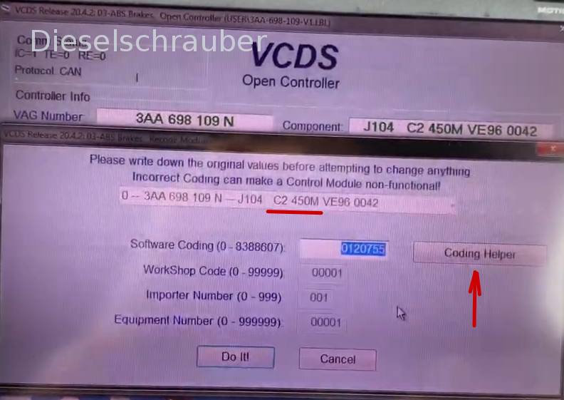

Potrebbe essere che nella centralina ABS TRW 450M C2 il tipo di impianto frenante non venga codificato?
Ho trovato un video su YouTube con una vecchia versione di VCDS (20.4.2), in cui c'è una guida alla codifica per questo componente. E non viene codificato alcun tipo di sistema frenante.
https://www.youtube.com/watch?v=4dhktLJiyO8
Qualcuno ha un'idea del perché questa funzione di assistenza alla codifica non viene visualizzata nel mio VCDS (versione 23.11.0)?

Ciao Rainer,
il file "3AA-614-109.clb" esiste e nella casella di informazioni viene visualizzato anche un valore singolo specifico per il dispositivo di controllo (+1024=TMPS attivo). Purtroppo, non ci sono altre informazioni disponibili.
Puoi scoprire di quali singoli valori è composto il codice 0003513?
Saluti.
Michael.

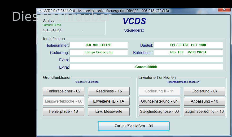

Messaggio24-05-2024, 17:23    Oggetto: Rimappatura sistema frenante Passat B7 FN3 da cerchi da 16" a cerchi da 17" (modello C60) Cita
Dopo una certa ricerca, direi che la mia codifica è composta come segue:
CFGB Motor con cambio manuale = 0xB9 = +185
ABS = +256
TPMS = +1024
Start/Stop = +2048
Certo, ecco la traduzione:
Totale = 3513
