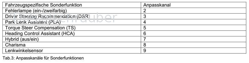

Hai disattivato anche gli altri canali di controllo, oltre a quello interno G85?
Il sistema di sterzo Gen3 ha "fantastiche" nuove funzionalità. Ad esempio, la raccomandazione di sterzata in ESP e l'allineamento dello sterzo etc. PP
C'è qualcosa che non è configurato correttamente, quindi il tuo ESP non lo supporta.
Nella raccomandazione di sterzata (DSR), ci sono anche diverse opzioni di attivazione a seconda del sistema ESP installato.
Disegnò

Grazie per il tuo contributo - ho verificato tutto più volte sia con VCDS che con O-D-I-S tramite GFS, secondo il piano di controllo.
L'ultima idea che ho è quella di utilizzare un dispositivo di controllo per il STG44. Devo controllare se c'è ancora un file Flash qui.
