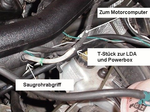

Messaggio15-10-2004, 12:09    Oggetto: Differenze indici turbo motore AFN. Cita
Questo tubo a cui si riferisce Ulf:
http://people.freenet.de/golf-schrauber/LDAnschluss.jpg
Solo che non ci siano domande icon_wink.gif.

Messaggio15-10-2004, 14:57    Oggetto: Differenze indici turbo motore AFN. Cita
dieselmartin ha scritto:
Questo tubo è quello a cui si riferisce Ulf:
... e semplicemente che nel sistema AFN è collegato in un punto diverso del collettore di aspirazione.
Circa nello stesso punto in cui nella foto di Marin c'è il biglietto del cambio olio (?) attaccato al vaso di espansione. icon_wink.gif
Tradotto il 12-08-2026, 6:07.

Messaggio04-11-2004, 19:46    Oggetto: Differenze indici turbo motore AFN. Cita
Eccomi di nuovo!
Finalmente ho trovato una centralina (LDA) che voglio installare domani.
Ci ho messo un po', perché la LDA era in ritardo con la consegna (come al solito, sono sempre così sfortunato).
Nel frattempo, anche la mia Golf era dal carrozziere.
Ora che risplende con la nuova vernice, bisogna solo risolvere il problema del turbocompressore!
Ho cercato a lungo, ma non ho trovato quello che cercavo.
dove posso collegare il tubo per la sonda lambda!
Funziona con il tubo di cui Ulf ha già parlato?
dieselmartin ha scritto quanto segue::
Solo che non ci siano domande.
Circa nella posizione in cui nella foto di Marin si trova il foglietto (probabilmente) relativo al cambio dell'olio, attaccato al serbatoio del liquido refrigerante.

Messaggio04-11-2004, 21:10    Oggetto: Differenze indici turbo motore AFN. Cita
Breidy ha scritto:
non sono riuscito a trovare quello che cercavo.
...solo che nel sistema AFN è collegato a un punto diverso del collettore di aspirazione:
Circa dove nella foto di Marin c'è il biglietto del cambio olio (?) attaccato al vaso di espansione.
Sì.

Messaggio04-11-2004, 23:17    Oggetto: Differenze indici turbo motore AFN. Cita
Circa dove nella foto di Marin c'è il biglietto del cambio olio(?) attaccato al vaso di espansione. icon_wink.gif
Ciao Ulf!
Come funziona? / Come si fa?
I due lunghi tubi in plastica sono identici nei modelli 1Z e AFN (uno dei due è dotato di un sensore di temperatura).
Come può essere collegato il sensore di pressione in questo punto?
Qualcuno ha delle foto?

Messaggio05-11-2004, 12:16    Oggetto: Differenze indici turbo motore AFN. Cita
I due lunghi tubi in plastica sono identici nei modelli 1Z e AFN (uno dei due ha il sensore di temperatura LD).
Come può ancora essere collegato il sensore di pressione lì?
Guarda l'allegato...
 Dimensione file:  81.13 KB
 Visualizzato:  4838 volte
Tradotto il 12-08-2026, 6:30.
Iscritto il: 13/03/2003
Messaggi: 10121
Località: in der Werkstatt
Messaggio05-11-2004, 15:23    Oggetto: Differenze indici turbo motore AFN. Cita
@ Ulf
Bene, allora AKTE dice qualcosa di diverso dalla realtà icon_sad.gif.
Poiché il connettore "1Z" ha un beccuccio sull'ingresso dell'aspirazione, il tubo inferiore non può essere identico.
Controllero meglio la questione sulla linea 1Z.
Tradotto il 12-08-2026, 6:32.
