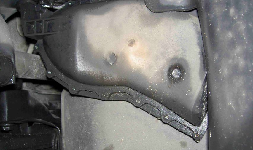

Ecco l'immagine fantasma:
 Separatore di olio per cambio olio Volkswagen Golf IV
 Dimensione file:  62.11 KB
 Visualizzato:  3056 volte

Messaggio28-01-2005, 20:40    Oggetto: Separatore di olio per cambio olio Volkswagen Golf IV Cita
Grazie ancora a Dieselmartin.
Nell'immagine è ora visibile il componente in questione. Come detto, un lato è collegato al turbocompressore e l'altro lato è collegato all'intercooler. Forse qualcuno può capire a cosa serve adesso. Non sono riuscito a trovarlo nel catalogo dei ricambi.

Manuel Thomas
Messaggio28-01-2005, 21:01    Oggetto: Separatore di olio per cambio olio Volkswagen Golf IV Cita
Non è un separatore di olio, ma un semplice silenziatore che serve a prevenire i rumori di risonanza.
Ma in futuro, si potrebbe scaricare l'olio lì!
Saluti.
Manuel.

Messaggio29-01-2005, 9:39    Oggetto: Separatore di olio per cambio olio Volkswagen Golf IV Cita
Beh, vista la quantità di olio contenuta in questo oggetto, mi ricorda più un filtro dell'aria a bagno d'olio della VW Käfer che uno scarico. E trovo strano che nessuno l'abbia trovato nella conduttura dell'aria diretta al radiatore dell'acqua.
L'olio può provenire solo dal turbocompressore. Quindi, considerando la quantità di olio, presumo che questo componente non sia più perfettamente funzionante. Secondo le opinioni espresse in questo forum, circa 1-2 cucchiai di olio dovrebbero essere considerati un valore normale. Contatterò l'officina per chiedere se hanno un ricambio disponibile. Normalmente, il consumo di olio della mia auto è nella norma (circa 1,2 litri ogni 15.000 km). È un peccato che i componenti dei motori TDI si rompano così rapidamente; nel mio Golf II TD, quello originale era ancora integro a 408.000 km.

Manuel Thomas
Messaggio29-01-2005, 10:22    Oggetto: Separatore di olio per cambio olio Volkswagen Golf IV Cita
Probabil proviene dal sistema di ventilazione del carter motore. Non preoccuparti inutilmente. Continua a guidare. Puoi preoccuparti solo se consuma 1 litro ogni 1000 km!

Iscritto il: 27/02/2003
Messaggi: 5886
Karma: +251 / -0   Grazie, mi piace!
Messaggio29-01-2005, 10:40    Oggetto: Separatore di olio per cambio olio Volkswagen Golf IV Cita
Posso solo concordare con Manuel.
Ho installato un separatore di olio nel sistema di sfiato del motore. Si accumula una quantità considerevole al suo interno, stimerei circa 100-150 ml ogni 10.000 km, e poi c'è anche l'olio che viene inevitabilmente perso dal turbocompressore per la lubrificazione; in questo modo, i valori che hai indicato sono plausibili. Sono sicuro di avere lo stesso componente che hai fotografato, ma è molto probabile che sia utilizzato principalmente per motivi legati al flusso dell'aria e alla riduzione del rumore.Finora non ho mai dovuto smontare nulla di questo tipo. E nemmeno mi aspettavo di doverlo fare. Ogni tanto, quello che faccio è staccare il tubo del collettore di aspirazione e dare un'occhiata all'interno. Di solito, dopo lunghi viaggi in autostrada, l'interno è completamente asciutto. Ma anche percorrendo solo 1000 km qui vicino, nella zona circostante, si forma già una pellicola d'olio visibile, nonostante il filtro dell'aria di alta qualità.
Non preoccuparti.
Perché vuoi andare da Volkswagen e acquistare un nuovo turbocompressore, o ho capito male?
Pensi che questo possa migliorare la situazione? Assolutamente no!
