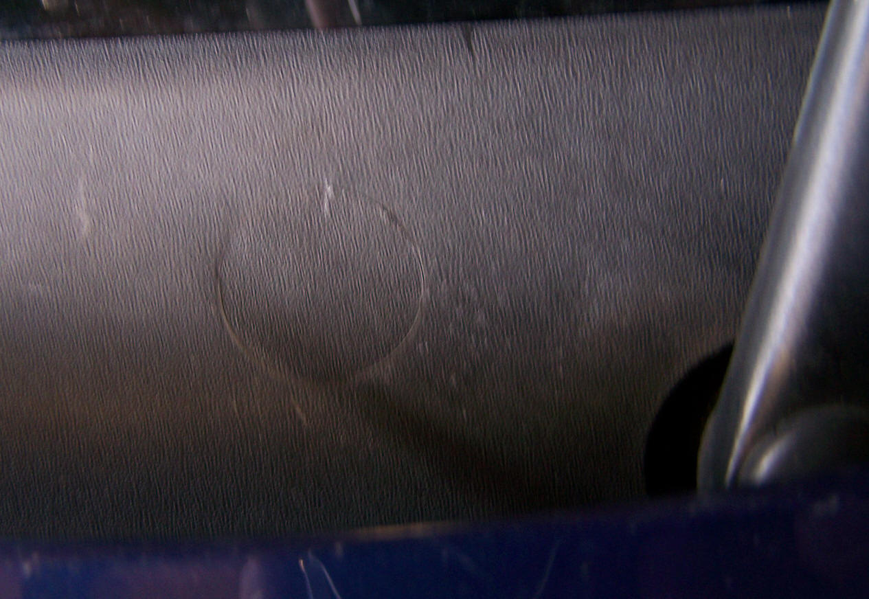

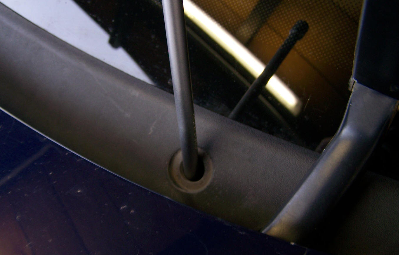

Accesso alla scatola dei relè, Passat 3BG: E se dovessi mai togliere il tappo cieco?

Dopo aver fatto delle ricerche su internet, ho scoperto che rimuovere le spazzole e le staffe non è un problema, ma la rimozione dello schermo paravento incollato (!) dovrebbe essere possibile, nel migliore dei casi, staccandolo delicatamente, e nel peggiore dei casi, rompendo il vetro.
Non riesco a credere che la VW abbia installato fusibili e relè in un contenitore e poi abbia "professionalmente" ricoperto questo contenitore con altri componenti.
Qualcuno ha un'idea?
I bracci tergicristallo e le paratie antivento possono rimanere al loro posto. Inoltre, non è necessario danneggiare nulla. Il tappo di copertura si trova nella paratia antivento, esattamente sopra la vite numero 5, sotto il braccio tergicristallo lato guidatore. La sua funzione è quella di consentire l'accesso a questa vite. In realtà, ho scattato le foto per eliminare ogni possibile dubbio.
Portare il tergicristallo al punto più alto, spegnere l'accensione, inserire la mano sotto il deflettore e spingere il tappo verso l'alto. A questo punto, si apre lo spazio per l'utilizzo di un utensile da un quarto di pollice. Immediatamente sotto il foro che ora si rivela, si trova la vite numero 5.
Passat Variant BGW 2005
