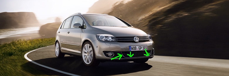

La versione "restyling" (opzionalmente disponibile sui modelli Golf Highline) può avere una griglia cromata.
È davvero così semplice aggiungerlo, quindi si potrebbe installare facilmente in seguito?
5M0853101A

Messaggio24-11-2010, 14:31    Oggetto: Chrome "Maul" clipato? Cita
Potrebbe qualcuno farmi una foto ravvicinata che mostri come la parte inferiore della griglia si aggancia al resto?
Fino ad ora, ho visto solo modelli G6 che non sono versioni "Highline".
Grazie.

Problema risolto, e a tutti quelli che avevano intenzione di fare lo stesso:
Non è così semplice .
La bocca cromata richiede una griglia di ventilazione diversa, che costa altri 30 euro, e questo è troppo per me.

Il nostro rivenditore ha un modello con alta pressione e uno senza alta pressione affiancati.
Ho foto e numeri di telaio.
La "guarnizione di tenuta" è integrata nel telaio della porta.
Nel caso del HL, è rappresentata tramite il cromo applicato.
La griglia ha un'apertura adatta.
Ecco probabilmente la differenza tra le diverse griglie:
5M0 853 677 C (PR 2JD) e D (PR 2JB)
Il CL ha 2JB.
[img]/download.php?id=5086[/img]
[img]/download.php?id=5087[/img]
UPS - I modelli G6 e G6+ presentano alcune differenze.
Le foto sono in formato G6, i dati in formato G6+.
Dato che Matthias ha già la parte anteriore del modello G6 e io l'ho vista, non potrà fornire nulla di nuovo. Arrivo nel fine settimana, quando sarò al G6+.
