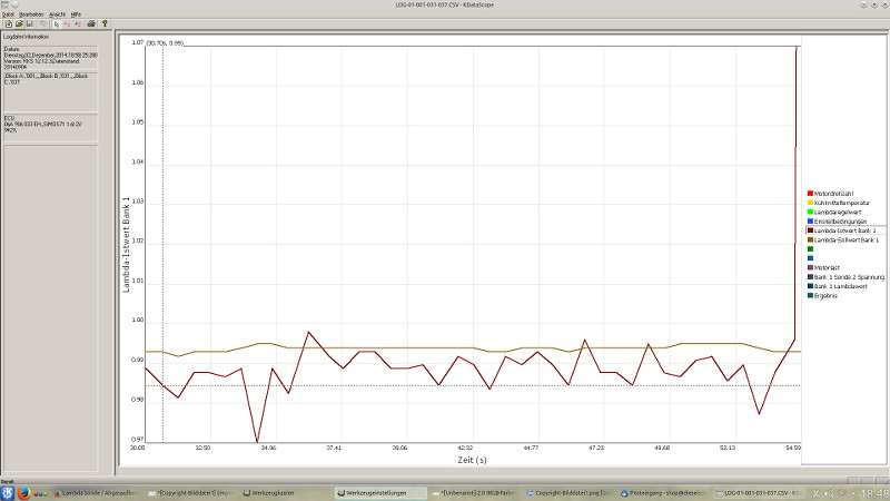

Ecco un altro log, purtroppo con molti dati parziali.
Non riesco a capire nulla, ma ne so molto poco della normativa Lambda.
SG.

Messaggi: 18142
Messaggio05-01-2015, 18:51    Oggetto: Sonda Lambda: Errore P0420, Catalizzatore Difettoso? Cita
Sembra tutto molto buono, anche la personalizzazione è corretta.
Sembra un problema occasionale.
 Lambdaregelung mit KDataScope visualisiert.
 Dimensione file:  57.16 KB
 Visualizzato:  5668 volte
