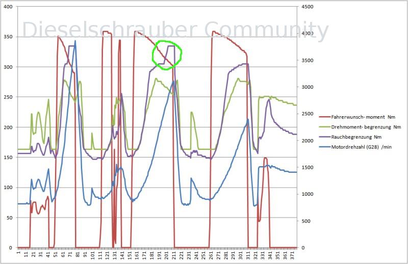

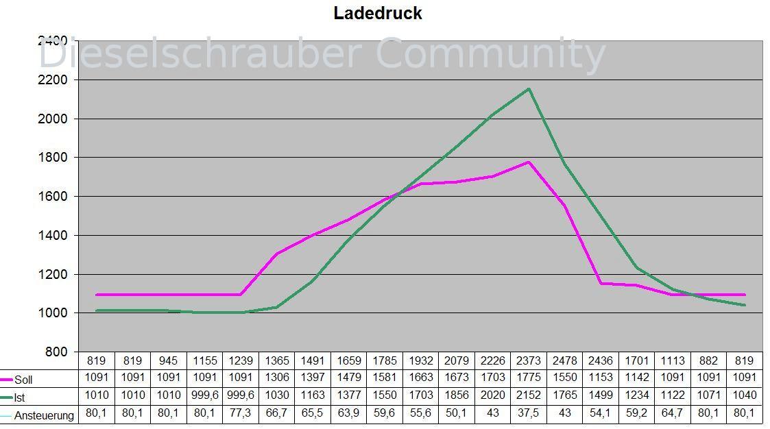

Mein BLS hat schon seit Beginn die Angewohnheit beim Teillast-Beschleunigen vorallem im 2. Gang bei rund 1700 U/min selbsttätig einen kräftigen Schub zu entwickeln.
Ein Meßfahrt ergab das der Ladedruck überschwingt. Ein Unterdruck mittels großer Arztspritze an die Verstelldose angelegt öffnet diese problemlos und hält den UnterDruck auch minutenlang. Die Posts zu ähnlichen Themen habe ich schon durchgeackert. Irgendwo schrieb auch jemand das die Umschaltklappe des AGR Kühlers beteiligt sein könnte. Also habe als ich den DPF raus hatte an der Stange geprüft und diese hatte tatsächlich einen harten Punkt welchen ich durch einiges Hinundherbewegen etwas gängiger machen konnte.
Bei Stellglieddiagnaose bewegt sich alles wie es muß. Aber der Ruck ist noch da.
Ich habe dann den entsprechenden Ventilausgang verschlossen um das Umschaltventil wirklich auszuschliessen. Der Ruck ist immernoch noch da.
Kann Die Verstellung nur im Betrieb klemmen? Wenn ja, was könnte ich dagegen tun?
mfg
Andreas |
Dieses Thema bringt mich zu meiner alten Idee zurück, diese "Kugel" zu verbauen.
Frühere (VTG)-TDIs hatten einen Softball-grossen Unterdruckbehälter.
Der würde die Druckverhältnisse schön dämpfen - so meine Idee.
Hier ein Fahndungsfoto der Kugel.
Man müsste mal ein Manometer anschliessen und fahren ...

Vor allem brauchst du ein gescheites Log, auf dem sich der komplette Einschwingvorgang vernünftig beurteilen lässt.
Bis jetzt sieht man nur, dass er einmal überschwingt. Das Zeitfenster und die Gaspedalstellung bleiben leider im verborgenen.

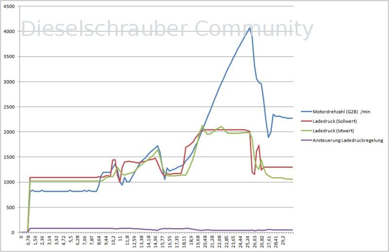

[Traduzione in corso...] Der BV39 im BLS scheint recht lieblos angestuert zu werden.
(Das Log von 2010 hab ich gerade gefunden, damit er weiss, was du meinst)

[Traduzione in corso...] Ein Rohfile, also unbearbeitet halte ich für sinnvoller. Vor allem gehört für meine Begriffe die Gaspedalstellung zwingend dazu..... z.B. nur einmal kurz den Gasfuss gelupft und alle Werte sind schon für den A...h.
Zur Anschauung reicht es aber allemal.
Fällt mir noch ein.... dass nicht orginale oder def. LMM ebenfalls solche komischen Fehler provozieren können.

[Traduzione in corso...] Ok,
jetzt mit Gas, wenn das Log nicht richtig ist oder noch was anderes notwendig ist sagst bitte an.
die 1. Beschleunigung 2. Gang Halbgas - mit Ruck, war dann aber doch 69% Gas
die 2. Beschleunigung 2. Gang Vollgas - mit Ruck
die 3. Beschleunigung 3. Gang Vollgas - mit Ruck
die 4. Beschleunigung 4. Gang Vollgas - ohne Ruck
Nr 2 und 4 konnte ich leider wegen Begegnung mit Radfahrer bzw. Rennleitung nicht ausdrehen.

[Traduzione in corso...] Der eigentliche Einregelvorgang sieht (bis auf den einen Überschwinger) für meinen Geschmack gar nicht mal so schlecht aus.
2 Dinge könnte man mutmassen:
- VTG klemmt wenn ganz geschlossen (Unterdruckdose komplett angezogen)
- Ladedrucksteller klemmt oder wird nicht korrekt belüftet.
Der sogenannte Ruck erklärt sich dadurch aber nicht wirklich. Vielleicht definierst du mal genau was da passiert.

[Traduzione in corso...] Na, da haben wir es doch !!!
EDIT: NE, Quatsch, da kommt er ja gar nicht hin, er bleibt ja unten an der Drehmo-Grenze.

[Traduzione in corso...] Citazione: | | er bleibt ja unten an der Drehmo-Grenze |
Bitte übersetze es mal für mich
Zumal die eingekreiste Stelle zw. 2500 und 3000 U/min liegt?
ich sehe nun auch das die Überschneidung im 2. und 3., aber nicht im 4. Gang auftritt.
Und wie hast Du die Drehzahlkurve runterskaliert?
Liegt das am datascope - neueste Version?
mfg
Andreas
