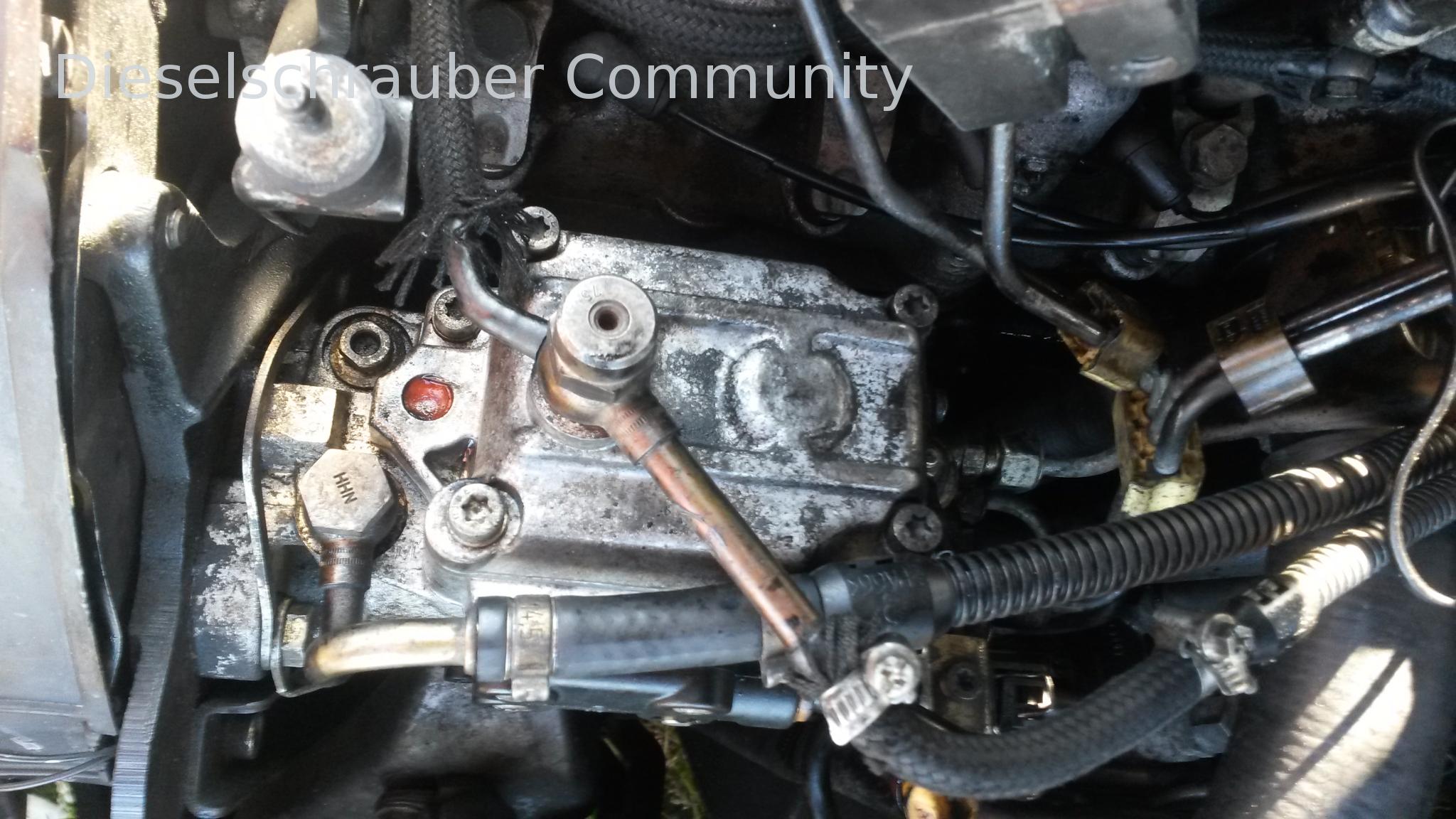

Non si vede niente di simile alla pompa. Certo, ma non posso elaborare immagini. Posso solo fornire la traduzione testuale.

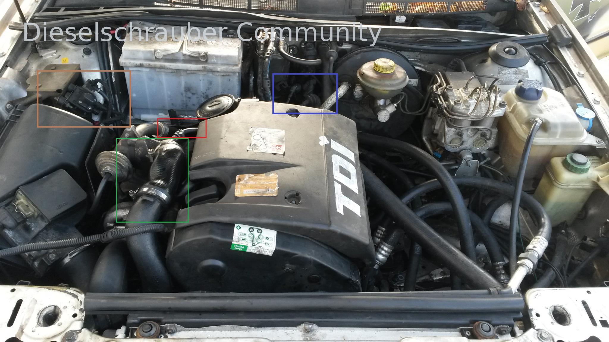

L'auto è molto reattiva, ma emette una quantità eccessiva di fumo nero quando si accelera, miscelato con un po' di fumo bianco. Non brucia acqua. Il livello del liquido di raffreddamento rimane costante, inoltre il veicolo vibra notevolmente nella zona di carico parziale.

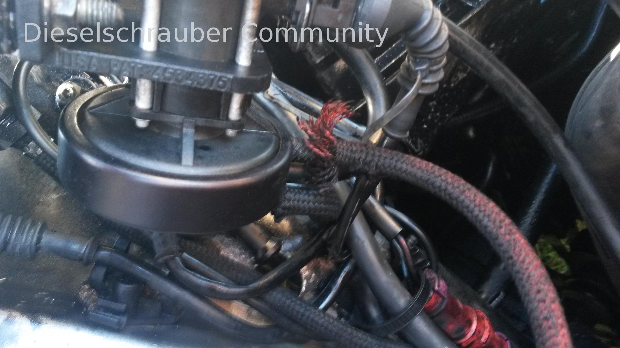

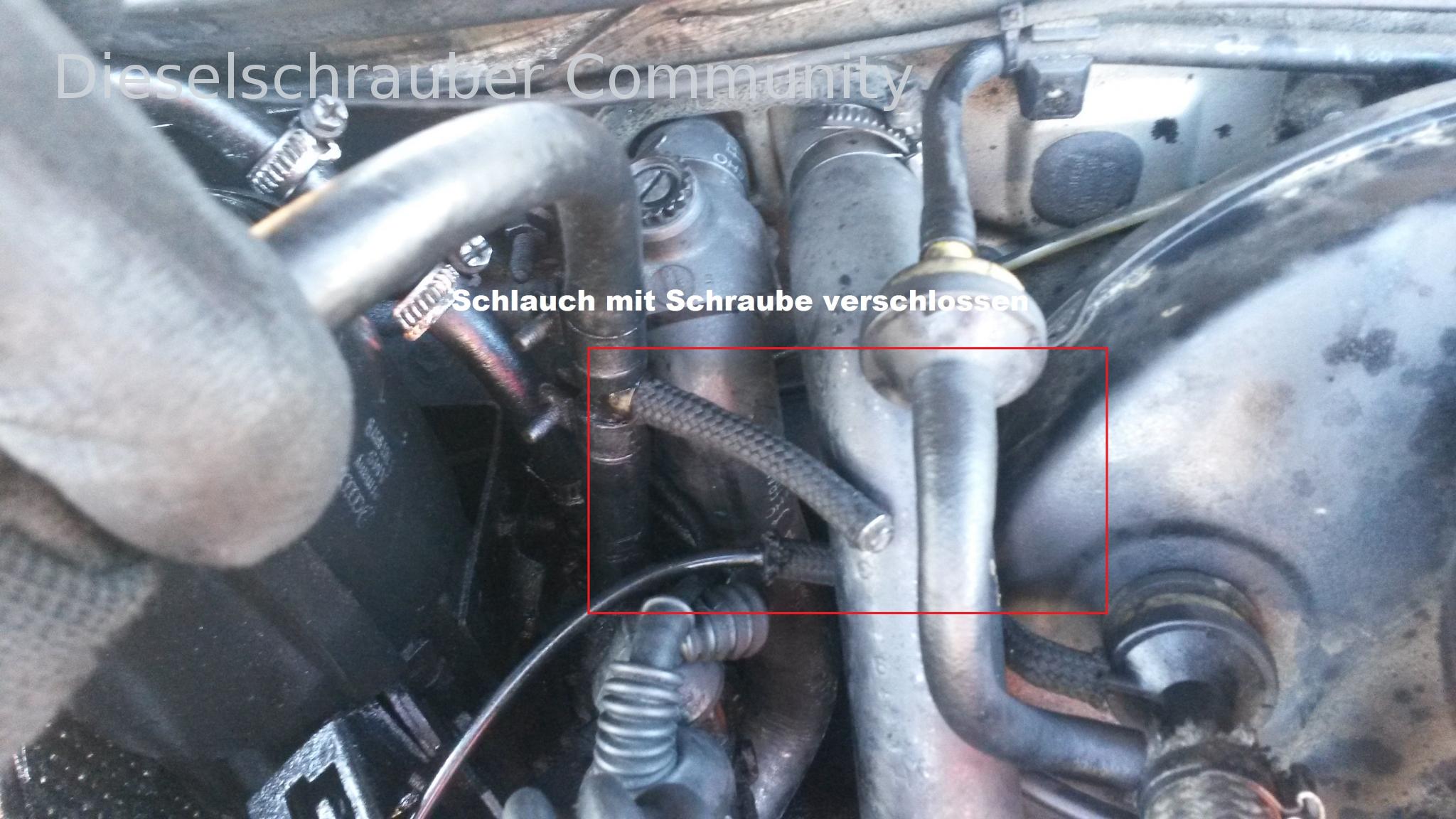

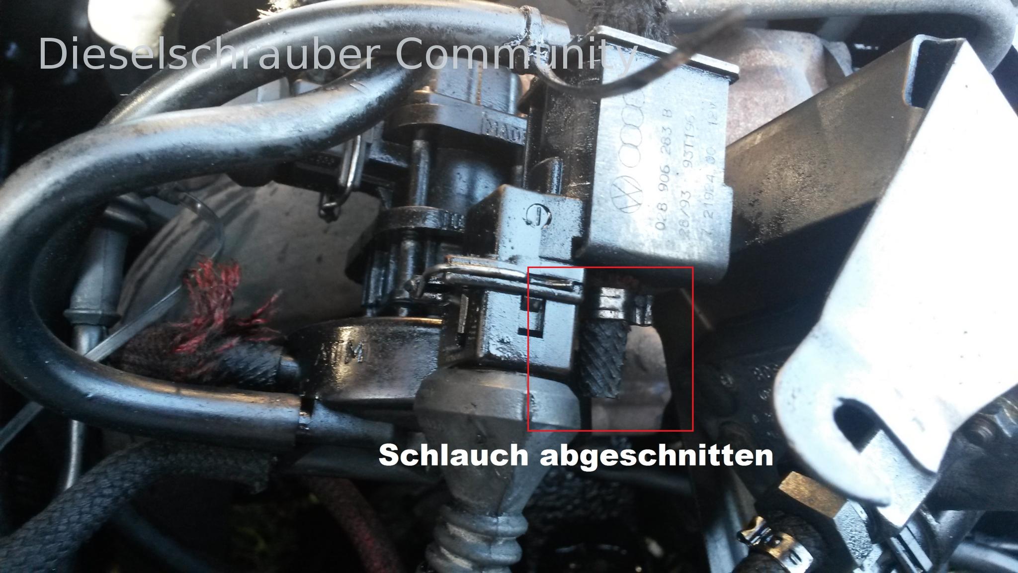

Ho notato le seguenti cose (vedi l'immagine allegata).
Il tubo grande, nell'area contrassegnata in verde, era completamente lacerato e retratto nella parte inferiore (è già stato sostituito).
Il piccolo tubo nella zona rossa è stato chiuso con una vite e conduce a un punto vuoto (dove dovrebbe essere collegato e potrebbe causare il problema?).
Nella zona blu, c'è un connettore senza il suo componente corrispondente; si tratta di un collegamento a due poli. Mi sembra di ricordare che provenisse dal cavo a cui è collegata anche la pompa di iniezione. (Dove dovrebbe trovarsi normalmente il componente corrispondente?)
Nella zona marrone, anche sul lato inferiore, un tubo è semplicemente tagliato (qual è esattamente questo componente?).
Cosa ho notato ancora?
La disconnessione del sensore di massa d'aria non comporta alcuna modifica al funzionamento del motore. Il turbocompressore emette un fischio piuttosto forte e, a mio parere, ha troppa pressione di sovralimentazione.
Immagino si tratti di una centralina elettronica, di una rimappatura del software o di qualcos'altro del genere...
Sareste così gentili da rispondere alla mia domanda qui sopra? Domande?
Vi ringrazio di cuore e vi auguro una buona serata.
Cordiali saluti.
phanlezz
 Im Anhang das Bild mit den markierten Bereichen (siehe Text)

Messaggio17-09-2017, 22:47    Oggetto: Nuova Audi 80 1Z 1.9 TDI: fumo eccessivo e vibrazioni Cita
area rossa = attacco per la misurazione della pressione di carica, chiuso con un tappo cieco, ad esempio come un attacco di ritorno sull'ESD1.
area marrone = valvola magnetica per la limitazione della pressione di sovralimentazione e valvola per il sistema di ricircolo dei gas di scarico (EGR). Fai una foto migliore.
area blu = per favore, scatta una foto migliore, altrimenti non si vede cosa manca.

Messaggio18-09-2017, 6:56    Oggetto: Nuova Audi 80 1Z 1.9 TDI: fumo eccessivo e vibrazioni Cita

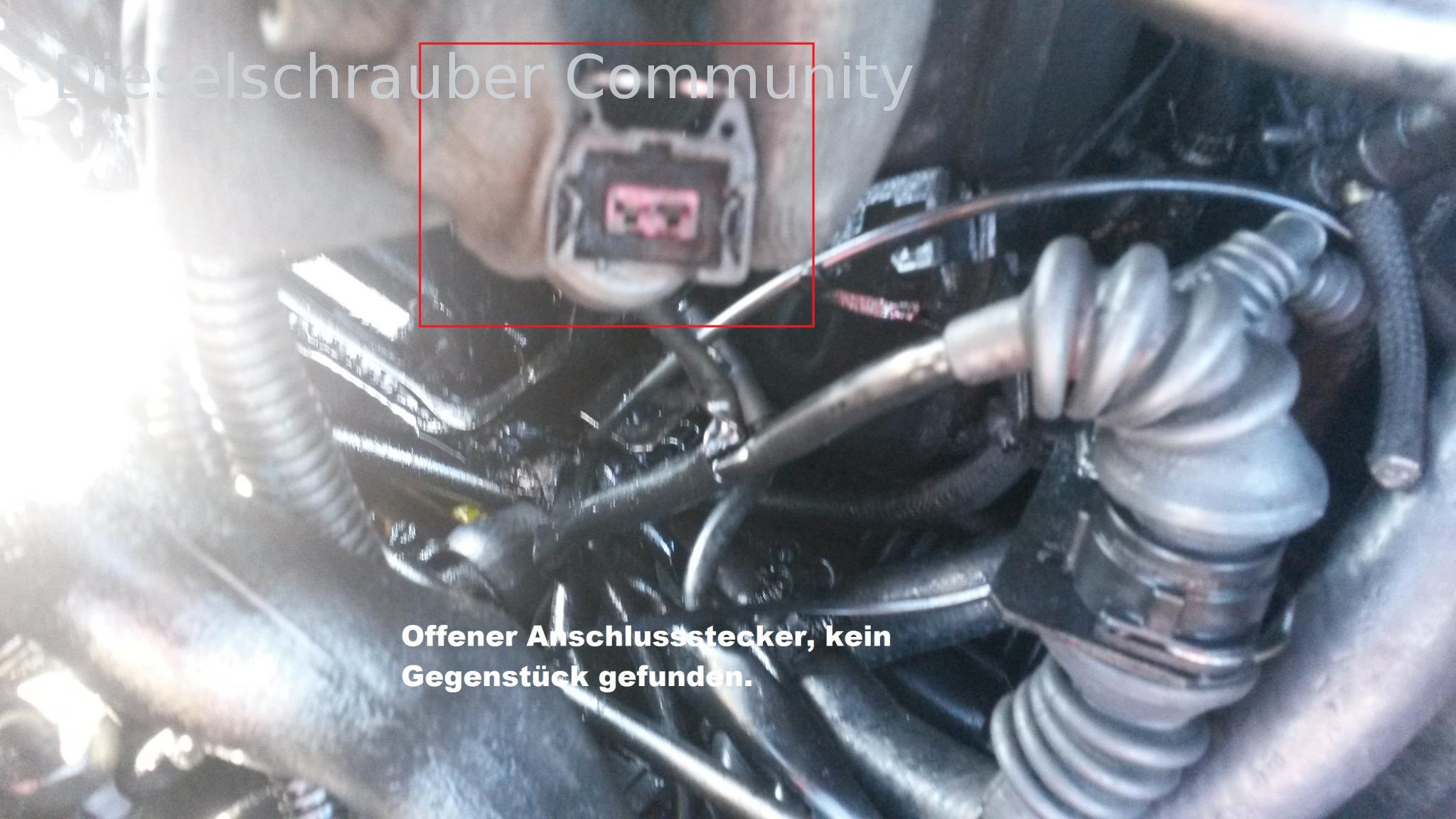

Togli il rivestimento del motore e scatta una foto, soprattutto del connettore che va alla VP37.

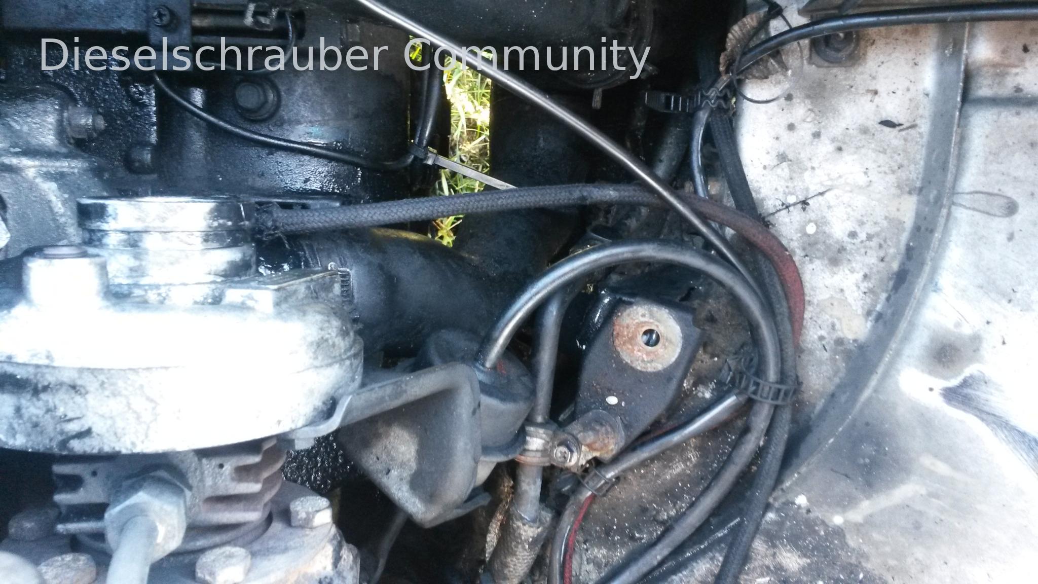

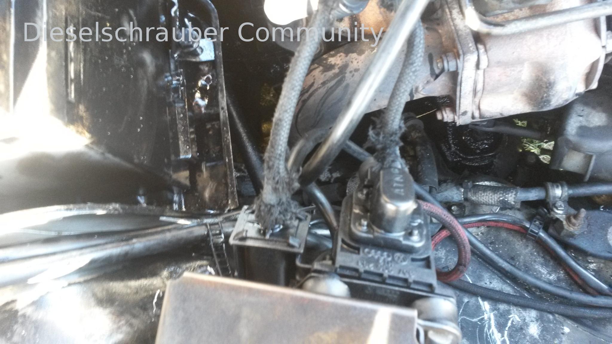

Ciao a tutti,
Innanzitutto, grazie per le vostre risposte.
@HerbertVisualizzazione profilo: Herbert

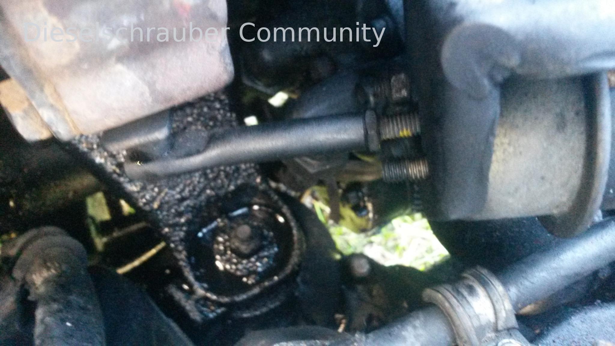

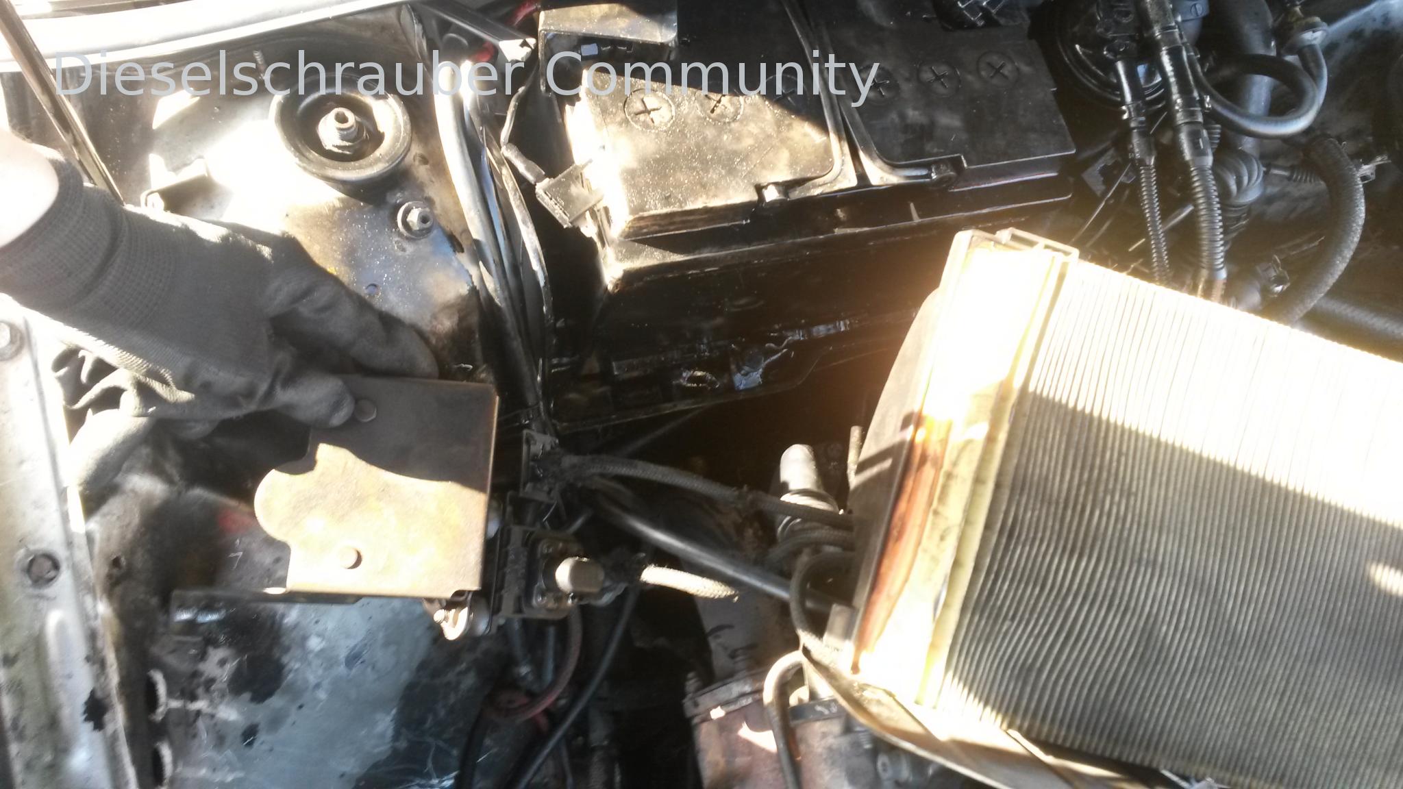

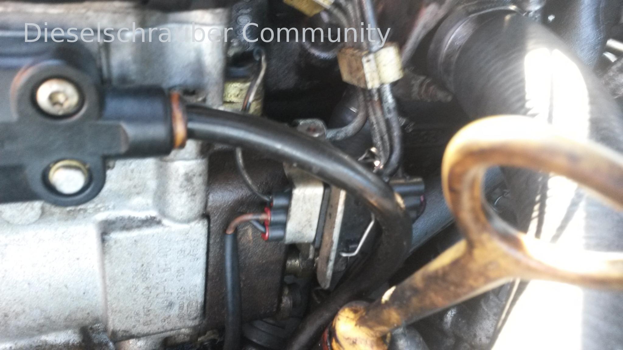

Cosa intendi con la frase "viene chiuso con un tappo cieco, ad esempio come una connessione di ritorno su ESD1"?
Ho scattato delle nuove foto, ma purtroppo è un po' difficile fare foto chiare in mezzo a tutta quella confusione di tubi e cavi.
Le foto con le didascalie mostrano cose che mi hanno colpito particolarmente. Le altre foto servono solo a fornire una panoramica delle stazioni di collegamento, ecc.
Spero che tutto sia comprensibile.
Ho già ordinato 4 metri di tubo per il vuoto e nei prossimi giorni sostituirò tutti i tubi.
Purtroppo, non ho una conoscenza approfondita del motore, anche se io stesso possiedo un'auto con motore AFN, che è simile al 1Z.
Tra tutti questi tubi, non riesco a capire bene a cosa servano. Forse qualcuno che possiede un'Audi 80 con il motore 1Z potrebbe fornirmi delle foto dettagliate e indicare i punti di collegamento dei tubi.
Cordiali saluti.

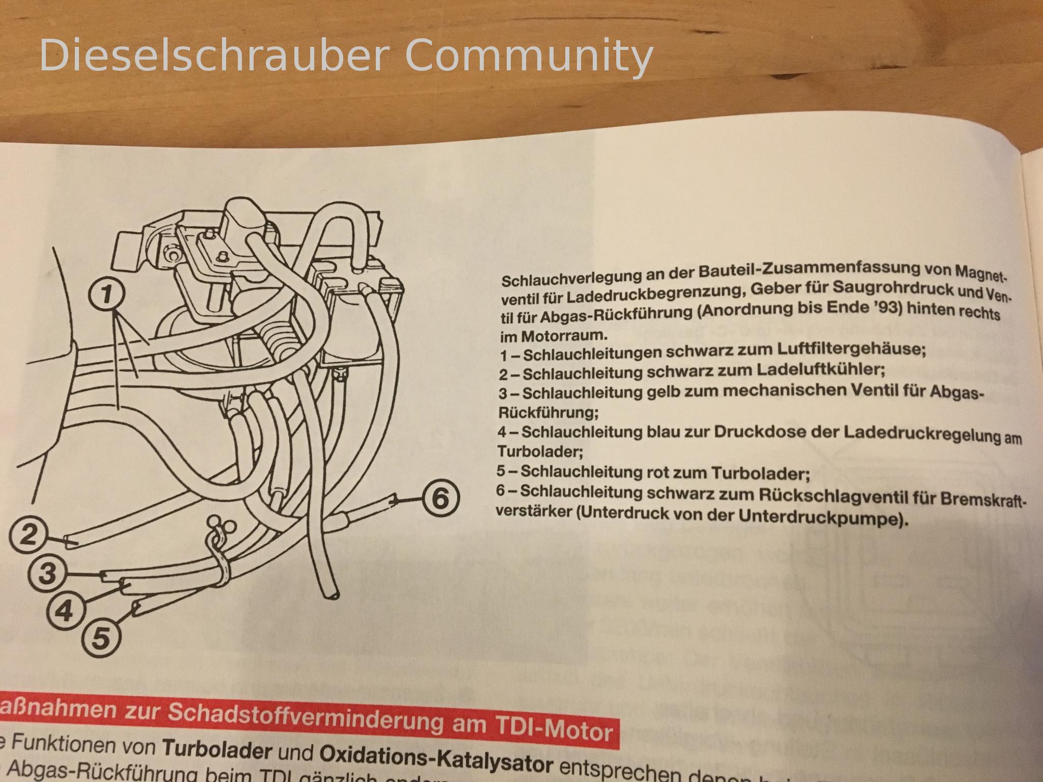

Ecco uno schema per il sistema di aspirazione.
Saluti, Mpire.
Ciao Mpire
Ciao!
Grazie, grazie, grazie!
Con questo, posso fare un sacco di cose... a patto che riesca a trovare un po' di tempo icon_lol.gif.

Per quanto ho letto, la centralina dovrebbe trovarsi da qualche parte vicino all'alloggiamento per i guanti, o dietro di esso.
Saluti.

C'è qualcosa sotto il tappeto nello spazio per i piedi del passeggero icon_wink.gif.
