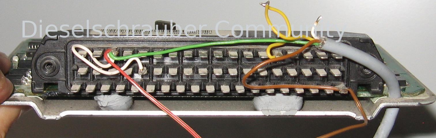

Nell'immagine, potrebbe sembrare che ci sia qualcosa di sbagliato, ma la linea K (il filo giallo) è sufficiente nell'esempio. Sei sicuro di aver collegato tutto correttamente nel tuo caso?
Die K-Line ist im Bild in der letzten Kontaktreihe, der 5. Spilla a destra.

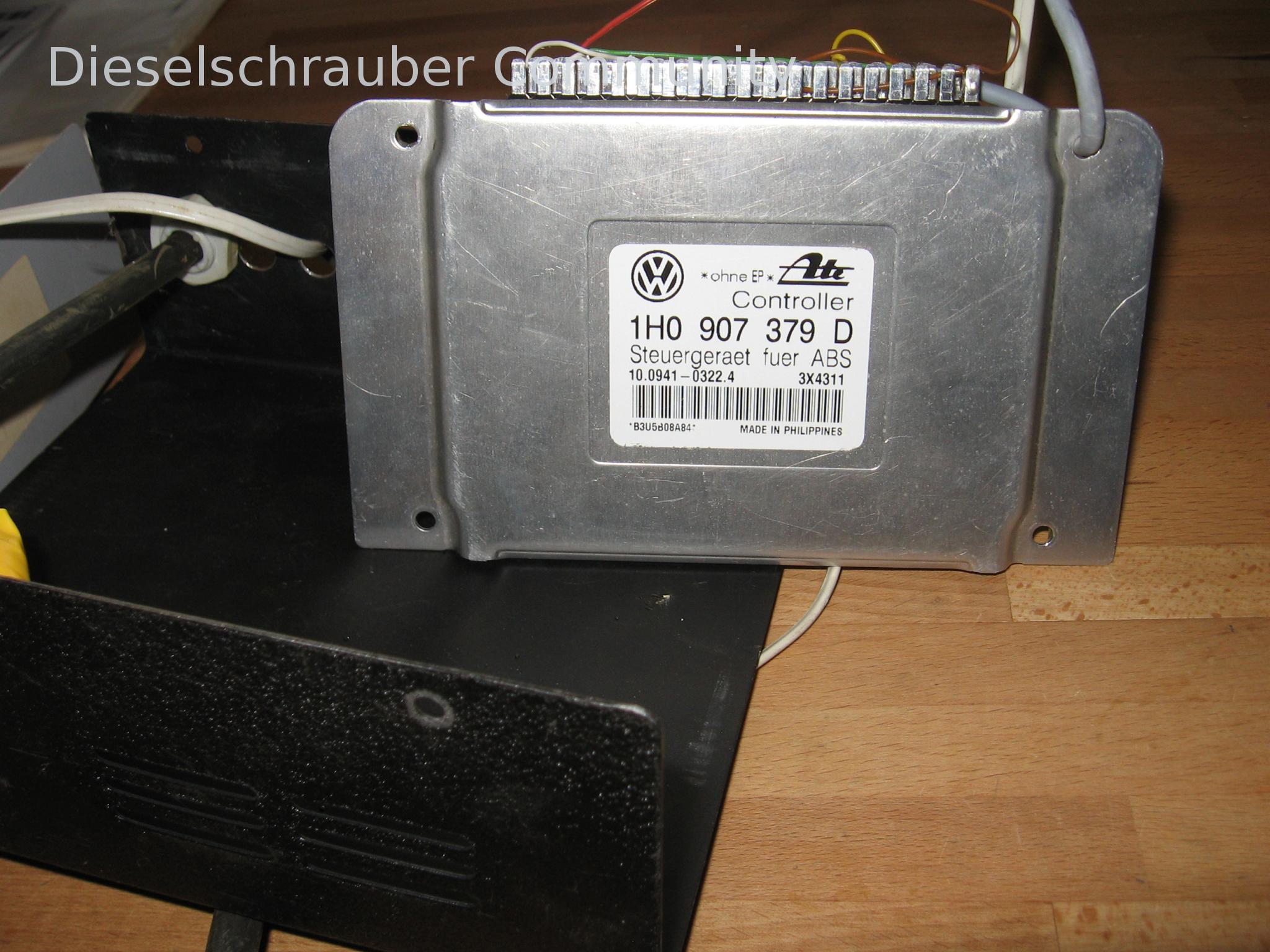

Ho collegato tutto al centralina, ma in realtà non ho dovuto fare modifiche significative, perché ho acquistato un cablaggio completo e non alterato per la conversione. Dato che proveniva anche da una Corrado, sono stato fortunato perché ho potuto installarlo facilmente con un sistema plug-and-play. L'unità idraulica l'ho fatta sostituire in un'officina specializzata (l'intervento è stato praticamente combinato con il cambio del liquido dei freni).
Riguardo alla tua immagine: la mia centralina a 55 pin ha un aspetto completamente diverso; assomiglia all'immagine "ABS EDS centralina numero 1HO 907379 A.JPG". Inoltre, ho trovato online un'immagine di un 1H0 907 379 D che non assomiglia nemmeno all'immagine che hai pubblicato (ABS_Steuergerät_aus_94er_Golf_3_2E.JPG).
Ammetto che mi è sempre sembrato strano che questi due cavi abbiano un connettore diverso rispetto al connettore per l'adattatore di diagnostica 2x2. Inoltre, sono insolitamente spessi per essere cavi di comunicazione. Il precedente cablaggio dell'ABS non aveva questa derivazione, perché, come detto, era ancora una centralina a 35 pin in cui la segnalazione degli errori tramite lampeggiamento era implementata secondo lo stato dell'arte. Tuttavia, di fabbrica, non erano installati connettori di diagnostica 2x2, ma, come descritto all'inizio, il cavo per la segnalazione degli errori tramite lampeggiamento (cioè la spia di errore ABS K47) è collegato alla presa di diagnostica a 16 pin, precisamente al pin 14 (la spia si accende quando metto questo pin a massa).
Ok, smonterò di nuovo la centralina per verificare, con un tester, se i presunti cavi K/L sono effettivamente collegati ai pin 42/23 previsti.

Messaggio17-10-2017, 10:20    Oggetto: ABS/EDS: Diagnosi non funzionante Cita
Ecco un'immagine più dettagliata del connettore. Nella mia precedente risposta, ho commesso un errore: il pin K-Line è il quinto pin da destra, ovvero il pin numero 42.

Sì, la tua nuova immagine mostra chiaramente che si tratta di un'unità di controllo Teves-02 a 55 pin e che corrisponde alla situazione presente nella mia auto. Con un multimetro, ho verificato che il cavo grigio/giallo è collegato al pin 42, e questo cavo termina nella console centrale della mia auto. Lo schema elettrico americano corrisponde anche a questo, solo che lì il colore del cavo è grigio/bianco. Quindi, questo deve essere il cavo K-Line. Il secondo cavo giallo, indicato come "solo per il Canada", nello schema elettrico, come anche nella mia auto, è collegato al pin 23, ma nel mio caso è grigio/rosso. Questo deve essere il cavo L-Line.
Purtroppo, ho commesso anche io un errore: il numero di parte corretto non è 357 907 379 A, ma è 535 907 397 A.
