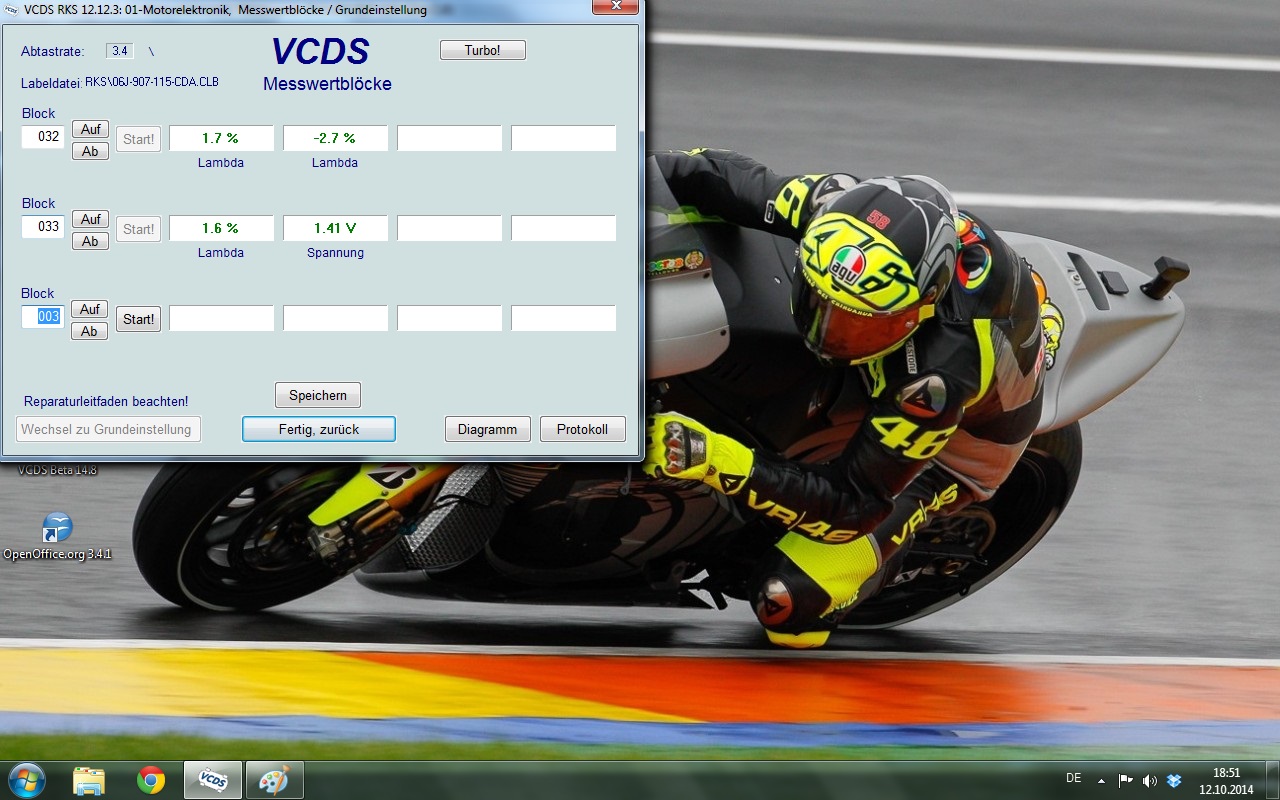

Messaggio12-10-2014, 18:35    Oggetto: Cita
Grazie per l'informazione. Ho seguito le tue indicazioni e ho controllato i valori di apprendimento. Spero di essere nel blocco di misurazione corretto (MWB 32). Suppongo che il valore a sinistra rappresenti il minimo e quello a destra la massima potenza. Almeno, i valori sono stati aggiornati durante la guida in queste condizioni.
Il mio stile di guida negli ultimi 200 km è stato caratterizzato da un utilizzo quasi nullo dell'acceleratore al massimo, ma prevalentemente da tratti di strada extraurbana con limite di velocità di 80 km/h. Lo Screenshot allegato mostra i valori appresi.
Inoltre, ho registrato il valore attuale del lambda a pieno carico. Ho notato che il valore si evidenzia in grassetto quando c'è la massima pressione di sovralimentazione e che il motore tende a funzionare in modo più "magro" a regimi più alti. Si può dedurre qualcosa da questo? Forse che viene iniettata troppo poca benzina, e quindi la pressione di sovralimentazione è troppo bassa?
La differenza tra la pressione di sovralimentazione effettiva e la pressione di sovralimentazione specificata corrisponde approssimativamente all'intervallo di giri in cui i valori della lambda diventano positivi o superiori a 1.
Cordiali saluti,
Dennis.

Messaggio12-10-2014, 18:58    Oggetto: Cita
Purtroppo, le variazioni percentuali dei tuoi parametri Lambda sembrano buone.
Come suggerisce il nome, il sistema di controllo della pressione di sovralimentazione è un circuito di regolazione. Variazioni così grandi come quelle che hai riscontrato indicano che qualcosa non va.
La centralina del motore inietta una quantità di benzina tale da raggiungere il valore di lambda desiderato, in base alla quantità di aria presente.
I bassi valori percentuali di regolazione del lambda indicano ora le seguenti conclusioni:
- La quantità di aria che entra nel motore corrisponde approssimativamente a quella misurata dal sensore di massa d'aria.
- Di conseguenza, non si perde aria, ad esempio a causa di una perdita.
- Ancora oggi, a causa di una pressione di sovralimentazione troppo bassa, non entra abbastanza aria nel tuo motore.
Se effettui un test completo sulla massa d'aria e la confronti con un altro veicolo, noterai valori di massa d'aria inferiori nel tuo veicolo.
Possibili cause di una pressione di sovralimentazione troppo bassa potrebbero essere, ad esempio, una valvola wastegate del turbocompressore che non si chiude correttamente o ostruzioni nel sistema di scarico.
