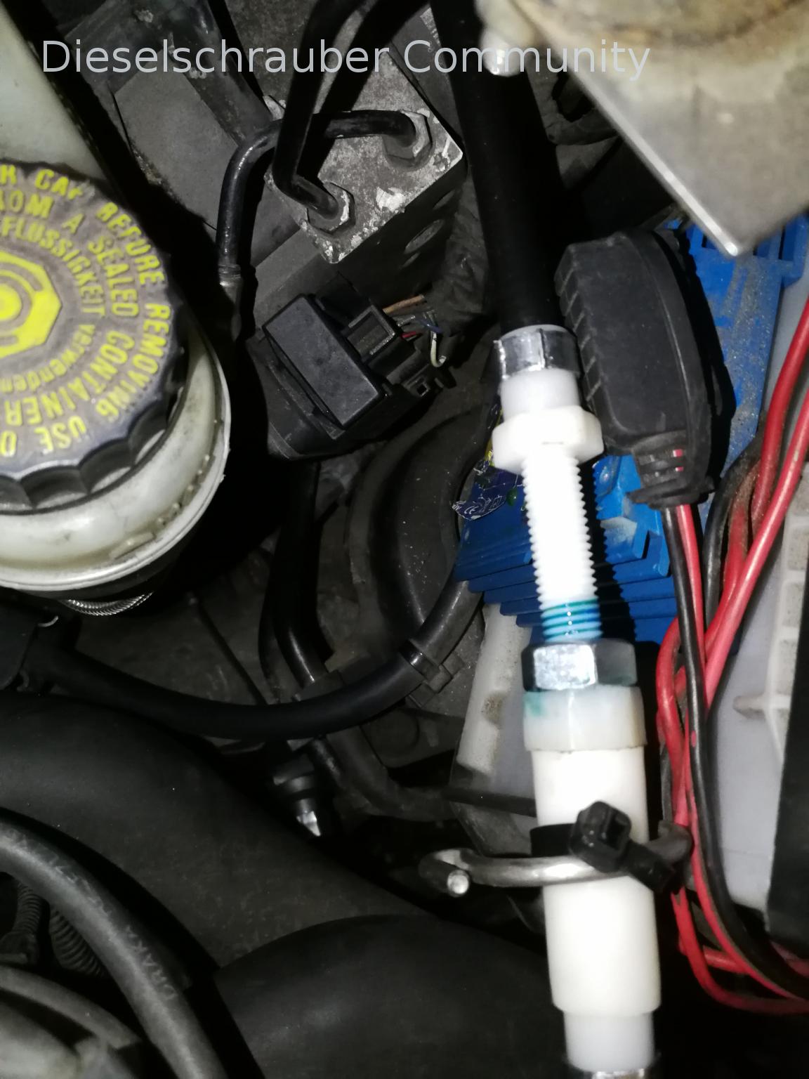

Ieri sera ho installato la versione con regolazione manuale. Durante la fase di riscaldamento, tutto funziona correttamente. Nel stato di caldo, i problemi descritti in precedenza si ripresentano.
Anche è interessante notare quale tensione devo applicare al cavo. La filetta è quasi completamente sfilata.
Al momento, sono convinto che il disco di stampa sia usurato e che questo causi i problemi. Ho installato il kit frizione Sachs circa 100.000 km fa.
Al momento, sono convinto che il disco di stampa sia usurato e che questo causi i problemi. Ho installato il kit di frizione Sachs circa 100.000 km fa.
Sono molto curioso/a del risultato.
Quindi, come sembra, o la molla del coperchio deve essere piegata in modo significativo verso l'albero motore (o smussata), oppure il problema risiede altrove. Pedale e spruzzatore già controllati?
Una tenda da campeggio danneggiata durante l'installazione di un sistema di cavi avrebbe esattamente l'effetto che descrivi. Un pedale piegato/rotto o un blocco di pedale danneggiato.
