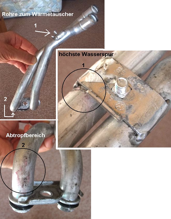

Poco fa ho smontato i tubi per la ventilazione meccanica controllata e, in ogni caso, ho trovato un punto difettoso: si veda il numero 1 nell'allegato sottostante. Pertanto, i tubi devono assolutamente essere sostituiti.
Non sono completamente convinto che questa sia l'unica causa della perdita d'acqua. Infatti, nel tubo di prova usato si è depositato dello sporco nero, per il quale finora non ho trovato altra spiegazione se non fuliggine proveniente dai gas di combustione, il che suggerirebbe nuovamente un problema alla guarnizione della testata o del coperchio valvole.
D'altra parte, non mi sono mai accorto di icon_eek.gif piccole particelle di fuliggine nel serbatoio di compensazione.
Siamo lieti di ricevere ulteriori valutazioni da parte vostra.
