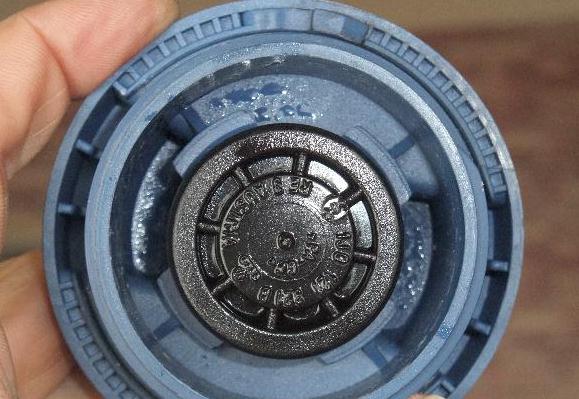

Poco fa ho scoperto della condensa all'interno del tappo del radiatore della Polo!
Il mio livello dell'olio è completamente normale, nonostante abbia già rimosso il tappo in entrambi i casi quando il motore era caldo, e in entrambe le occasioni ne è fuoriuscita una certa quantità di pressione (e vapore acqueo).
Se non si riscontra ancora un danno alla guarnizione della testata nel motore a benzina, potrebbe essere dovuto a una pressione di apertura troppo bassa della valvola del tappo. Sembra che la perdita non sia costante, poiché anche dopo ore dall'arresto del motore, si sente ancora uno sfiato quando il tappo viene aperto.
Domanda: Quali sono le probabilità, in linea di massima, che un nuovo coperchio possa risolvere un problema di perdita d'acqua inspiegabile?

Hutfahrer Schrauber
Iscritto il: 22/10/2005 Messaggi: 7827 Karma: +1100 / -0 Località: BAR
14-07-2012, 16:35 Oggetto: Perdita liquido refrigerante Polo 9N: cause e soluzioni |
Cita |
È possibile scambiare i coperchi tra loro?
Tradotto il 04-08-2026, 15:04.

ulf Profi-Schrauber
Iscritto il: 13/04/2002 Messaggi: 11058 Karma: +18 / -0 Località: Saarland 2023 MG ZS Supporto Premium
14-07-2012, 17:11 Oggetto: Perdita liquido refrigerante Polo 9N: cause e soluzioni |
Cita |
Hutfahrer ha scritto: | | Posso scambiare i coperchi tra di loro? | Potrei provare.
Prima di tutto, voglio lasciare che la mia compagna guidi ancora per qualche giorno con la Polo e controllare se ricompare dell'acqua sotto il tappo.
Tradotto il 04-08-2026, 15:05.

Autoservice Profi-Schrauber
Iscritto il: 14/04/2012 Messaggi: 2130 Karma: +99 / -0 Località: Nähe Düsseldorf
14-07-2012, 17:16 Oggetto: Perdita liquido refrigerante Polo 9N: cause e soluzioni |
Cita |
Vedi il post "Hutfahrer".
Citazione: | | Quali sono le probabilità, approssimativamente, di risolvere un misterioso problema di perdita d'acqua sostituendo il coperchio? |
Direi che è dello 0%. Forse, per un certo periodo, potrebbe portare a un cosiddetto miglioramento.
Forse dovresti confrontare le pressioni dei due veicoli. In ogni caso, il sistema deve essere riportato a pressione zero quando è freddo.
