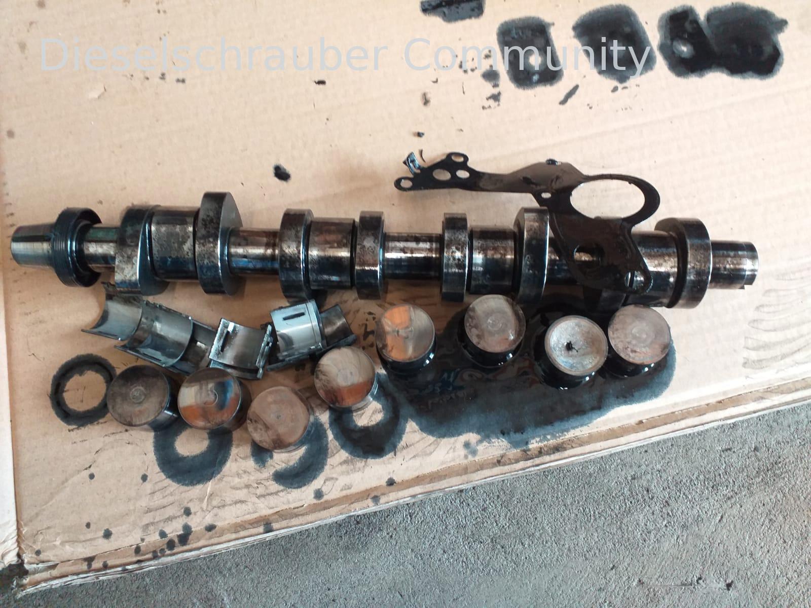

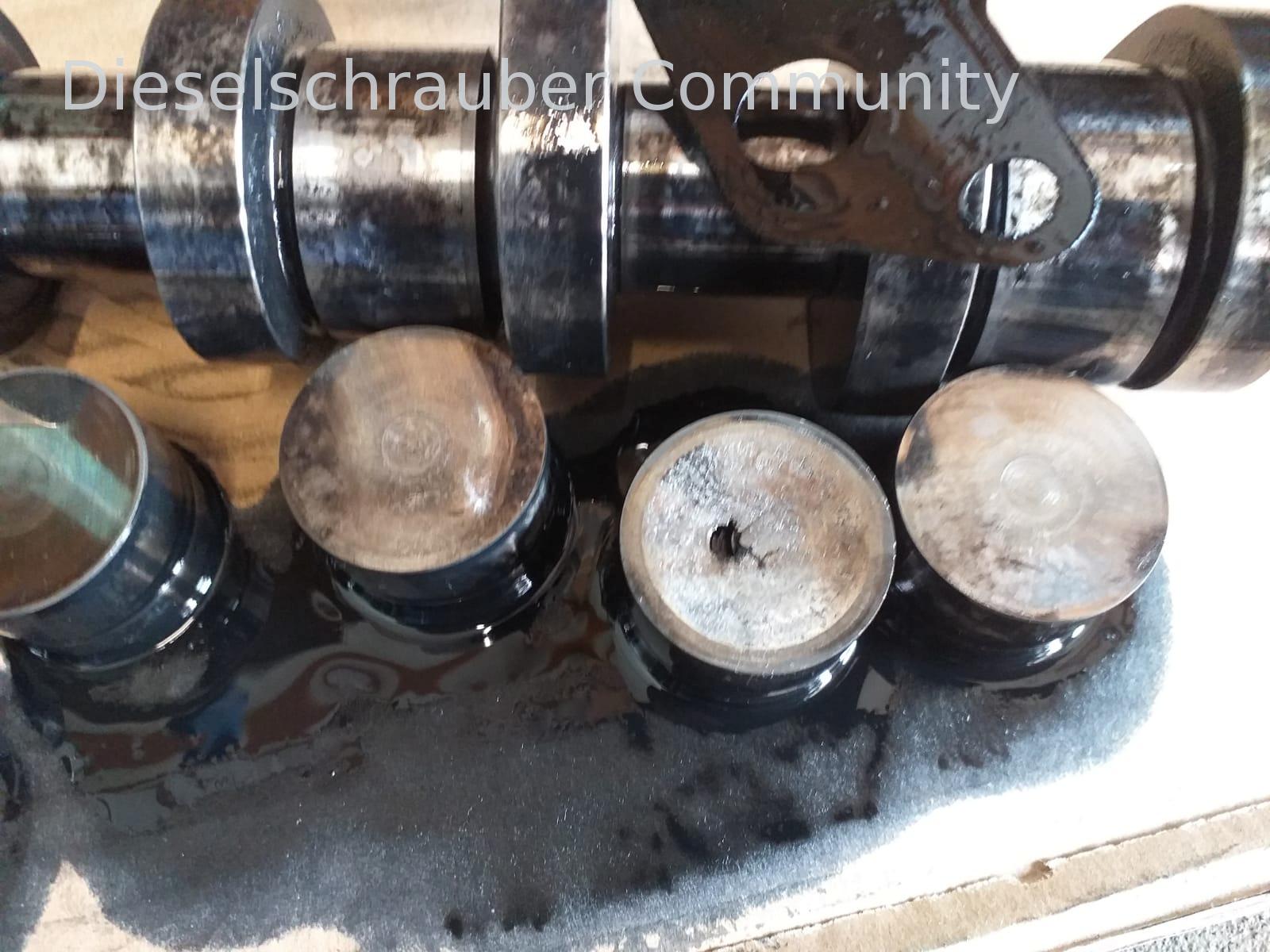

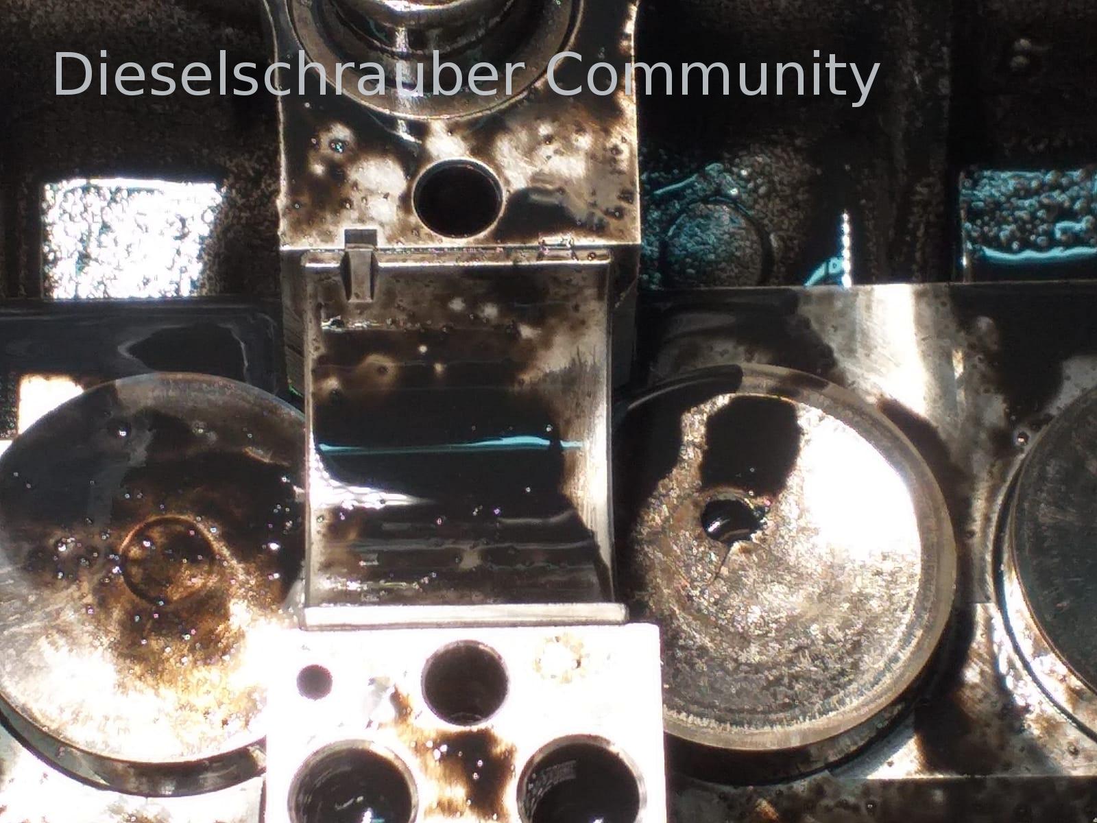

Buongiorno a tutti,
Vorrei ricontattare.
Il problema con le vibrazioni e i rumori è stato risolto. La causa principale erano gli iniettori. Due erano completamente danneggiati, altri tre erano a pochi centimetri dal punto di rottura. "In modo interessante, non si sono notate quasi tracce sulla stessa."
È stato completamente rinnovato (inclusa la biella), e da allora funziona perfettamente.
L'unico inconveniente è l'avviamento a freddo, ovvero quando l'auto è stata ferma per più di 7 ore. In questo caso, è necessario aspettare fino a 12 secondi prima che si accenda. Questo ha causato già dei problemi, ma la sostituzione del filtro diesel e l'utilizzo di "pezzi originali" (OEM) ha risolto il problema. Come passo successivo, sostituirò i supporti in metallo sul tubo con delle cinghie per tubo, nella speranza di risolvere definitivamente il problema. I tubi in sé appaiono ancora in ottime condizioni, senza essere fragili o danneggiati.
Le foto le consegnerò più avanti, a icon_wink.gif.
Vorrei ringraziare ancora tutti per i numerosi consigli e l'aiuto fornito.
Saluti

Messaggio07-10-2020, 20:38    Oggetto: Cita
Buonasera a tutti,
a causa di circostanze personali, ho risposto un po' tardi, ma come promesso, ecco le foto. Mi scuso per la qualità, il mio meccanico utilizza ancora uno smartphone di una generazione precedente.
Il motore è stato pulito 2 volte e, da quando è stato riparato, ha percorso circa 9000 km con successo. icon_smile_thumb_up.gif
Saluti
Timm [/img]
