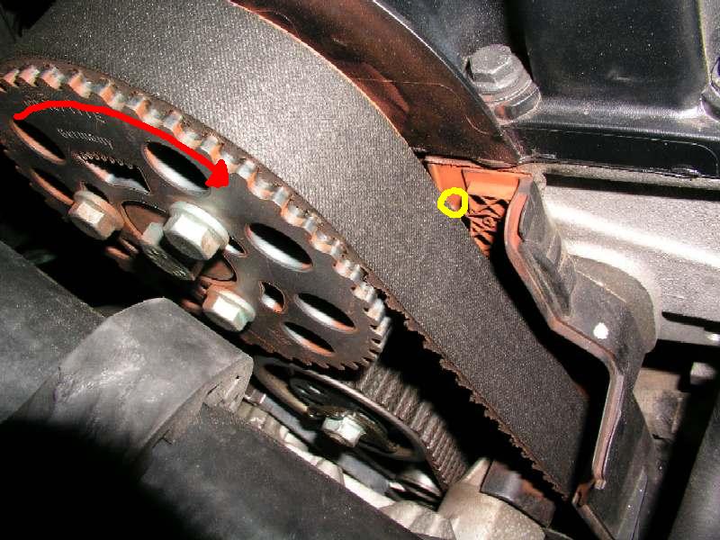

Ho scelto il metodo russo icon_wink.gif. Come sonda, ho utilizzato un elettrodo di saldatura senza rivestimento.
Immagine 1:
La freccia rossa indica la direzione di rotazione e ho girato esclusivamente in quella direzione.
Il cerchio giallo indica una piccola parte della mascherina in metallo.
Questa immagine mostra la posizione in cui il pistone ha raggiunto il punto morto superiore. Non si osserva più alcun movimento in avanti dell'asta.

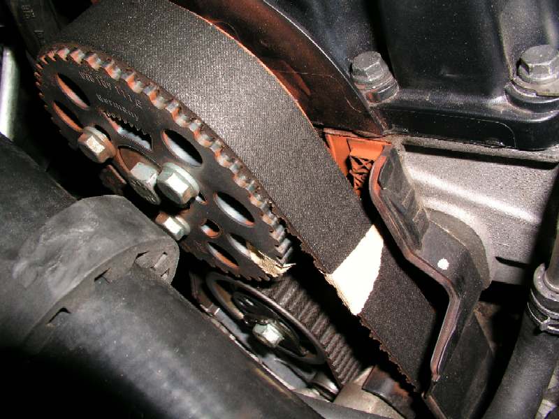

Immagine 2:
Mostra la posizione in cui il pistone riprende a scendere, diventando nuovamente visibile.
Nella foto numero 1, ho segnato con del nastro di carta la posizione della placca metallica.

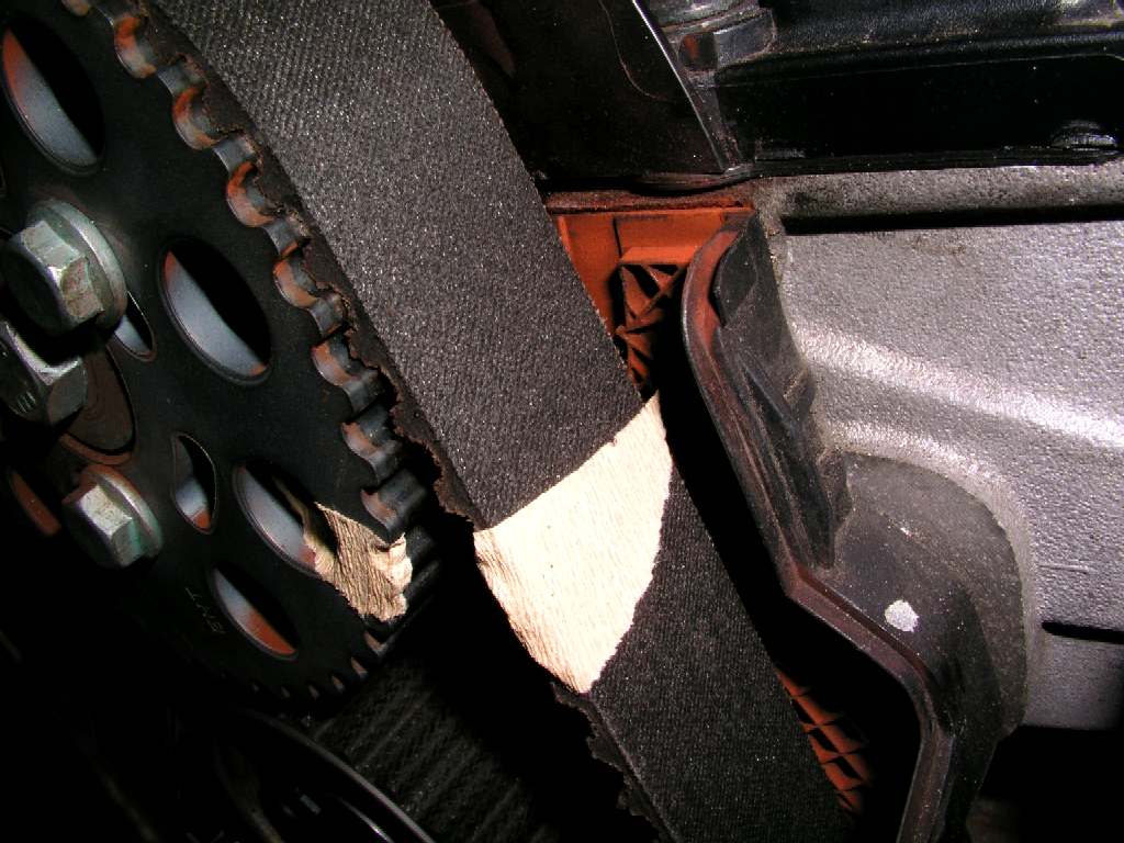

Immagine 3:
Mostra la ruota anteriore destra. Il nastro di carta indica la posizione della linguetta metallica e il raggiungimento del punto morto superiore del pistone.
Il punto OT sull'albero motore corrisponde al momento in cui si raggiunge il punto morto superiore o quello in cui se ne esce?
Ho provato diverse impostazioni e ho sempre ottenuto gli stessi risultati.
Saluti.
Thomas.

Ciao, beh, è difficile da credere, ma se è così... Come appaiono ora i valori sospetti nel sistema VAG-Com? Sono corretti adesso? È stato sostituito solo l'albero di trasmissione?
