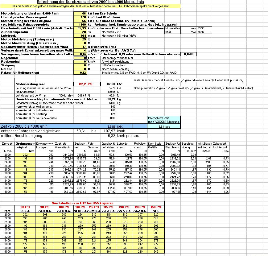

Ich habe mittlerweile nochmal ein bißchen rumgespielt, aber irgendwie komme ich mit dem dzr nicht klar.
wenn ich alles eingebe, dann kommt bei nem tuning auf 112ps eine zeit von 8,5s raus. wenn ich hier im forum so ein bißchen rumlese, haben aber einige eine zeit von 8,2s ohne irgendein tuning und das beim 1z.
ich selbst bin auch bei 8,2s.
was habe ich falsch eingegeben?
habe nochmal einen Screenshot meiner berechnung hinzugefügt.
wenn ich das richtig verstehe, werden die reifen ja in sofern benutzt, dass sie den abweichenden abrollumfang angeben und durch das berechnen des rollwiederstandes??
und 8,2s sind doch nicht ok für einen 1z mit afn düsen und ld von 1,2bar?!
leider ist die lda noch nicht gekommen, sonst könnte ich auch sagen, ober der ld tatsächlich 1,2bar beträgt, allerdings russt er jetzt kaum noch, seit ich den originalen chip wieder drinne habe, allerdings ist die leistung auch dahin (vorher 7,1s)...
Mindestens schonmal die Geschwindigkeit bei 2000 rpm. Die 1,9er VP-TDIs liegen so um 50 km/h.
cksIT
Iscritto il: 22/05/2004
Messaggi: 399
Località: Riedstadt
Messaggio15-09-2005, 12:51    Oggetto: leistungsschwäche beim 1z Traduzione in corso...
[Traduzione in corso...]
die geschwindigkeit korrigiere ich dann nochmal..
dachte nicht das die so extrem alles verändern würde.
hoffentlich kommt meine lda bald, dann könnte ich endlich mal weitermachen...

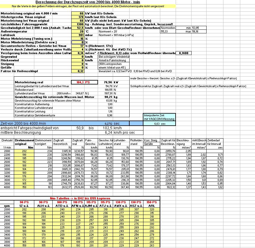

Messaggio19-09-2005, 9:09    Oggetto: leistungsschwäche beim 1z Traduzione in corso...
also habe jetzt mal die zeiten korrigiert, ohne chip komme ich mit meiner zeit auf 104,1ps. ist das nicht ein bißchen wenig??
oder ist in meiner berechnung irgendwas nicht in ordnung?
habe die lda mittlerweile zwar bekommen, aber leider keinen schlauch...
Für die Eingabedaten, und damit die Qualität des Ergebnisses bist Du selbst "verantwortlich".
Die falsche Speed @2000rpm war mir nur auf den 1. Blick aufgefallen.
104 PS wären für einen getunten 1Z tatsächlich nicht allzu prickelnd.
Aber das kann sowohl an unauffälligeren Falscheingaben liegen, an Meßfehlern, an einem schlappen Tuning oder an Motordefekten, schleifenden Bremsen usw. usw.
cksIT

Messaggio20-09-2005, 7:31    Oggetto: leistungsschwäche beim 1z Traduzione in corso...
im moment ist der chip ja original. lediglich düsen und ld sind getunt.
meßfehler kann ich ausschließen, da ich alles mehrmals gemessen habe und dann den mittelwert genommen habe.
Iscritto il: 13/04/2002
Messaggi: 11058
Località: Saarland
Messaggio20-09-2005, 18:02    Oggetto: leistungsschwäche beim 1z Traduzione in corso...
cksIT ha scritto:
im moment ist der chip ja original. lediglich düsen und ld sind getunt. . .
Ach so, dann sind 104 PS laut DZR durchaus im üblichen Rahmen - weil sich die Mehrleistung im oberen Drehzahlbereich konzentriert, d.h. die Drehmomentkurve wird verbogen.
Der DZR rechnet aber (ohne spezielle Eingaben) mit der normalen Kurvenform, als wenn das Drehmoment gleichmäßig angehoben wäre.
