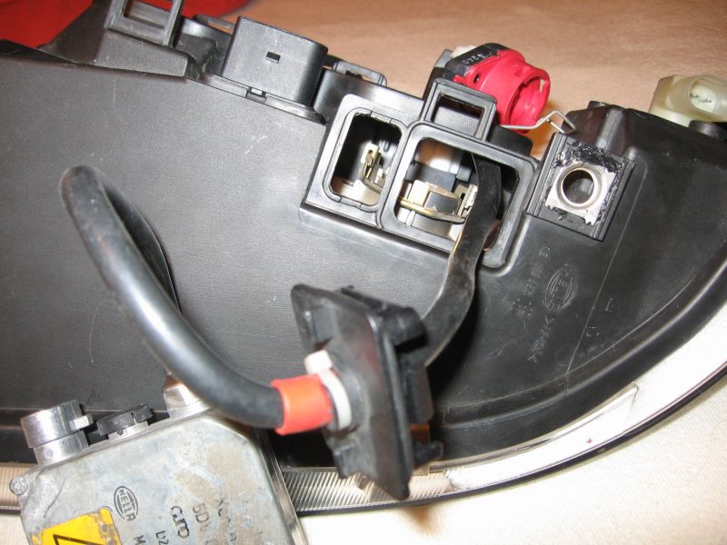

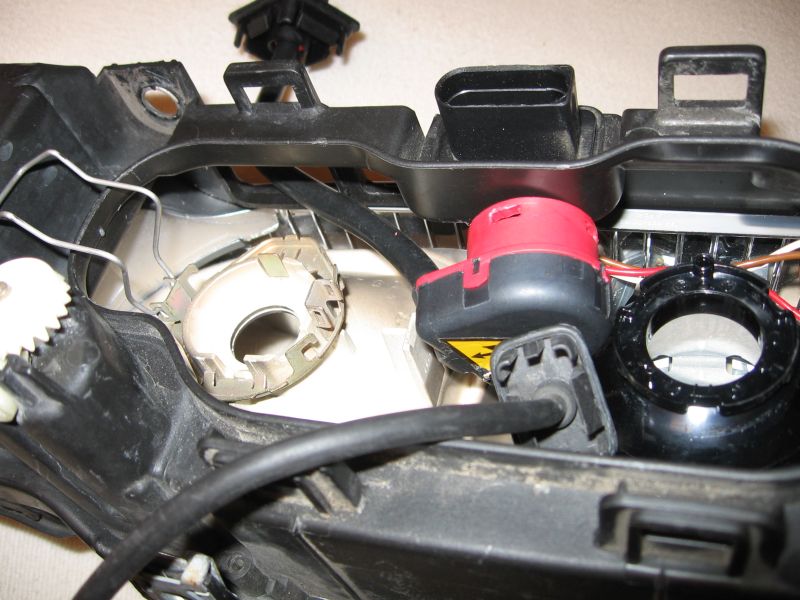

Messaggio30-03-2006, 22:13    Oggetto: Sostituzione ballast per lampada allo xeno, Audi A3, ma come? Cita
Ho fatto velocemente delle foto dei fari.
I fari sono stati smontati e tutto ciò che poteva essere rimosso è stato tolto.
L'unità di controllo viene montata esternamente, sotto il faro.
Quando il sistema non è installato, non è possibile accedere all'unità di controllo.

Messaggio31-03-2006, 8:24    Oggetto: Sostituzione ballast per lampada allo xeno, Audi A3, ma come? Cita
Oh, beh, la mia foto non è così buona e non sarebbe di molto aiuto.
In altre parole, il grande connettore rosso e nero deve essere inserito nel foro quadrato. Sembra che si possa aprire la parte anteriore del connettore, quella che è fissata alla parte nera tramite le linguette rosse. Avete già provato?
chris2605x
Messaggio31-03-2006, 12:15    Oggetto: Sostituzione ballast per lampada allo xeno, Audi A3, ma come? Cita
Teoricamente si potrebbe aprire, ma purtroppo è sigillato, quindi non c'è possibilità.

Messaggio31-03-2006, 15:08    Oggetto: Sostituzione ballast per lampada allo xeno, Audi A3, ma come? Cita
Oh, cavolo, ti ho proprio frainteso a fondo icon_redface.gif.
Sembra anche essere stato fatto in modo piuttosto stupido.
Sembra che tu non abbia molta scelta, a parte praticare un foro rettangolare, ad esempio bruciandolo o tagliandolo, e poi richiuderlo con colla a caldo o qualcosa di simile.

Messaggio31-03-2006, 15:17    Oggetto: Sostituzione ballast per lampada allo xeno, Audi A3, ma come? Cita
Breve domanda: Quale dei seguenti scenari è corretto?
A) La spina non entra meccanicamente nell'apertura quadrata, oppure...
B) Non riesci a farlo arrivare fino a lì perché si incastra tra il riflettore e l'alloggiamento?
Purtroppo, non conosco la struttura dei fari e non riesco a identificarla chiaramente dalle immagini. Tuttavia, se l'opzione B è corretta: il riflettore è stato posizionato nella posizione più vantaggiosa per te tramite il sistema di controllo della luce? Se qualora ciò non fosse sufficiente, è possibile smontare il riflettore (potrebbe essere necessario rimuovere il vetro, se la procedura è simile a quella del modello G3, come nel caso dell'A3).
Saluti.
Mi piace.
chris2605x
Messaggio31-03-2006, 16:32    Oggetto: Sostituzione ballast per lampada allo xeno, Audi A3, ma come? Cita
Grazie mille per i vostri consigli.
@guste100
A) La spina si inserisce meccanicamente nell'apertura, non ci sono problemi.
B) La spina si incastra tra il supporto degli anabbaglianti e l'alloggiamento. I motorini di regolazione sono stati rimossi e il riflettore è stato spinto il più possibile in avanti. Ho ruotato la regolazione meccanica dei fari il più possibile in avanti. Il vetro non può essere rimosso perché è fissato con clip, viti e anche colla. Nessuna possibilità.
@Schraubi-Schlumpf
Ho rimosso il vecchio connettore tagliando la staffa angolata che teneva i cavi. Teoricamente non ci sono problemi, poi aggiungerò un po' di colla a caldo nella nuova posizione, così il cavo dovrebbe rimanere nella posizione corretta.
Certo, non è professionale, ma non mi viene in mente altro.
Se qualcuno ha ancora qualche idea, sono aperto a tutto!!! L'installazione la eseguirò solo dopo.
Inizio della prossima settimana.
Cordiali saluti.
Chris.
