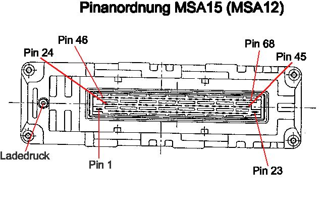

Messaggio04-04-2006, 20:43    Oggetto: Motore non si spegne: segnale di sovraccarico per la morsettiera del generatore Cita
L'MSTG si rifornisce autonomamente tramite il sistema 109.
Anche se tende a rompersi ( icon_arrow.gif ricerca ); però, credo che questo non sia il tuo problema.
Probabilmente, il contatto positivo dell'accensione (pin 38 del connettore MSTG) è sempre alimentato.
Se si stacca la spina dal motore di avviamento (precedentemente bisogna scollegare il tubo) e con il motore spento...
Se sul pin 38 vengono rilevati 12V quando l'accensione è attiva, devi solo trovare il punto da cui provengono quei 12V.
(Blocco di accensione?)
Cordiali saluti, Rudi.

jumper
Iscritto il: 12/01/2006
Messaggi: 29
Messaggio04-04-2006, 20:54    Oggetto: Motore non si spegne: segnale di sovraccarico per la morsettiera del generatore Cita
Grazie per il disegno.
Purtroppo, da questa immagine non è chiaro dove si trovi il pin 38; ne hai magari un'altra? Potrebbe anche essere un cavo danneggiato, che si è rotto durante lo smontaggio e il rimontaggio del motorino di avviamento, visto che passa in quella zona.
Sai per caso dove posso trovare uno schema elettrico dei cablaggi?
E grazie ancora per il tuo aiuto.

Rudi
Messaggio04-04-2006, 21:15    Oggetto: Oggetto: Motore non si spegne - Segnale di carico per i morsetti del generatore Cita
Aus dieser ist leider nicht ersichtlich wo der PIN 38 ist...
Tuttavia, lo è icon_confused.gif.
Certo, potrebbe essere che abbiate danneggiato il cablaggio durante l'installazione del dispositivo e di conseguenza...
In alcuni punti, compaiono tensioni di 12V dove non dovrebbero necessariamente essere presenti.
