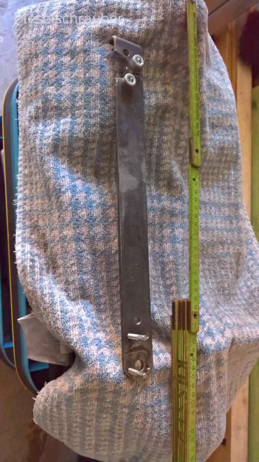

Messaggio04-06-2022, 13:21    Oggetto: Kit di strumenti per Common Rail, cambio cinghia di distribuzione Cita
Ciao Brezelmann,
Costruire un contrappeso fai-da-te. Materiale: 20€. Tempo necessario: 30 minuti.
Lavora per me da quasi 10 anni.

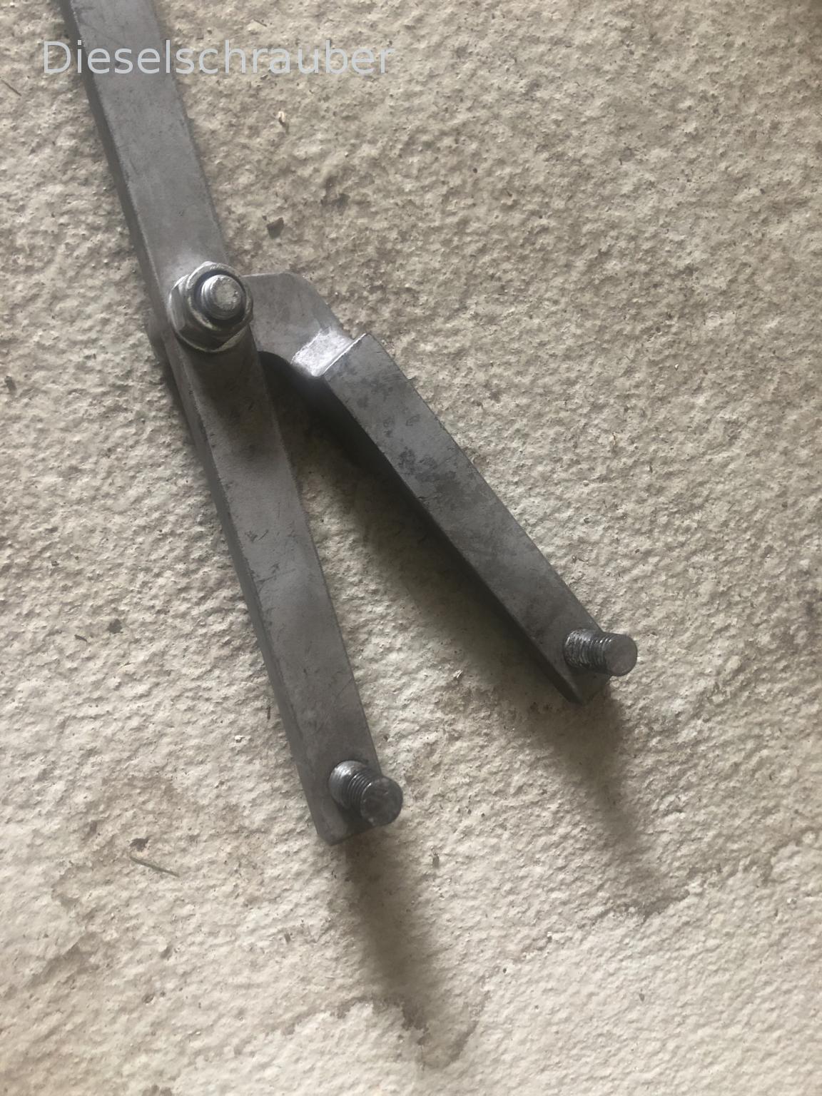

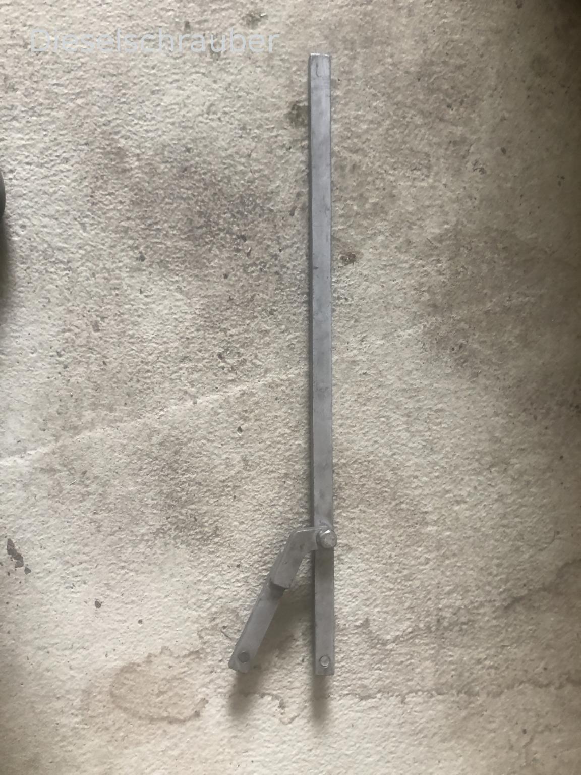

Messaggio04-06-2022, 14:00    Oggetto: Kit di strumenti per Common Rail, cambio cinghia di distribuzione Cita
Ciao!
Costruire da soli: una piastra piatta, due viti con testa di diametro adatto ai fori nella ruota del cambio (in alto nell'immagine) e due perni adatti ai fori nella ruota del mozzo (in basso nell'immagine).

Messaggio07-06-2022, 19:21    Oggetto: Kit di strumenti per Common Rail, cambio cinghia di distribuzione Cita
Potreste indicarmi il diametro delle spine che utilizzate nel controcono? Misurare la pressione non è così semplice, a meno che non si installi una pompa aggiuntiva e non si smonti tutto l'impianto.
Grazie!
klahaui
Avatar-klahaui
Iscritto il: 13/08/2009
Messaggi: 1102
2019 Volkswagen Golf
dieselschrauber e brezelmann01 piace questo.
Messaggio08-06-2022, 9:00    Oggetto: Kit di strumenti per Common Rail, cambio cinghia di distribuzione Cita
Ho montato delle viti M10 e M8 (la M10 è stata tagliata a 8 mm).
