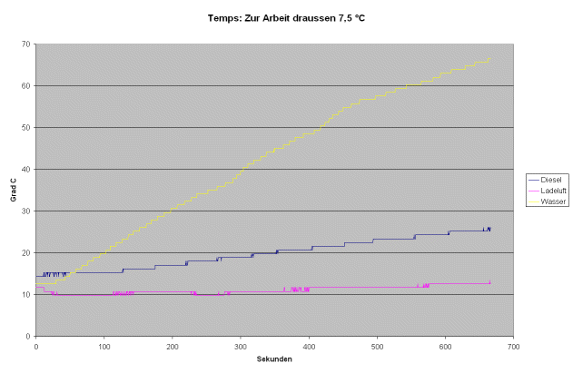

Ecco la mia misurazione di questa mattina.
Un sistema di turbina a vapore avrebbe potuto risparmiare una quantità significativa di energia al sistema di controllo delle emissioni.
