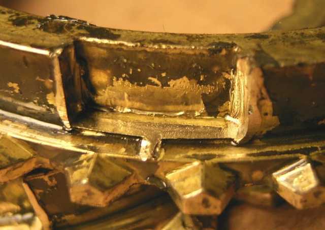

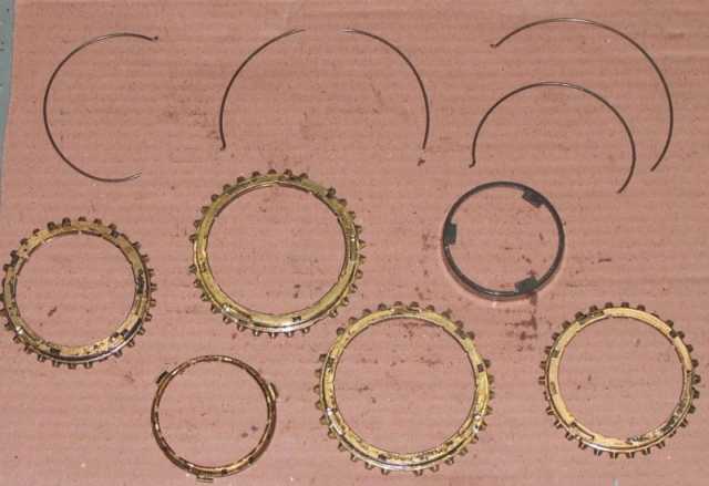

La diagnosi finale, effettuata in autonomia il 19.06.07, riguardante il mio problema è stata: anello di tensionamento rotto per i cuscinetti del 3° rapporto - vedere le immagini. Si tratta evidentemente di un problema noto alla VW/Seat con questa sigla del cambio, che si verifica a chilometraggi superiori a circa 130.000 km.
Il cambio successivo, il modello "EXB" (disponibile come cambio automatico per il modello "ESP", e a quanto pare è di serie nell'Audi A2 1.4 TDI - cosa strana, vero?!), sembra non presentare questo problema di durata meccanica. Pertanto, non dovrebbe trattarsi di un caso isolato...
Dopo la riparazione dei sincronizzatori danneggiati, il cambio ha funzionato per circa altri 3000 km. Successivamente, tutte le marce hanno iniziato a innestarsi in modo così difficoltoso che solo un cambio automatico poteva risolvere il problema: presso il concessionario V.A.G. ho potuto sostituire il mio cambio "ESP" difettoso con il modello "EXB" – una perdita economica totale!
Cordiali saluti, Maurizio.
