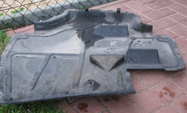

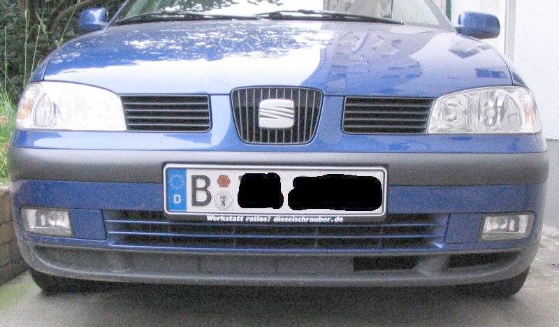

Leider nur auf der Strasse und darum nicht so ganz leicht im Detail zu fotografieren, weil auseinanderbauen da keinen Spass macht.
Ich hab nochmal in meinen Bildern gebuddelt und tatsaechlich was interessantes gefunden.
"vor dem Getriebe" kann man damit durchaus bestaetigen, darunter natuerlich nicht. Da der LLK etwa 25 cm breit ist, bedeutet "vor dem Getriebe" aber zugleich auch "vor dem Rad". Aber seht selbst.

 Hier noch ein Blick von vorne u.a. auf die beiden Luftschaechte des LLK.

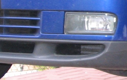

 Und hier die Lufteinlaesse mit Blick auf den LLK dahinter - bei Blick von vorne recht er soweit nach aussen, wie der Einlass selbst reicht und damit vor das Rad.

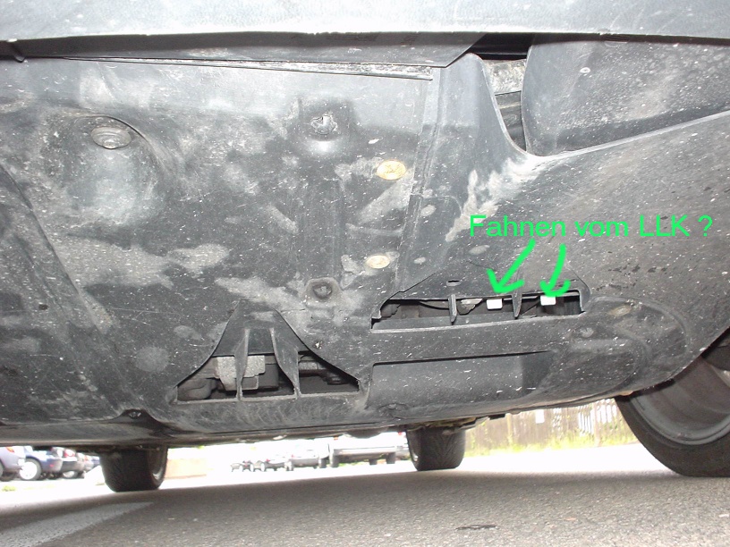

 Hier das Teil von Martins Bild - man sieht deutlich, dass der linke Einlass Richtung Motor/Turbo geht und der rechte zum Getriebe und HINTER dem LLK angeordnet ist. Eventuell soll er auch Unterdruck zur besseren Luftabfuhr erzeugen.

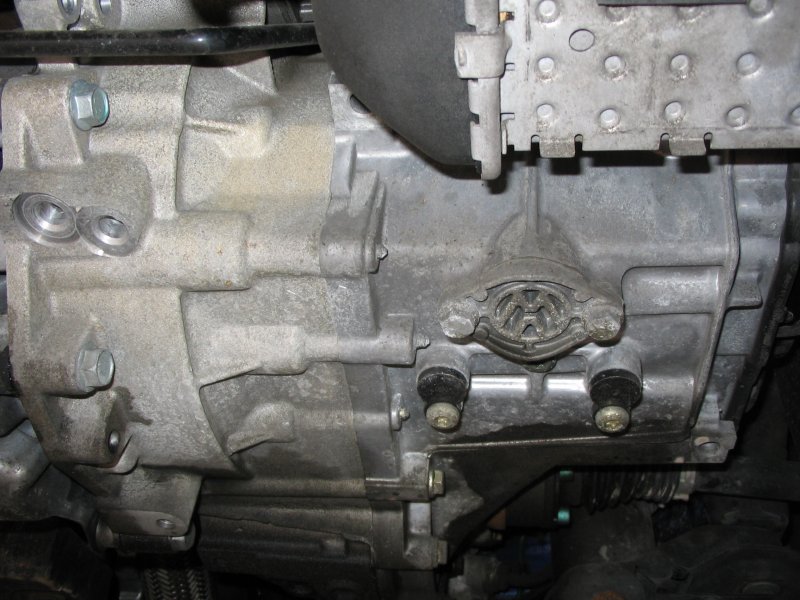

 Blick von vorne unten auf das Getriebe, rechts oben ist eine Ecke vom LLK (die mit dem Ausgang) zu sehen.

OK
dann hatte ich mich mit "unter" geirrt.
Aber er geht tiefer als das Getriebe, oder ?
Seine Abluft stroemt naemlich dann unterm Getriebe weg - dann war dass das "unter", an das ich mich erinnern konnte.
Nicht wirklich. So aus der Erinnerung raus wuerde ich sagen, etwa gleich weit. Die viereckige Aussparung unten rechts auf dem Foto der Bodenwanne ist genau die Stelle, wo der LLK sitzt - er ist von einem eigenen Plastikteil verborgen. Wenn man von unten hinten schaut, sieht man in etwa den halben LLK von hinten. Die andere Haelfte gibt es dann vom Radkasten aus zu sehen.
Das koennte funktionieren, vermutlich ist dazu der rechte Einlass da, der ja einiges an Unterdruck erzeugen duerfte. Allzuviel Platz ist zwischen Getriebe und Bodenwanne aber nicht wirklich.
